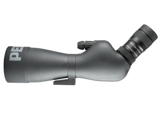

Pentax PR-80 EDA Spotting Scope Kit
Firma Pentax Ricoh Imaging zaprezentowała Pentax PR-80 EDA Spotting Scope Kit, czyli zestaw obserwacyjny składający się z lunety PR-80 EDA oraz okularu PR XL 8–24. Produkt jest skierowany przede wszystkich dla miłośników obserwacji przyrody i ma być dostępny od tego miesiąca w cenie 1499 EUR.
Poniżej prezentujemy opis najważniejszych cech nowej lunety oraz szczegółową specyfikację.
Wysoka jakość obrazu
Producent dokonał kilku zmian w torze optycznym lunety, do których należy zaliczyć zastosowanie dwóch soczewek ze szkła niskodyspersyjnego (Extra-low Dispersion), co ma zapewniać doskonałą transmisję i jakość obrazu w stosunku do lunet z pojedynczą soczewką ED. Wierność odwzorowania kolorów została uzyskana dzięki zastosowaniu wielowarstwowych powłok antyodbiciowych FBMC (Fully Balanced Multi Coating), które znalazły się na wszystkich soczewkach, a także na pryzmatach.
Wymienne okulary
Choć luneta oferowana jest w zestawie z okularem PR XL 8–24, to złącze 31.7 mm pozwala na stosowanie innych produktów z oferty Pentaksa, takich jak okulary serii XW oraz XF. Sprzedawany z lunetą okular Pentax PR XL 8–24 posiada zmienne powiększenie w zakresie 20–60x i został wyposażony w specjalny o-ring zapewniający szczelność zestawu.
Odporność na warunki atmosferyczne
Dzięki wypełnieniu argonem, pokryciu obudowy gumą i zastosowaniu uszczelnień zestaw idealnie sprawdzi się w terenie w trudnych warunkach atmosferycznych, bowiem posiada klasę szczelności JIS Class 6.
Niewielka waga i dobra ergonomia
Zastosowanie korpusu ze stopu magnezowego pozwoliło zredukować wagę całego zestawu (luneta, okular, pokrowiec) do zaledwie 2400 gramów. Całość jest przy tym bardzo kompaktowa, bowiem luneta mierzy zaledwie 410 mm. Umieszczenie okularu pod kątem 45 stopni wpływa na komfort użytkowania. Dodatkowo okular może być odchylany w lewą lub prawą stronę.
Ogniskowanie
W lunecie zastosowano dwie śruby ogniskujące. Jedna z nich pozwala szybko ustawić ostrość, a druga precyzyjnie ją dostroić. Umieszczono je na jednej gałce, która znalazła się centralnie w osi lunety, co zapewnia dobry dostęp zarówno osobom prawo-, jak i leworęcznym.
Wbudowana osłona
Z przodu obiektywu znalazła się specjalna osłona przeciwsłoneczna, która dodatkowo chroni przednią soczewką przed zachlapaniem podczas deszczu.
Digiscoping
Producent planuje wprowadzić do oferty specjalny adapter pozwalający podpiąć do lunety lustrzankę marki Pentax i wykorzystać ją w digiscopingu. Ogniskowa takiego zestawu wyniesie około 1500 mm.
Specyfikacja zestawu
- Powiększenie: 20–60x
- Średnica obiektywu: 80 mm
- Ogniskowa obiektywu: 485 mm
- Typ pryzmatów: Porro
- Materiał korpusu: stop magnezowy
- Powłoki na pryzmatach: Fully Balanced Multi-Coating (FBMC)
- Liczba soczewek w obiektywie: 5 w tym dwie ze szkła ED
- Powłoki na soczewkach: Fully Balanced Multi-Coating (FBMC)
- Ogniskowanie: Fast & Micro
- Źrenica wyjściowa: 4 mm (20X)–1.33 mm (60X)
- Odstęp źrenicy: 17.2–19.2 mm
- Pole widzenia kątowe: 2.1°(20X)–1.05°(60X)
- Pole widzenia m/1000m: 36.6 m (20x)–18.3 m (60X)
- Minimalna odległość ogniskowania: 8 m
- Rozdzielczość: 1.95"
- Wodoszczelność: tak (JIS Class 6)
- Wypełnienie argonem: Tak
- Wymiary: 410×170×100 mm
- Waga: 2400 g
Specyfikacja okularu
- Ogniskowa: 8–24 mm
- Konstrukcja: 9 elementów w 3 grupach
- Powłoki antyodbiciowe: Fully Balanced Multi-Coated (FBMC)
- Pole widzenia: 63º–43º
- Waga: 350 g
- Wymiary: Φ55 mm × 119 mm
