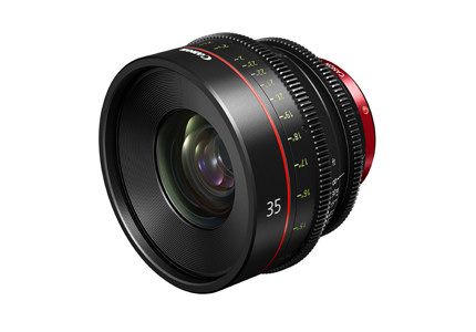

Nowy obiektyw kinematograficzny od Canona
Firma Canon poinformowała, iż podczas rozpoczynających się w poniedziałek w Las Vegas targów NAB Show 2013 zaprezentuje prototyp nowego obiektywu kinematograficznego. Jego ogniskowa wynosi 35 mm i został on projektowany z myślą o wykorzystywaniu w rejestracji obrazów ruchomych o rozdzielczości 4K.
Producent w zasadzie nie zdradza żadnych szczegółów na temat nowej konstrukcji, wiemy jedynie, iż obiektyw będzie można stosować w kamerach z matrycami Super 35 mm, FF, APS-H oraz APS-C, a jego oficjalna premiera ma odbyć się pod koniec roku.

nie podoba mi się ten obiektyw
- wygląda jak zabawka
- pierścień za wąski
- czerwona kropka na czerwonym pasku wygląda żałośnie

Jest to obiektyw do zastosowań zawodowych, tam nie liczy się tylko to jaką matryce pokrywa ale jeszcze parę ważnych lecz mało widocznych aspektów...
Przykład jednego znich. Dajcie aparat na statyw, podepnijcie jakąś stałke, nagrajcie filmik gdzie zmieniacie ostrość od minimalnej odległości do nieskończoności i spowrotem - tylko tak aby nie powodować drgań.
Potem na dużym ekranie zobaczcie jak wygląda nagranie:
1. pierścień ostrości nie będzie chodził za chiny tak płynnie w pełnym zakresie obrotu jak w tych stałkach filmowych
2. Jeżeli aparat był nieporuszony zobaczycie minimalne zmiany ogniskowej jak zmienialiście ostrość
Dla większości to są minilane różnice ale przy profi filmach bardzo ważne :)
No i przesłony są 11 listkowe, wobec 8 listkowych w fotograficznych L-kach, inne powłoki, duże pierścienie zmian przysłony i ostrości, itd....-jednym słowem wszystko pod filmowców.
Można założyć do aparatu , ale nie ma sensu. Cena wynika z małej produkcji i specjalistycznej konstrukcji, ale każde studio filmowe chcące filować w formacie Canon Log lub produkujące w 4K, to kupi i będzie szczęsliwe, zwłaszcza ,że amortyzacja będzie dokładnie wyliczona.
Mimo to różnice cenowe nie są mocno uzasadnione, zwłaszcza że konstrukcja jest pozbawiona elektroniki i silników AF.. ale wiadomo, za "prestiż" zdjęcia firmy na stronie z filmowym obiektywem się płaci :P
Powody w różnicach cenowych mogą być bardzo proste. Przy dużej produkcji element jest tłoczony, przy małej, frezowany bo nie opłaca się robić wykrojnika.
Jak kupujesz fotograficzny objektyw to zawodowcy radzą wypróbować conajmniej parę sztuk z powodu odchyleń tolerancji montażu. Teraz wyobrażmy sobie obiektyw użyty do produkci filmu kosztujacego miliony. Tu musi byc stuprocentowa pewność, że mechaniczne montowanie elementów optycznych, ich centrowanie, parametry powłok odblaskowych itd są gwarantowane dla każdego objektywu i nie zmieniają się podczas eksploatacji w extremalnych warunkach.
Firma Cooke n.p. zamiast zwykłych gwintów używa prowadnice krzywkowe ( cams ) w mechanizmie nastawiania ostrości by uniknąć zmian w oporze kręcenia pierścienia w extremalnych temperaturach itd.
Kiedyś filma Alpa sprzedawała obiektywy do ich lustrzanek wraz z testową szklana kliszą należącą do danego objektywu.
W przypadku Zeissa CP i Canona Pl to niby te same formuły optyczne ale to tak jakby wziąść seryjny silnik, dotrzeć go a potem przejechać parę tysiaków w extremalnych warunkach, potem rozebrać na częsci, wyeliminować luzy, wymienić za słabe elementy na mocniejsze i zmontować go z powrotem. Niby ten sam a mimo tego.....
Nie mówiąc o zoomach do filmowania szczególnie tych anamorficznych- to już inny świat, kończąc obiektywną dygresję.
