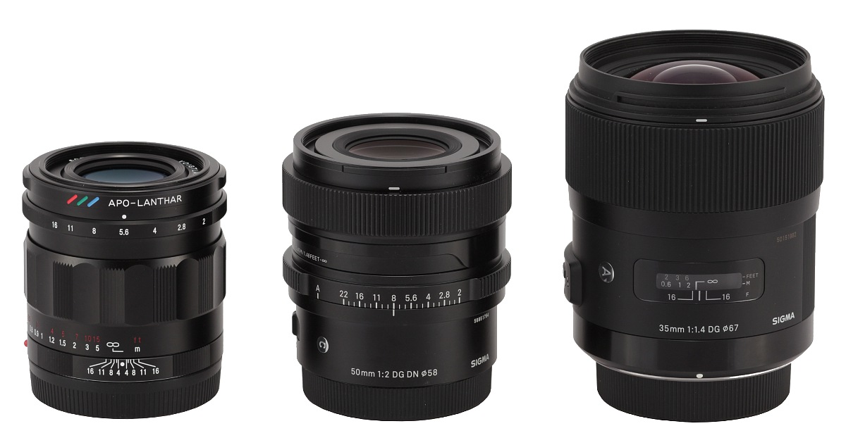

Niniejsza tabela prezentuje zestawienie obiektywów standardowych o świetle f/2.0–2.5, które zostały zaprojektowane do współpracy z pełnoklatkowymi bezlusterkowcami. Tylko potężna Leica jest wyraźnie większa i cięższa od nowej Sigmy.
Na poniższym zdjęciu omawiany obiektyw stoi pomiędzy Voigtlanderem Apo Lantharem 2/50 oraz lustrzankową Sigmą A 35 mm f/1.4 DG HSM. Warto jednak zaznaczyć, że na tym zdjęciu Voigtlander jest w pozycji o minimalnych rozmiarach. Gdy ustawimy ostrość na minimalny dystans, jego długość zauważalnie się zwiększa.

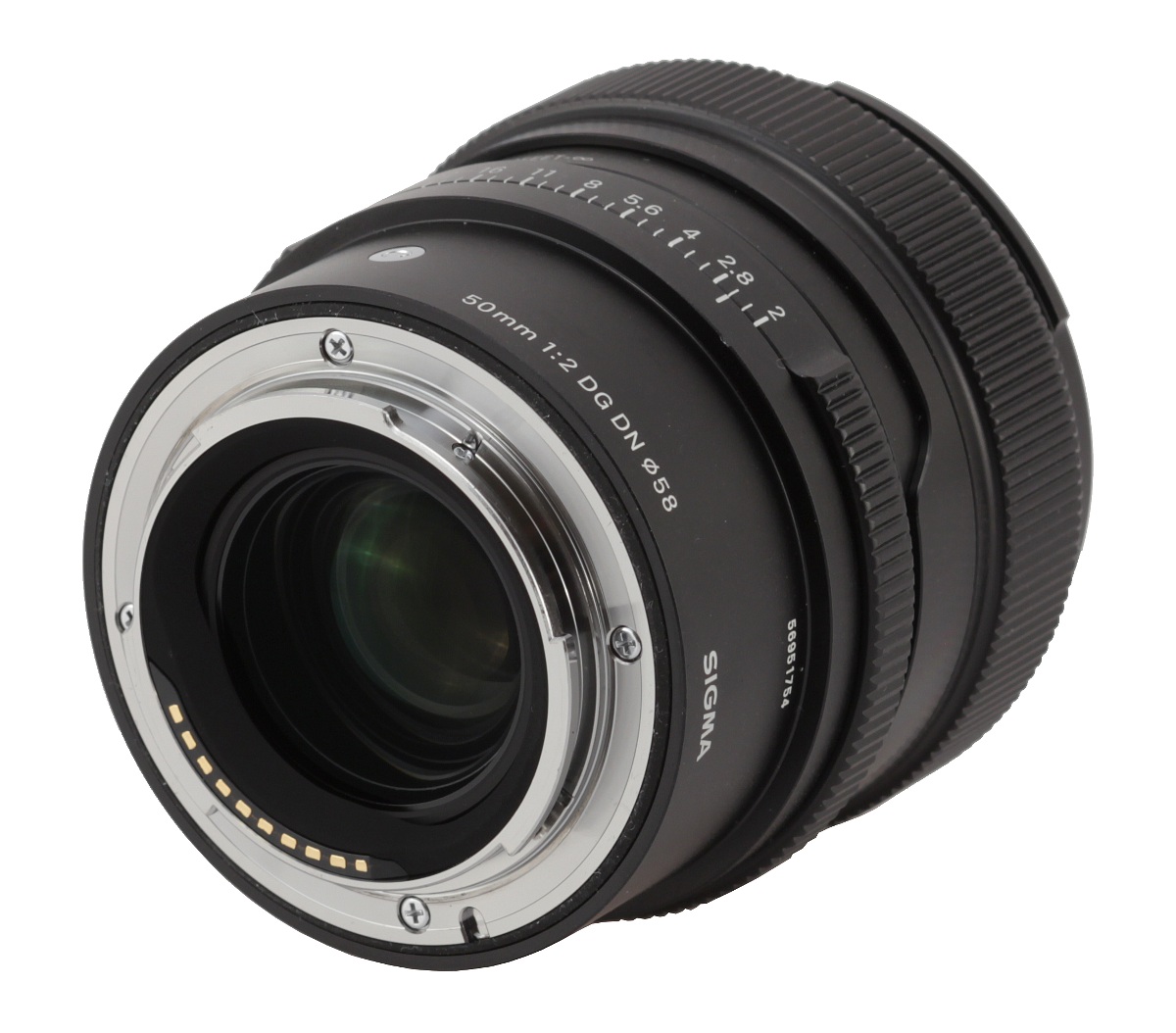

Sigma C 50 mm f/2 DG DN rozpoczyna się metalowym bagnetem, który otacza styki i tylną soczewkę mającą średnicę 29 mm. Soczewka ta jest nieruchoma i znajduje się dość płytko w obudowie. Jej otoczenie jest jednak dobrze wyczernione i zmatowione. Od tej strony wszystko więc wygląda tak, jak powinno.

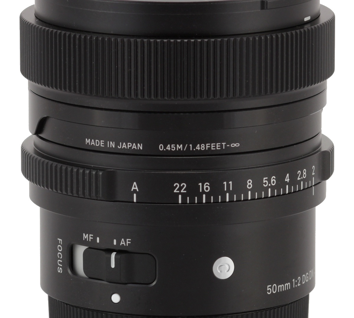

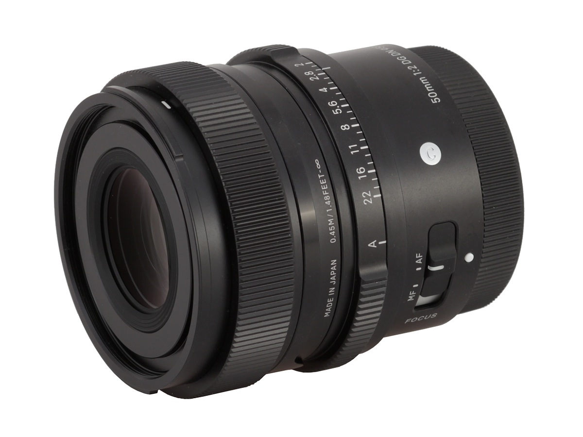

Właściwy korpus obiektywu rozpoczyna się metalowym, gładkim i pomalowanym na czarno pierścieniem. Znajdziemy na nim sporo elementów. Od napisu z nazwą i parametrami obiektywu, poprzez logo producenta, oznaczenie „C” oznaczające zaklasyfikowanie obiektywu do serii „Contemporary”, znak „023” oznaczający rok modelowy instrumentu, numer seryjny, aż po białą kropkę ułatwiającą mocowanie obiektywu do aparatu i przełącznik trybu pracy mechanizmu ustawiającego ostrość (AF/MF).
Kolejny element to pierścień do zmiany wartości przysłony. Ma on szerokość 10 mm i wyposażono go w umieszczone po bokach wybrzuszone karbowanie, które ułatwia uchwyt i operowanie. Pierścień ma znaczniki przysłon od f/2.0 do f/22, z drobniejszymi znakami co 1/3 EV, a także wartość A pozwalającą na nastawy tego parametru z poziomu korpusu aparatu. Pracy tego pierścienia nie możemy nic zarzucić.
Sigma C 50 mm f/2 DG DN - Budowa i jakość wykonania
Następnie mamy nieruchomy fragment obudowy z napisem „MADE IN JAPAN” oraz zakresem pracy mechanizmu ustawiającego ostrość: „0.45M/1.48FEET–∞”.
Kolejny pierścień ma szerokość 16 mm i służy do manualnego ustawiania ostrości. Nie ma on żadnych znaczników i w głównej części jest pokryty ułatwiającym uchwyt karbowaniem. Pracuje on płynnie i z przełożeniem elektronicznym. Nawet przy szybkim kręceniu przejechanie całego zakresu odległości wymaga obrotu nim o kąt około 180 stopni. Jest to wartość duża, pozwalająca na bardzo precyzyjne nastawy.

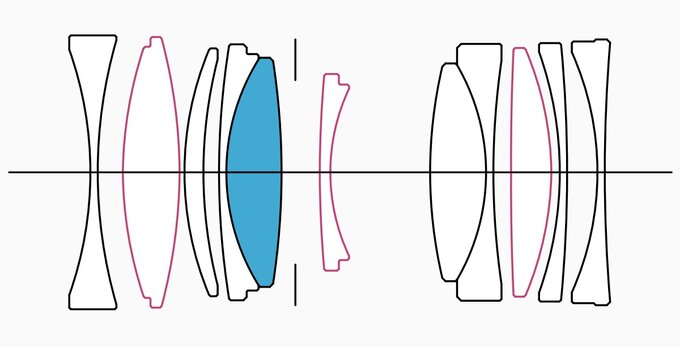

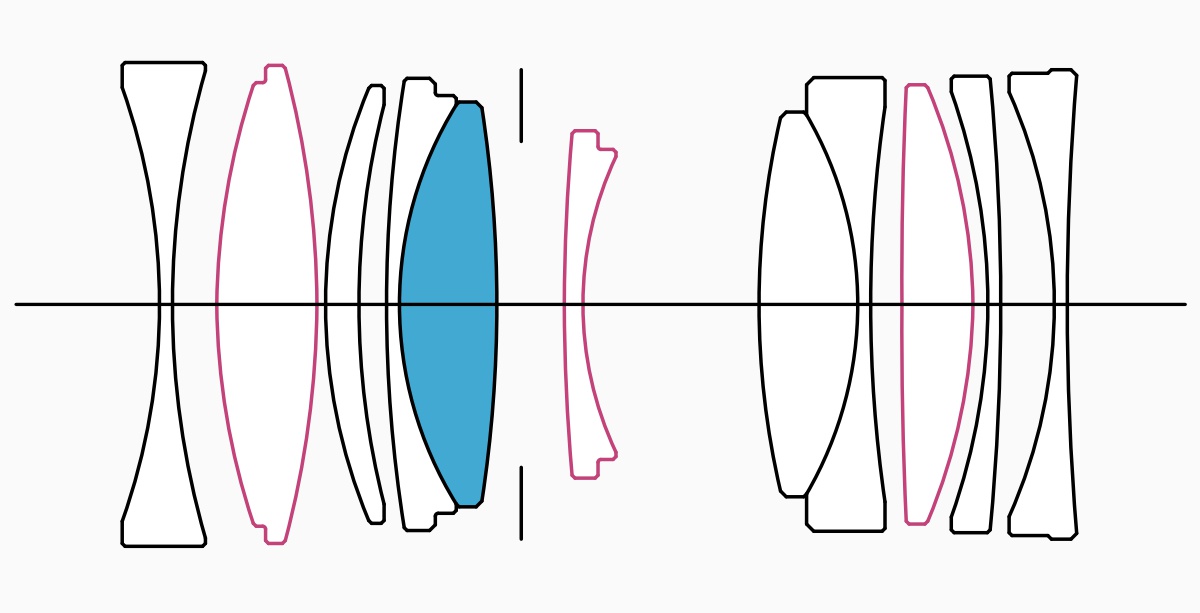

Jeśli chodzi o konstrukcję optyczną, mamy tutaj do czynienia z 11 soczewkami ustawionymi w 9 grupach. Zastosowano jeden element wykonany z niskodyspersyjnego szkła SLD oraz aż trzy soczewki asferyczne. Wewnątrz znajdziemy jeszcze kołową przysłonę o dziewięciu listkach, którą możemy maksymalnie domknąć do wartości f/22.

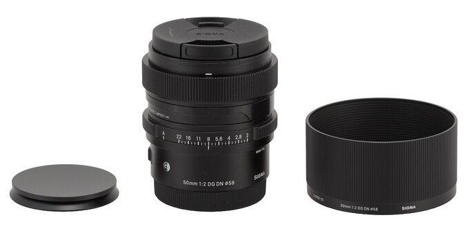

Kupujący dostaje w zestawie metalową osłonę przeciwsłoneczną, tylny dekielek i dwa dekielki przednie – jeden klasyczny plastikowy, drugi magnetyczny i metalowy. To naprawdę bardzo udane rozwiązanie! W serii C producent nie przewidział dodawania futerału.
