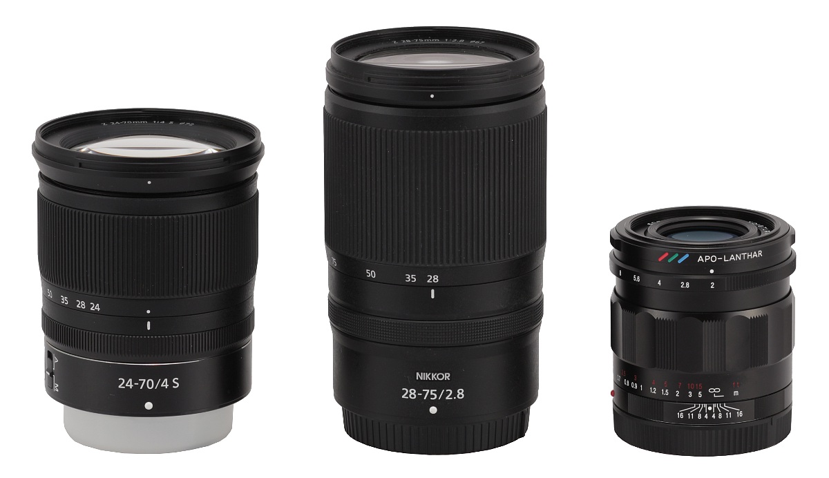

Niniejsza tabela przedstawia porównanie podstawowych parametrów Nikkora Z 28-75 mm f/2.8 do innych obiektywów tej samej klasy przeznaczonych do pełnoklatkowych bezlusterkowców. Ciekawe jest tutaj to, że Nikkor jest obiektywem największym i najcięższym, a jednocześnie ma najprostszą konstrukcję optyczną. Wciąż więc zastanawia mnie upór Nikona w konstruowaniu obiektywów największych i najcięższych w swojej klasie. Ufajmy jednak, że brak ograniczeń w gabarytach przełoży się na dobre własności optyczne.
Na poniższym zdjęciu Nikkor Z 28-75 mm f/2.8 stoi pomiędzy Nikkorem Z 24-70 mm f/4.0 S oraz Voigtlanderem Apo-Lantharem 2/50.

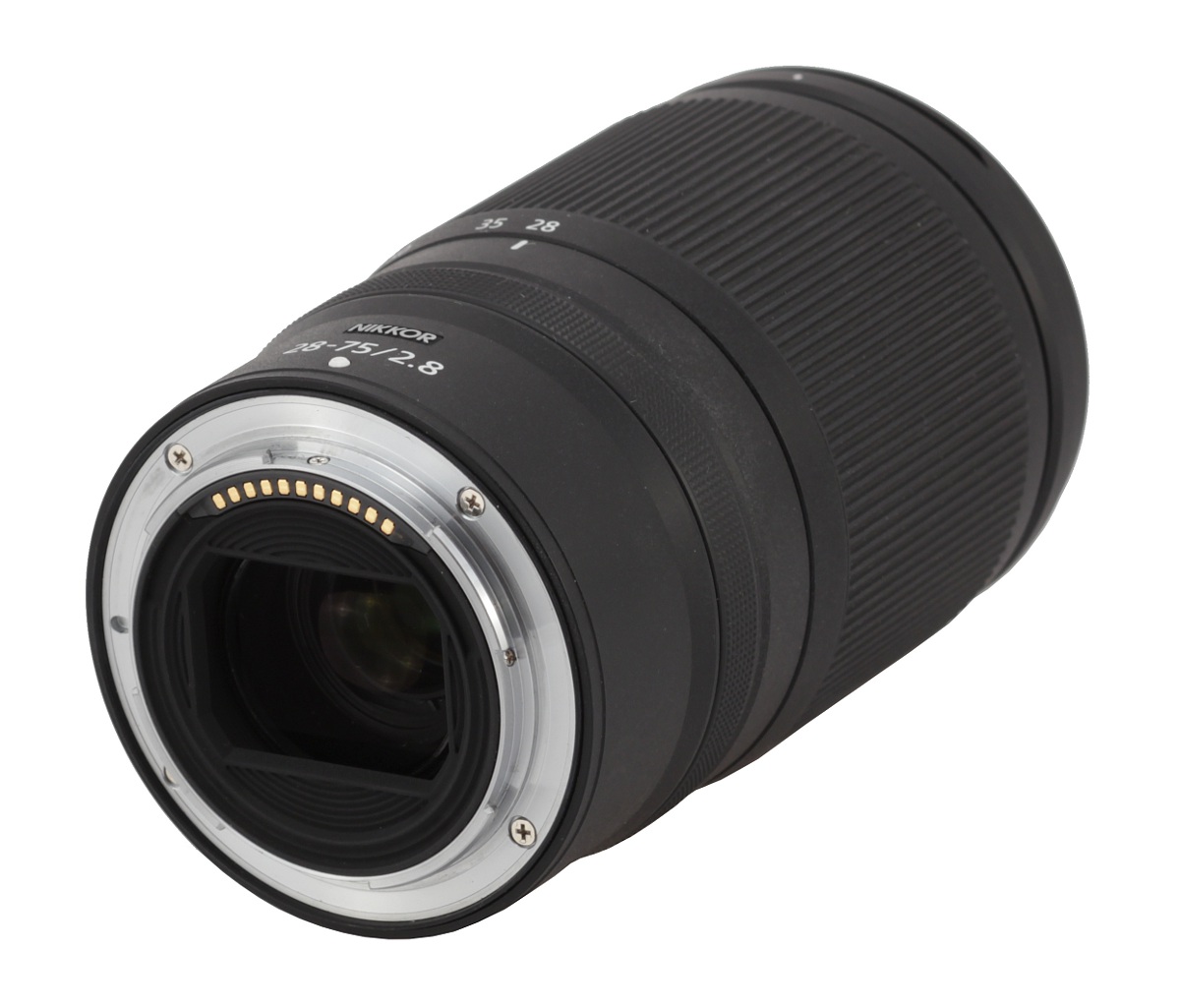

Testowany obiektyw rozpoczyna się metalowym bagnetem, który otacza styki oraz wykonaną z tworzywa sztucznego czarną ramkę o rozmiarach 32x24 mm. Pod ową ramką znajduje się wewnętrzny tubus, w którym porusza się tylna soczewka o średnicy 31 mm. W pozycji złożonej i dla ogniskowej 28 mm soczewka ta znajduje się kilka milimetrów poniżej styków, natomiast przy przejściu do 75 mm chowa się na głębokość około 2.5 cm. Wnętrze tubusa jest dobrze wyczernione i nie widać tam istotnych elementów elektroniki.

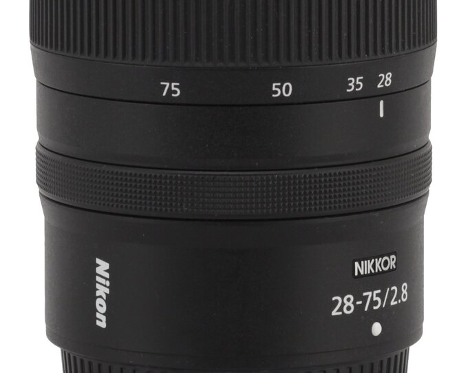

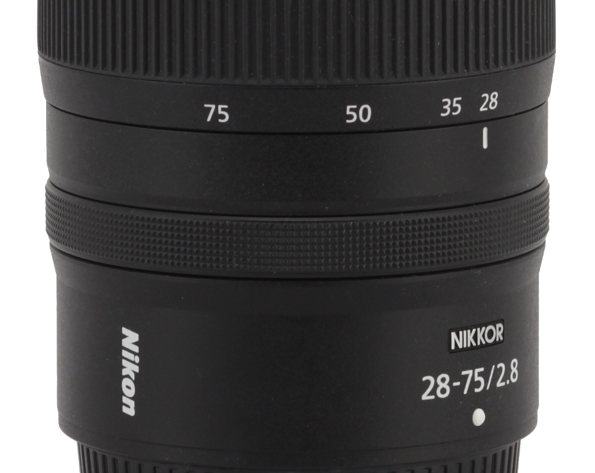

Pierwszym elementem właściwego korpusu Nikkora jest nieruchomy i czarny pierścień, na którym znajdziemy białą kropkę ułatwiającą mocowanie obiektywu do aparatu, napis z parametrami obiektywu, logo producenta, numer seryjny, zakres pracy mechanizmu ustawiającego ostrość (∞–0.19m/0.63ft), a także informację o tym, że obiektyw wyprodukowano w Chinach.
Następna część to mający niespełna 1 cm szerokości i pokryty drobnym karbowaniem pierścień do manualnego ustawiania ostrości. Nie znajdziemy na nim żadnej skali odległości, ani głębi ostrości. Pracuje on płynnie i z należytym oporem oraz w przełożeniu elektronicznym. Nawet przy szybkim kręceniu przebieg całego zakresu wymaga obrotu nim o kąt około 220-230 stopni. To duża wartość, ale warto pamiętać, że obiektyw oferuje dobrą wartość minimalnego dystansu ustawiania ostrości, przez co spora część tego zakresu przypada na przedział od 0.19 do 1 metra.
Nikon Nikkor Z 28-75 mm f/2.8 - Budowa i jakość wykonania

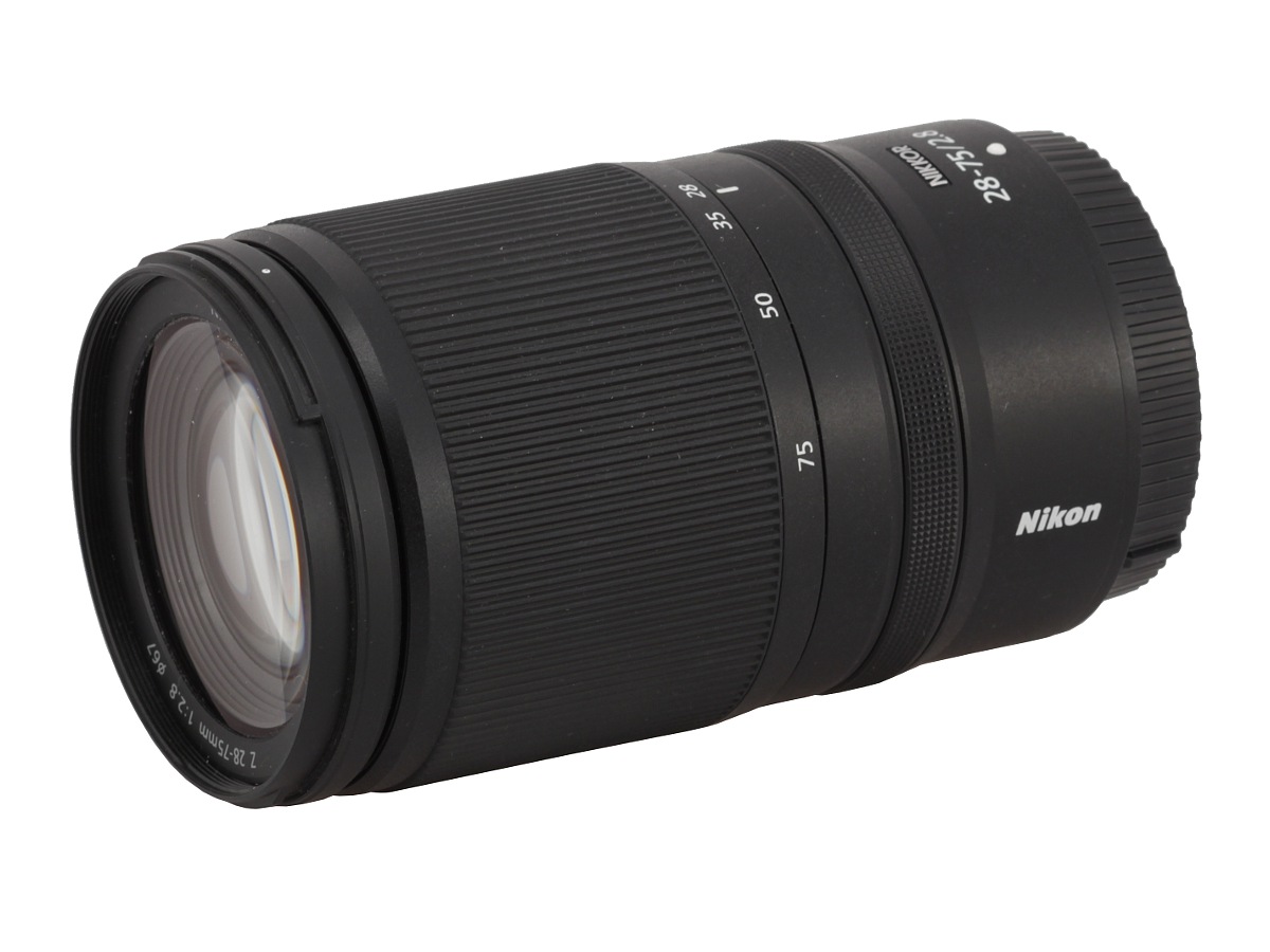

Idąc dalej natrafimy na kolejny nieruchomy pierścień, tym razem pozbawiony jakichkolwiek napisów. Natomiast kolejną częścią jest ogromny, bo mający szerokość aż 60 mm pierścień do zmiany ogniskowej. Większą jego część zajmuje gumowane karbowanie, pod którym umieszczono znaczniki ogniskowych dla wartości 28, 35, 50 i 75 mm.
Przedni układ soczewek wysuwa się na jednolitym tubusie wykonanym z tworzywa sztucznego. Podczas tej operacji rozmiar obiektywu rośnie o 2.5 cm. Sama przednia soczewka jest stosunkowo płaska i ma średnicę 54 mm. Otacza ją napis z nazwą i parametrami obiektywu, nierotujące mocowanie filtrów o średnicy 67 mm oraz bagnet do mocowania osłony przeciwsłonecznej.

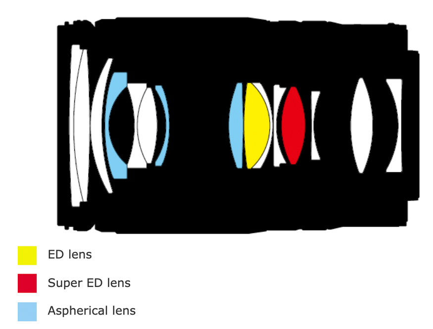

Jeśli chodzi o konstrukcję optyczną, mamy tutaj do czynienia z aż 15 soczewkami ustawionymi w 12 grupach. Producent nie pożałował elementów specjalnych. Znajdziemy tutaj więc aż trzy soczewki asferyczne, jedną wykonaną z niskodyspersyjnego szkła ED oraz jedną ze szkła Super ED. Wewnątrz znajdziemy jeszcze kołową przysłonę o dziewięciu listkach, która może być maksymalnie domknięta do wartości f/22.

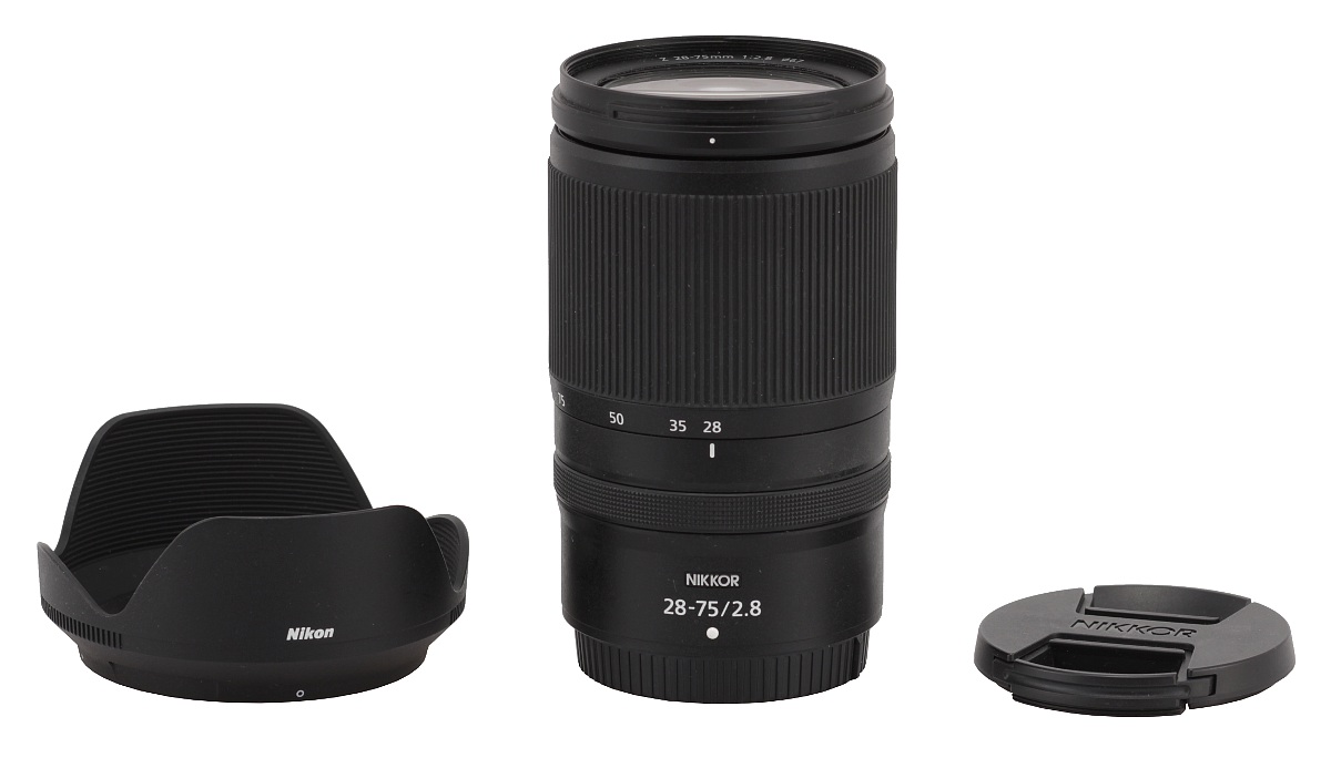

Kupujący dostaje w zestawie oba dekielki, miękki futerał oraz tulipanową osłonę przeciwsłoneczną.
