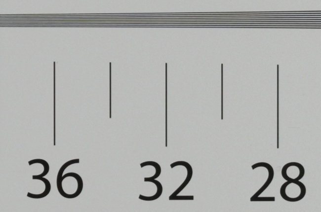

Nikon Z7, JPEG, 28 mm, f/5.6
Nikon Nikkor Z 28-75 mm f/2.8 - Rozdzielczość obrazu
