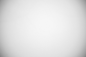

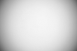

Zobaczmy najpierw, jak Tamron 28–75 mm f/2.8 Di III VXD G2 radzi sobie z winietowaniem na matrycy APS-C. Odpowiednie miniaturki znajdują się poniżej.
A7R IIIa, APS-C, 28 mm, f/2.8 A7R IIIa, APS-C, 28 mm, f/4.0
Tamron 28-75 mm f/2.8 Di III VXD G2 - Winietowanie Tamron 28-75 mm f/2.8 Di III VXD G2 - Winietowanie
A7R IIIa, APS-C, 50 mm, f/2.8 A7R IIIa, APS-C, 50 mm, f/4.0
A7R IIIa, APS-C, 75 mm, f/2.8 A7R IIIa, APS-C, 75 mm, f/4.0
W tym przypadku problemów nie ma i to na żadnej ogniskowej. Stosując najszerszy dostępny kąt widzenia i przysłonę f/2.8 musimy liczyć się z ubytkiem tylko 14% (−0.45 EV) światła w rogach kadru. Problem znika praktycznie całkowicie na f/4.0, gdzie sięga już tylko 9% (−0.27 EV). Na f/5.6 wartość ta pozostaje już taka sama.
Jeszcze minimalnie lepiej jest w środku zakresu ogniskowych, bo tam na przysłonach f/2.8 i f/4.0 odnotowaliśmy wyniki odpowiednio 13% (−0.39 EV) i 6% (−0.19 EV).
Na maksymalnej ogniskowej i maksymalnym otworze względnym winietowanie wynosi 17% (−0.53 EV) i spada do niezauważalnego poziomu 6% (−0.17 EV) po przymknięciu przysłony do f/4.0.

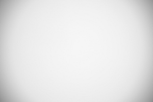

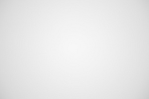

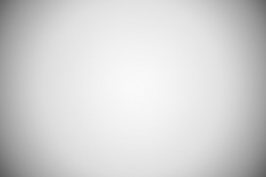

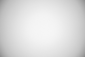

Zobaczmy teraz, jak testowany obiektyw poczyna sobie na detektorze pełnoklatkowym. Odpowiednie zdjęcia znajdują się poniżej.
A7R IIIa, FF, 28 mm, f/2.8 A7R IIIa, FF, 28 mm, f/4.0
A7R IIIa, FF, 50 mm, f/2.8 A7R IIIa, FF, 50 mm, f/4.0
A7R IIIa, FF, 75 mm, f/2.8 A7R IIIa, FF, 75 mm, f/4.0

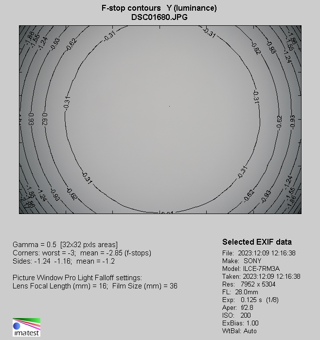

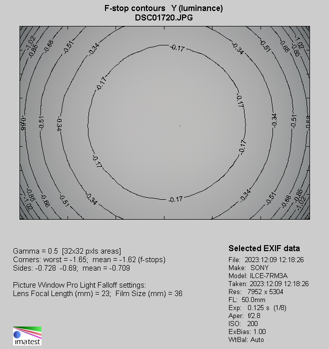

Na najtrudniejszej kombinacji szerokiego kąta widzenia i światła f/2.8 problemy są spore, bo winietowanie sięga tam wartości aż 63% (−2.85 EV). Warto jednak nadmienić, że jest to i tak wynik lepszy niż u poprzednika, który pokazywał tutaj troszkę wyższy poziom 66%.
Na przysłonie f/4.0 winietowanie spada do wartości 44% (−1.70 EV), by na f/5.6 zmniejszyć się do 30% (−1.05 EV), a na f/8.0 do 22% (−0.70 EV). Dalsze przymykanie przysłony nie daje już mierzalnych efektów.
W środku zakresu ogniskowych widzimy wyraźną poprawę osiągów. Na f/2.8 spadek jasności w rogach kadru wynosi 43% (−1.62 EV) i zmniejsza się do 27% (−0.91 EV) po przymknięciu przysłony do f/4.0. Natomiast na przysłonach f/5.6 i f/8.0 uzyskaliśmy wyniki odpowiednio: 15% (−0.49 EV) oraz 14% (−0.45 EV).

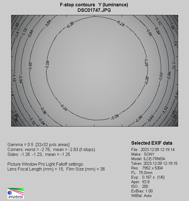

Na ogniskowej 75 mm widzimy powrót gorszych osiągów, bo na maksymalnym otworze względnym winietowanie wynosi 60% (−2.63 EV), na f/4.0 spada do 40% (−1.48 EV), natomiast na f/5.6 zmniejsza się do 25% (−0.84 EV). Na przysłonach f/8.0 i f/11.0 odnotowaliśmy wyniki, odpowiednio: 19% (−0.62 EV) oraz 14% (−0.43 EV).
Sony A7R IIIa, 28 mm, f/2.8

Sony A7R IIIa, 75 mm, f/2.8
