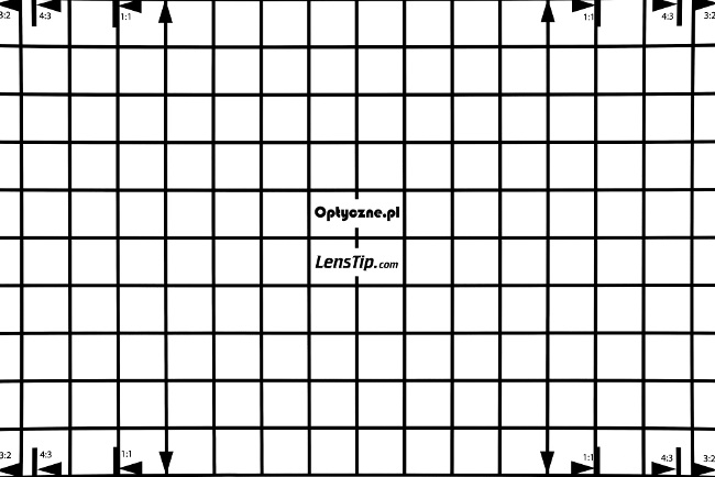

Dystorsja

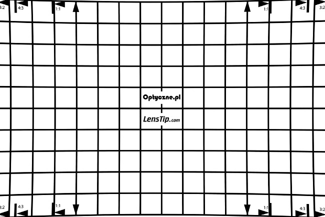

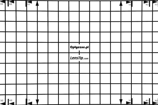

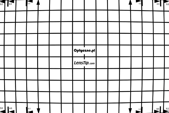

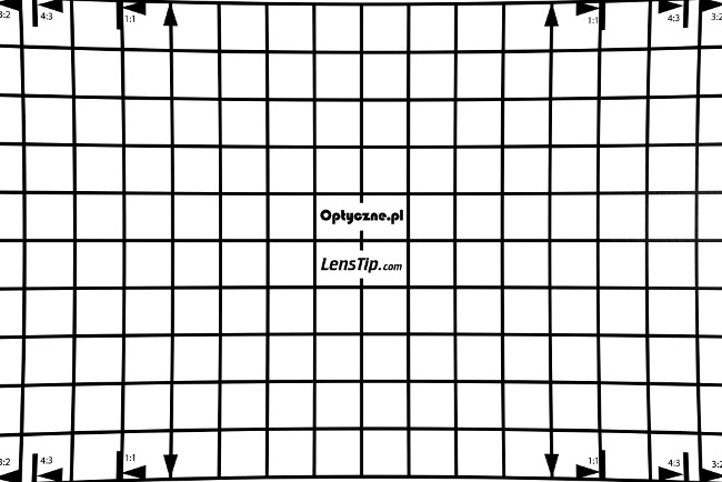

W przypadku mniejszego detektora APS-C dystorsja nie da nam poważniejszych powodów do narzekań. Na najszerszym kącie widzenia mamy bowiem do czynienia z niewielkimi zniekształceniami beczkowymi o wartości −1.63%, które zmniejszają się do poziomu praktycznie zerowego dla ogniskowej 35 mm, gdzie formalnie uzyskany wynik to −0.01%. Następnie dystorsja zmienia znak, przez co na ogniskowej 50 mm widzimy już zniekształcenia poduszkowe o wartości +1.08%, natomiast na ogniskowej 75 mm wzrastają one do wciąż umiarkowanego poziomu +1.32%.
Sony A7R IIIa, APS-C, 28 mm
Tamron 28-75 mm f/2.8 Di III VXD G2 - Dystorsja i pole widzenia
Sony A7R IIIa, APS-C, 35 mm
Sony A7R IIIa, APS-C, 50 mm
Sony A7R IIIa, APS-C, 75 mm

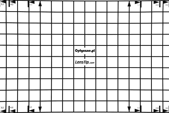

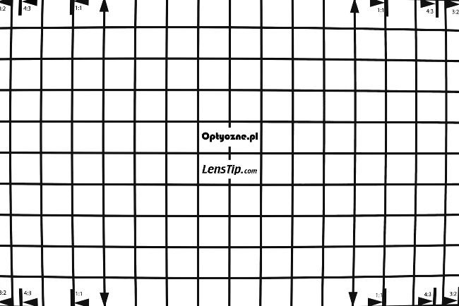

W przypadku pełnej klatki szeroki kąt nie daje nam dużych powodów do niepokoju, bo widzimy tam dystorsję beczkową o wartości −2.71%. Wraz z wydłużaniem ogniskowej bardzo szybko ona maleje, zeruje się, zmienia znak i na ogniskowej 35 mm mamy już do czynienia z małą dystorsją poduszkową o wartości +0.42%.
Na ogniskowej 50 mm wzrasta ona jednak do już zauważalnego poziomu +2.48%, by na długim krańcu zakresu sięgać wartości +2.87%.
Mamy tutaj więc bardzo ciekawe zachowanie, gdzie dystorsja, na obu krańcach, co do wartości bezwzględnej, jest praktycznie taka sama. To rzadko spotykane podejście, bo zwykle konstruktorzy optyki pozwalają szaleć dystorsji na najkrótszej ogniskowej, a skutecznie ją ograniczają na dłuższych ogniskowych.
Jeszcze ciekawsze jest to, że nowy i bardziej skomplikowany optycznie model Tamrona poradził sobie tutaj odrobinę gorzej od poprzednika, który na 28 mm pokazywał dystorsję o wartości −2.53%, a na 75 mm beczkę sięgającą +1.83%.
Sony A7R IIIa, FF, 28 mm
Sony A7R IIIa, FF, 35 mm
Sony A7R IIIa, FF, 50 mm
Sony A7R IIIa, FF, 75 mm
