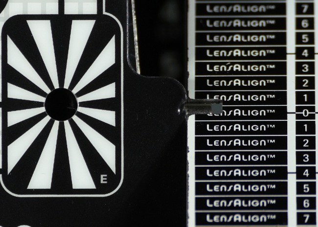

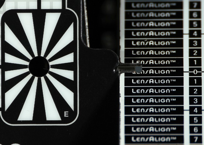

Jeśli chodzi o celność, to jest ona średnia. Trochę lepiej fotografowało mi się używając A7R IIIa, a zauważalnie gorzej podłączając testowany obiektyw do A6400. W przypadku tego ostatniego korpusu praca mechanizmu nadal jest bezgłośna i podobnie szybka, natomiast problemy są z celnością. Często spotykałem się z sytuacją, w której, nawet w dobrych warunkach oświetleniowych, autofokus przejeżdżał właściwą pozycję i uparcie nie chciał trafić tam gdzie należy. A nawet jak trafiał i potwierdzał ostrość, potem okazywało się, że często nie była ustawiona ona idealnie w tym miejscu, w którym powinna.
Trzeba jednak uczciwie zaznaczyć, że zachowanie to nie jest jakość mocno inne od tego, które widzieliśmy u konkurencyjnych modeli Sony 200-600 mm i Sigma 150-600 mm, a jednocześnie wydaje się zauważalnie lepsze niż u Nikkora 180-600 mm.
Jak pokazują poniższe zdjęcia, testowany obiektyw nie miał wyraźniejszych problemów z tendencją do ustawiania ostrości przed lub za właściwym obiektem.
A7R IIIa, 300 mm, f/5.6
Tamron 150-500 mm f/5-6.7 Di III VC VXD - Autofokus i oddychanie
A7R IIIa, 500 mm, f/6.7
