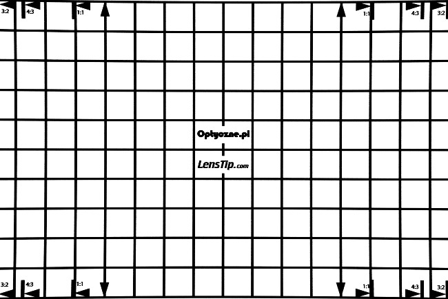

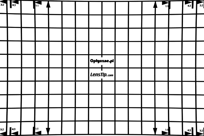

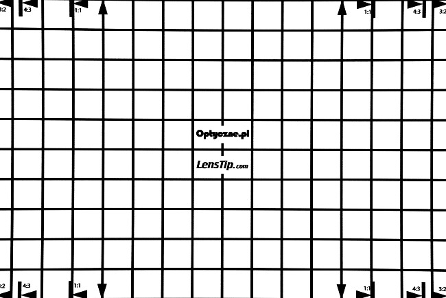

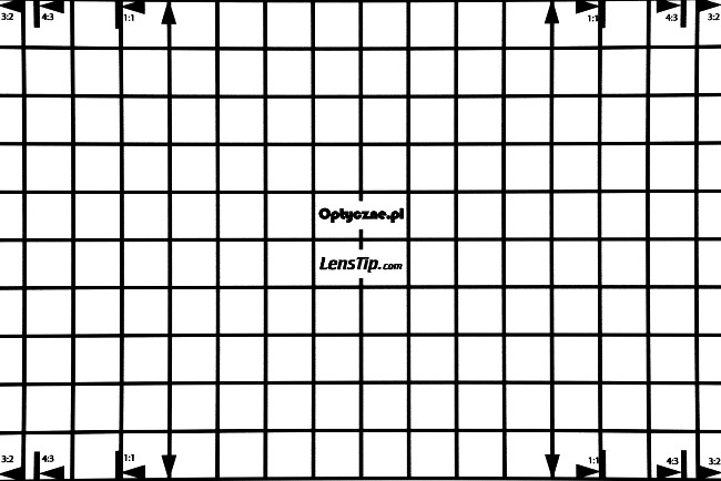

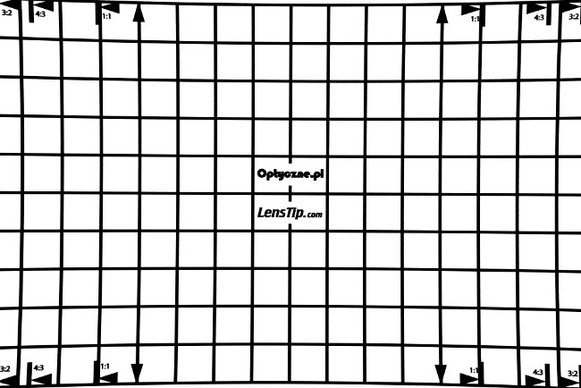

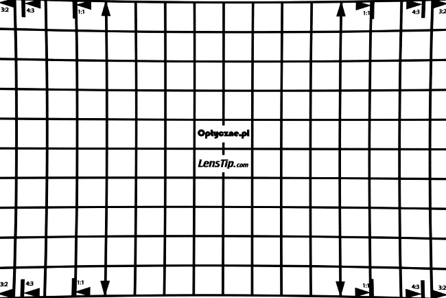

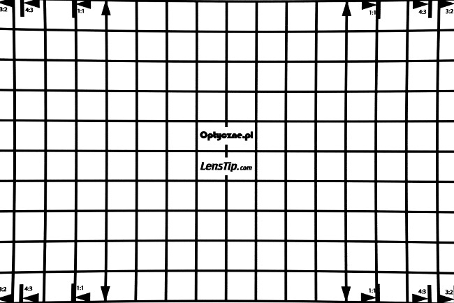

W przypadku mniejszego detektora APS-C, dystorsja nie daje nam poważniejszych powodów do narzekań. Na najszerszym kącie widzenia mamy bowiem do czynienia z niewielkimi zniekształceniami poduszkowymi o wartości +0.97%, które później jednak zaczynają rosnąć wraz ze wzrostem ogniskowej. Na 200 mm mamy poziom +1.18%, natomiast na 300 mm już +1.23%. W tym momencie wzrost dystorsji się jednak zatrzymuje i dalsze zwiększanie ogniskowej powoduje jej spadek. Na 400 mm wynosi ona +0.97%, a na 500 mm zmniejsza się dodatkowo do +0.69%.
Sony A7R IIIa, APS-C, JPEG, 150 mm
Tamron 150-500 mm f/5-6.7 Di III VC VXD - Dystorsja i pole widzenia
Sony A7R IIIa, APS-C, JPEG, 200 mm
Sony A7R IIIa, APS-C, JPEG, 300 mm
Sony A7R IIIa, APS-C, JPEG, 400 mm
Sony A7R IIIa, APS-C, JPEG, 500 mm

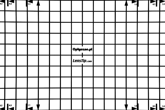

Na pełnej klace problemy robią się poważniejsze, choć trendy są takie same z zauważalnym pikiem dystorsji dla środka zakresu ogniskowych. Na 150 mm uzyskaliśmy wynik +2.30%, na 200 mm wartość +2.90%, natomiast na 300 mm już +3.02%. Dla ogniskowych 400 i 500 mm uzyskane rezultaty wyniosły odpowiednio +1.95% i +1.74%.
Dystorsja na poziomie 3%, to nie jest coś co chcielibyśmy oglądać w teleobiektywie o stosunkowo niewielkiej krotności zooma sięgającej 3.33x. Tutaj mamy prawo oczekiwać lepszego zachowania i szkoda, że takiego nie dostajemy.
Sony A7R IIIa, FF, JPEG, 150 mm
Sony A7R IIIa, FF, JPEG, 200 mm
