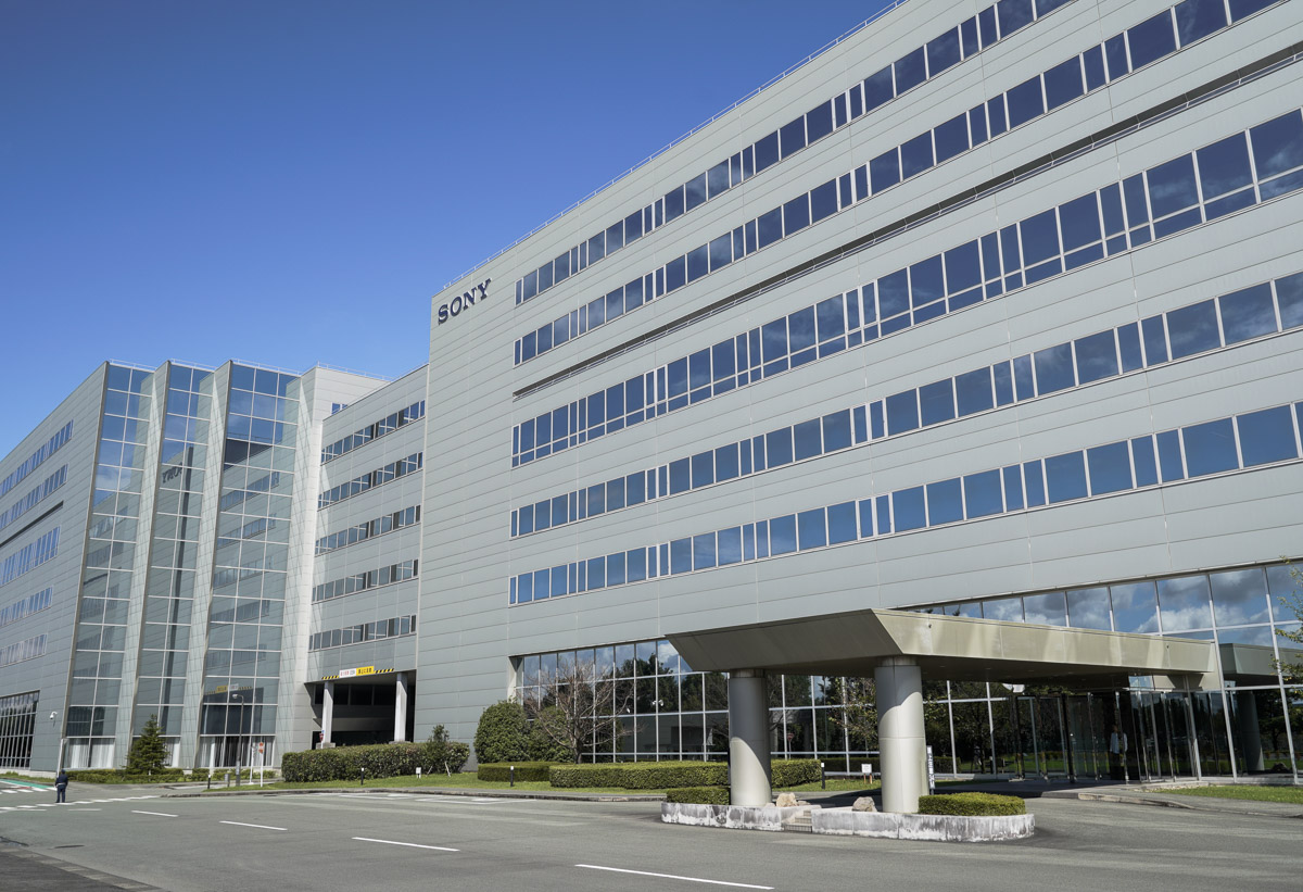

Główna fabryka matryc Sony znajduje się w prefekturze Kumamoto, leżącej na trzeciej pod względem powierzchni, japońskiej wyspie Kiusiu. Obiekt jest jednym z 11 zakładów produkcyjnych w Japonii, a powstał w 2001 roku i zatrudnia ok. 2700 osób. Obecnie produkowane są tam sensory CMOS od najmniejszych, wykorzystywanych w smartfonach i aparatach kompaktowych, przez lustrzanki i bezlusterkowce APS-C, a kończąc na układach pełnoklatkowych i średnioformatowych. Do najdroższych należą sensory warstwowe Exmor RS.

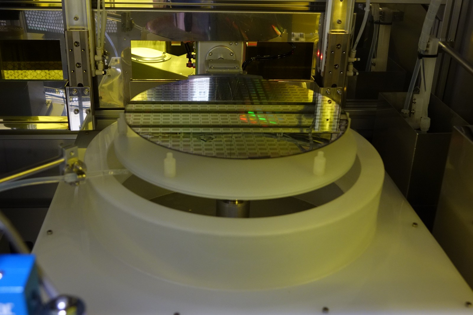

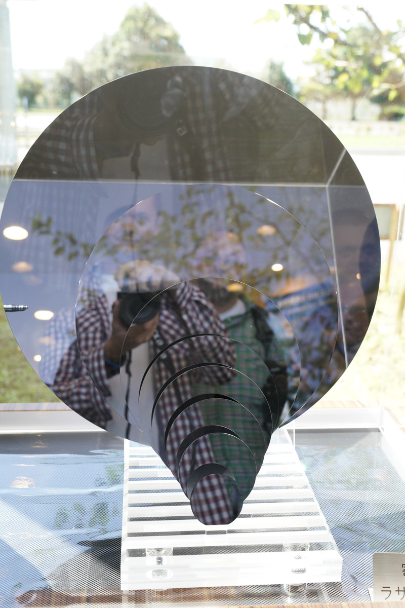

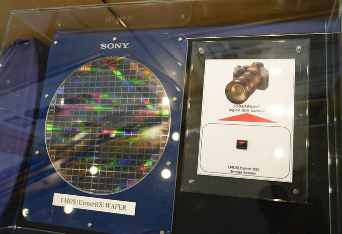

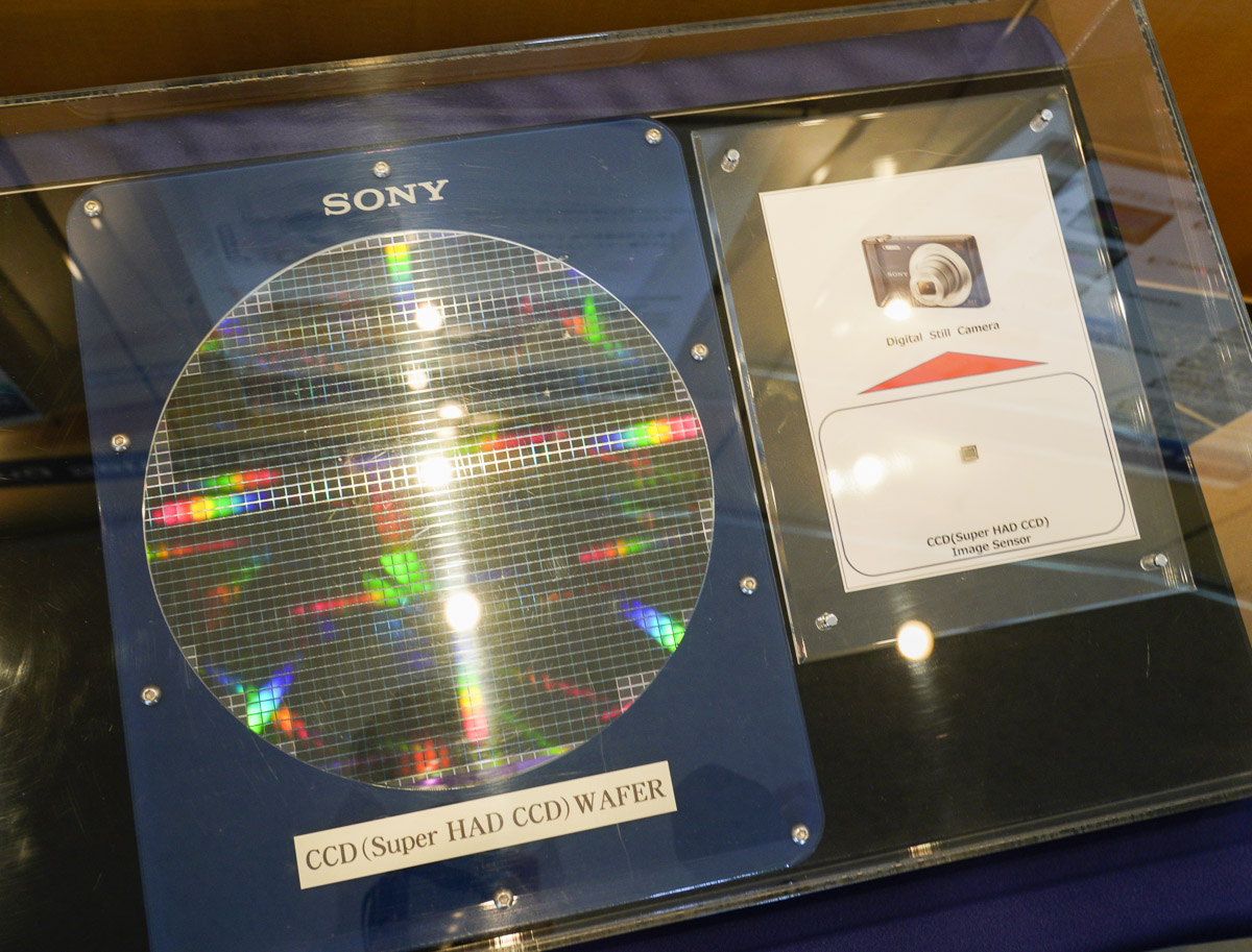

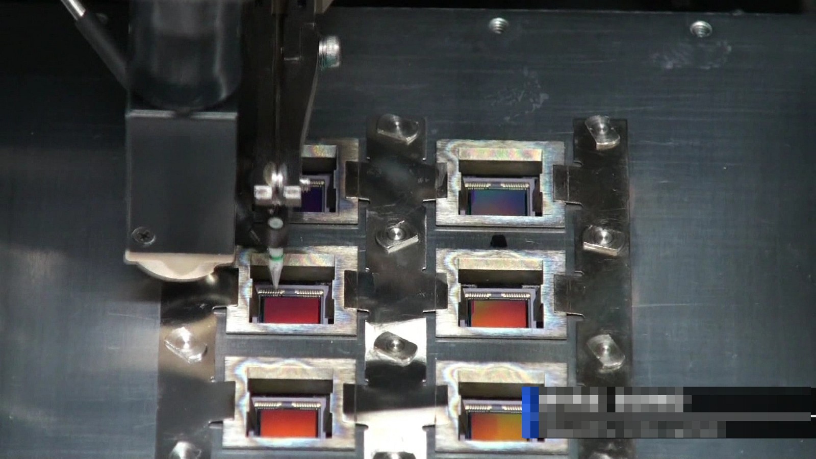

Na podstawie powyższych zdjęć widać, że na pojedynczym waflu można zmieścić ponad 100 sensorów pełnoklatkowych lub kilkaset matryc mniejszego formatu. Należy też założyć, że część produkcji trzeba będzie odrzucić, bowiem sensory nie spełnią standardów jakościowych. To oczywiście wpłynie na końcową cenę produktu.
Wciąż wytwarza się także matryce typu CCD, montowane głównie w kamerach. Poza tym, w Kumamoto powstają niewielkie matryce odpowiadające za wyświetlanie obrazu w projektorach (SXRD i HTPS LCD), czy wizjerach elektronicznych (M-OLED).

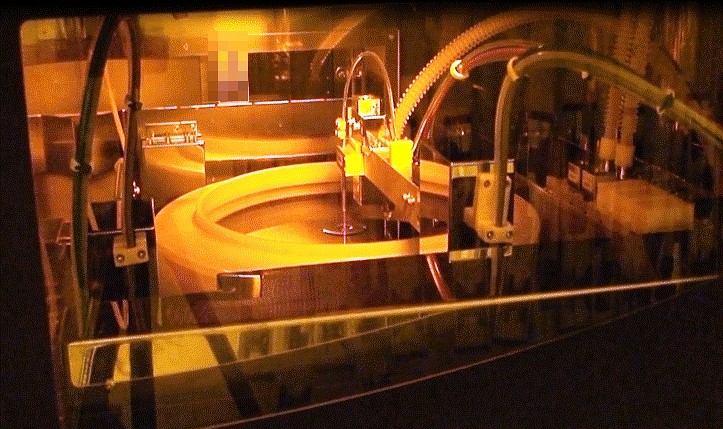

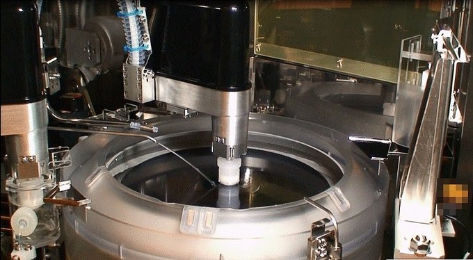

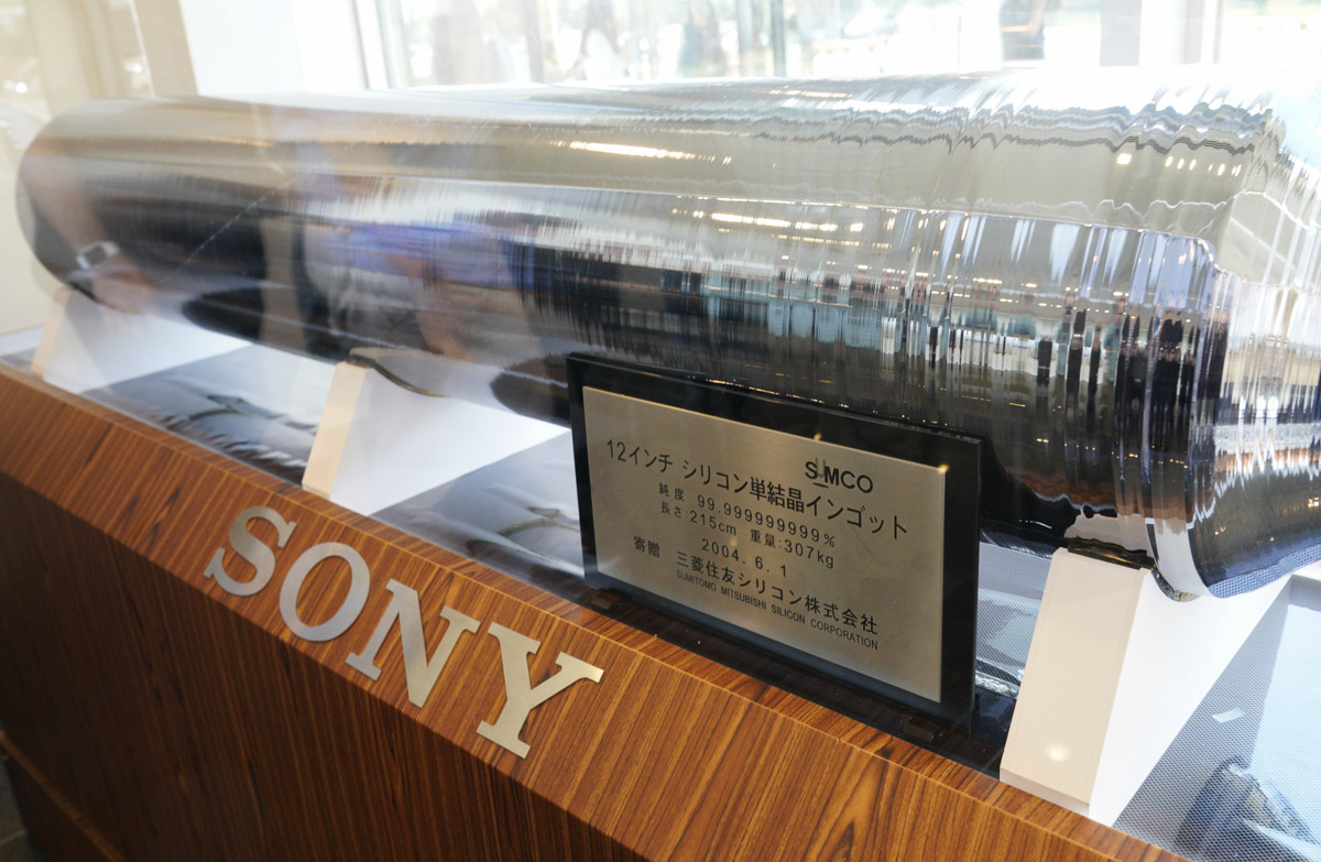

Pierwszym etapem procesu produkcji matryc jest wycięcie kołowych wafli z krzemowych walców, charakteryzujących się bardzo wysoką czystością materiału (99.999999999 %). Później następuje polerowanie wafli, do którego zużywa się dużo czystej wody. Bogate zasoby tego cennego surowca dostępne na wyspie Kiusiu, są jednym z głównych powodów umiejscowienia fabryki w tym miejsciu.

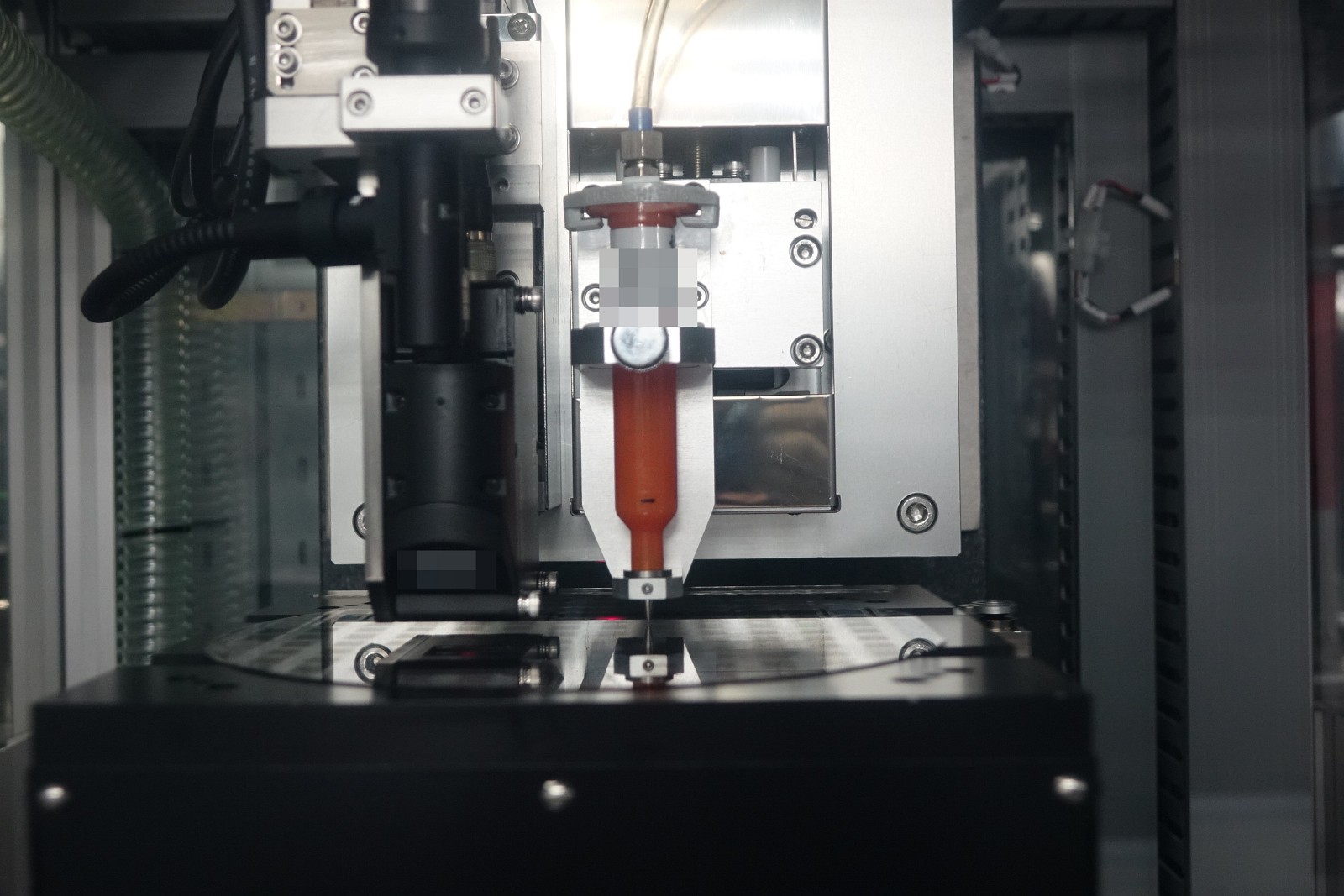

Produkcja matryc na krzemowym waflu obejmuje następujące etapy:
  • chemiczne i mechaniczne polerowanie,
  • fotolitografia (formowanie fotodiody),
  • domieszkowanie (bor, fosfor, arsen),
  • suche rytownictwo przy pomocy plazmy,
  • nanoszenie odpowiednich powłok na wafle,
  • utlenianie i wyżarzanie.

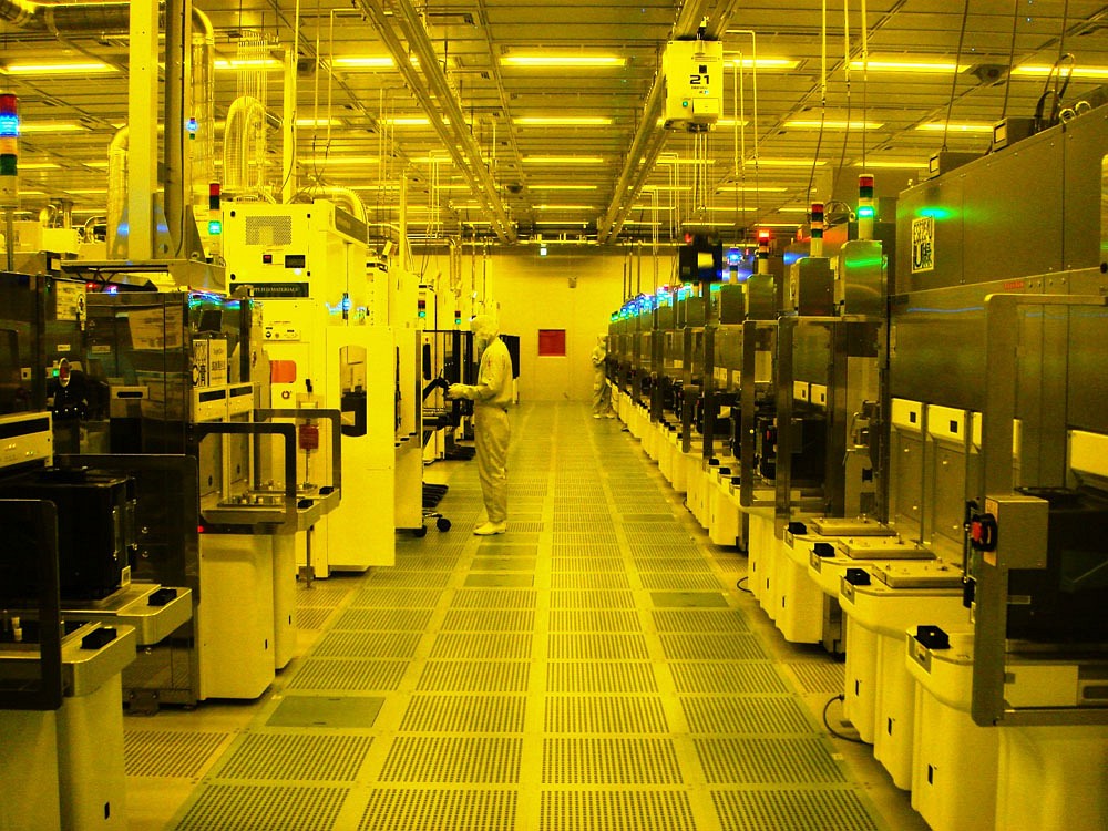

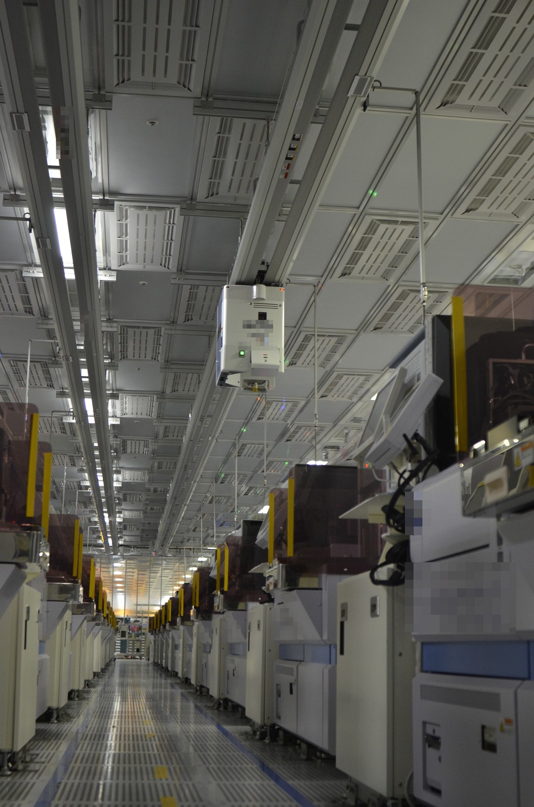

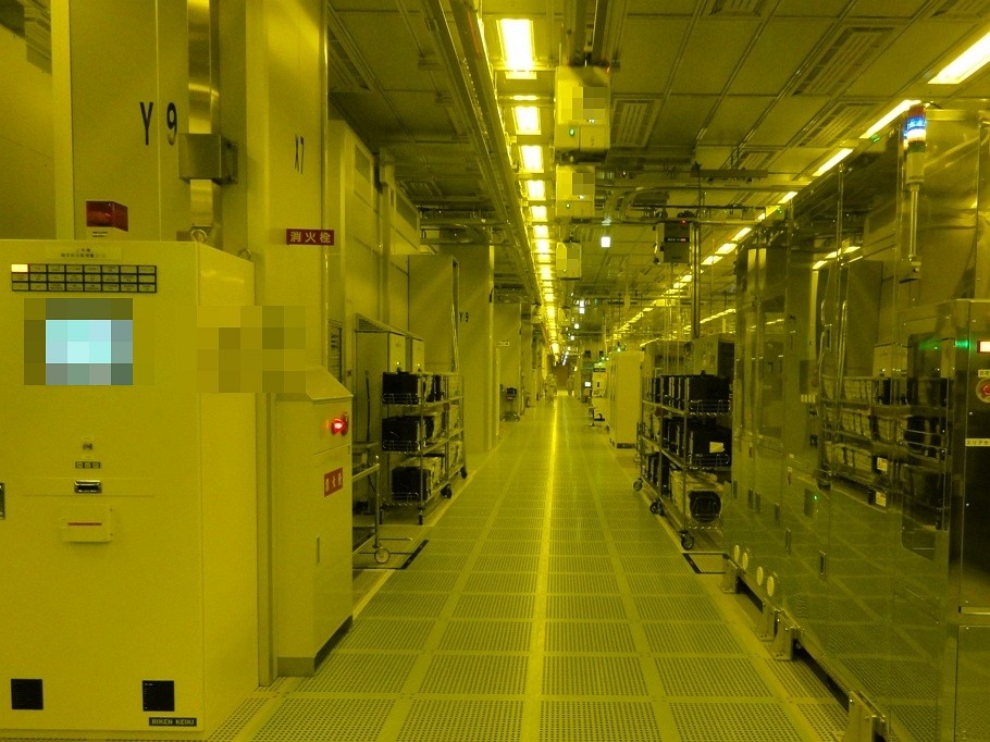

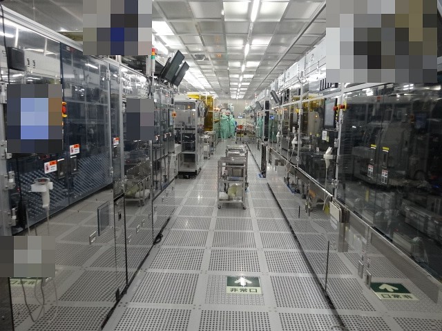

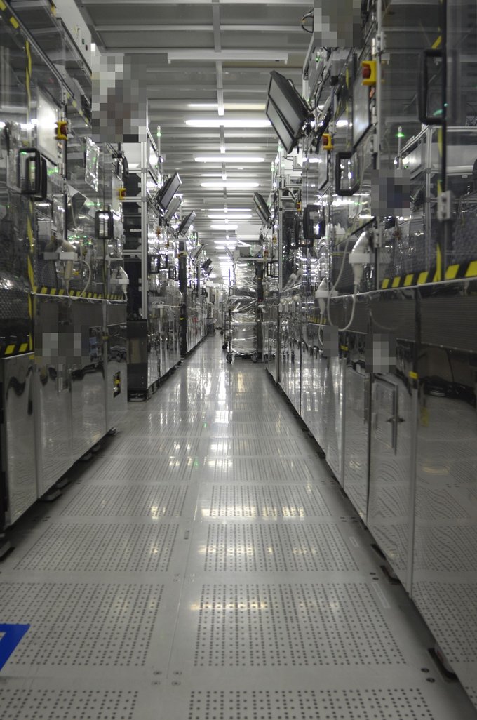

Oczywiście większość prac odbywa się w pomieszczeniach typu clean room (klasy 1000).

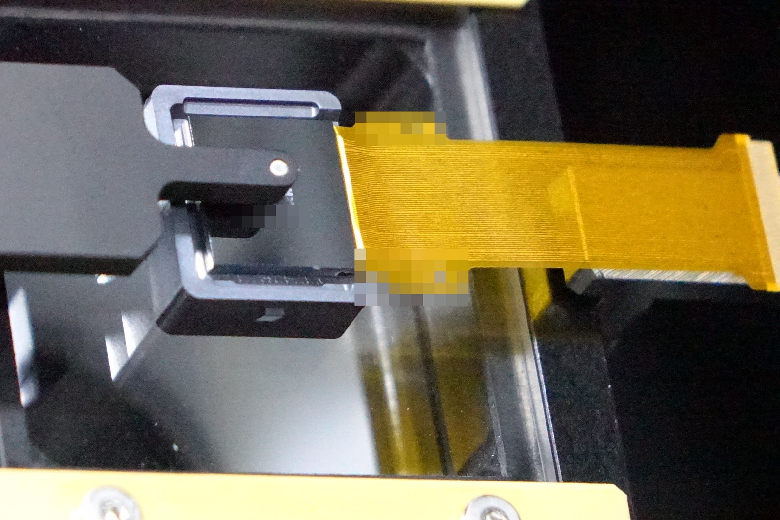

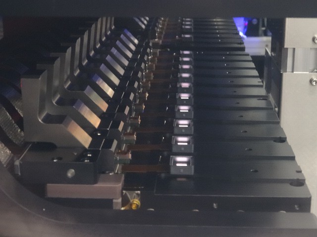

Kluczową rolę w procesie produkcyjnym odgrywa również kontrola jakości. Sprawdza się m.in. zdolność skupiania mikrosoczewek, konduktancję uzwojeń, czy odrębność poszczególnych warstw. Testowany jest także poziom prądu ciemnego. Okazuje się, że test darków, który sami przeprowadzamy w naszych badaniach, jest standardową procedurą kontroli jakości w fabryce, choć oczywiście w odmiennych warunkach.

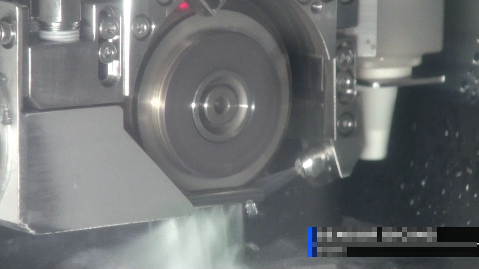

Ostatni etap obejmuje wycinanie gotowych sensorów, pakowanie oraz wysyłanie ich do kolejnych zakładów.

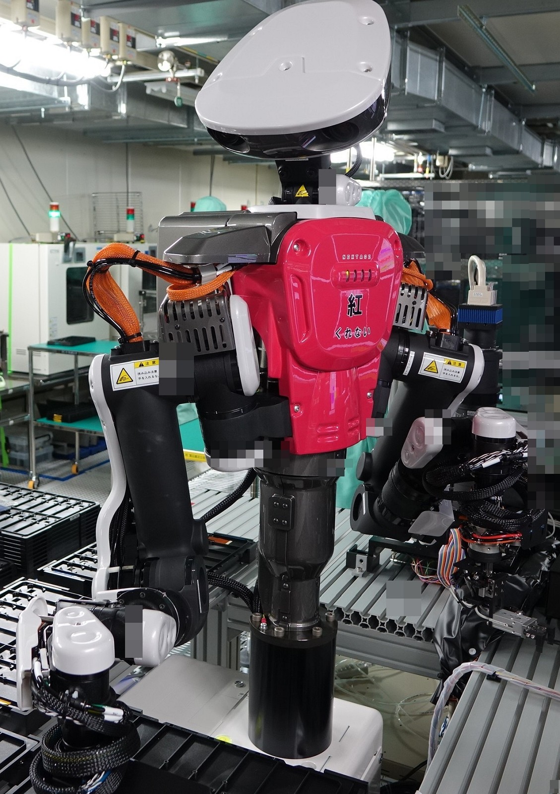

Podsumowując, wyrabianie wafli krzemowych i produkcja matryc światłoczułych to procesy wymagające bardzo wysokiej precyzji działania i najnowszych rozwiązań technologicznych. Przy okazji zwiedzania fragmentu fabryki, spore wrażenie zrobił na nas poziom automatyzacji. Niemałą część czynności związanych z produkcją wykonują maszyny i roboty, a pracownicy pełnią funkcje nadzorujące. Większy udział zasobów ludzkich można natomiast dostrzec przy kontroli jakości.
