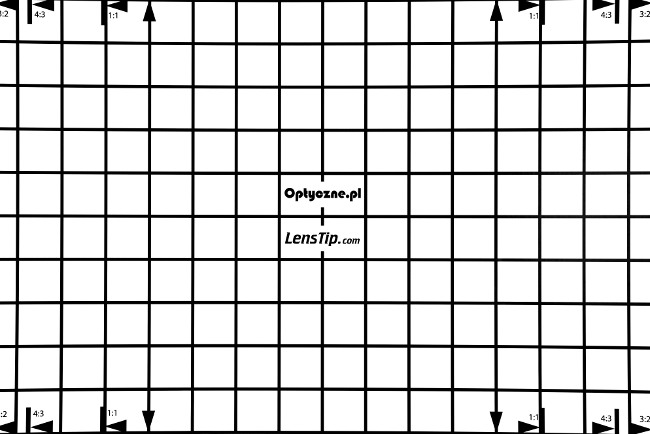

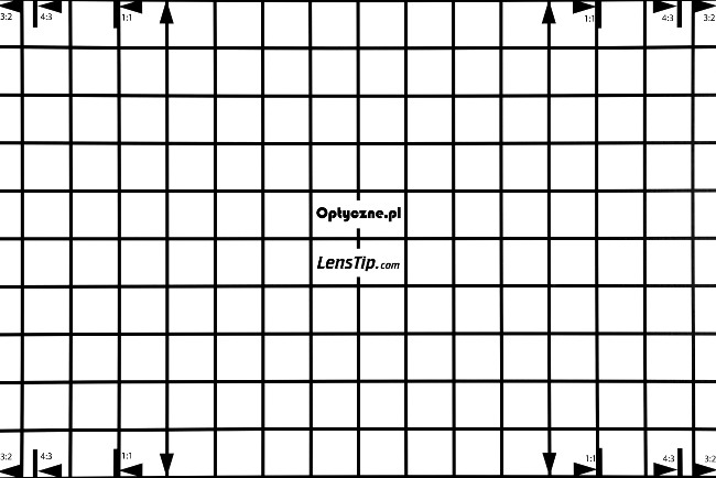

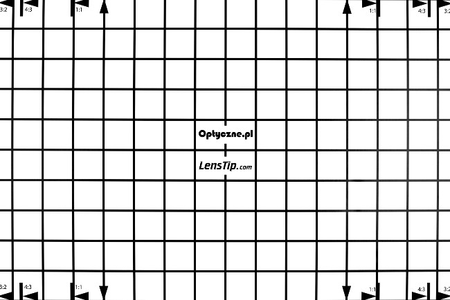

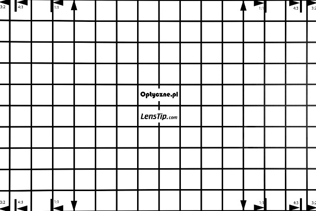

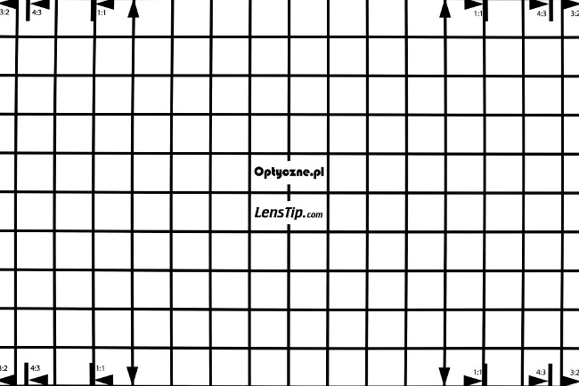

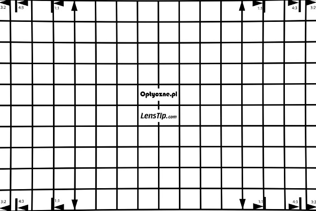

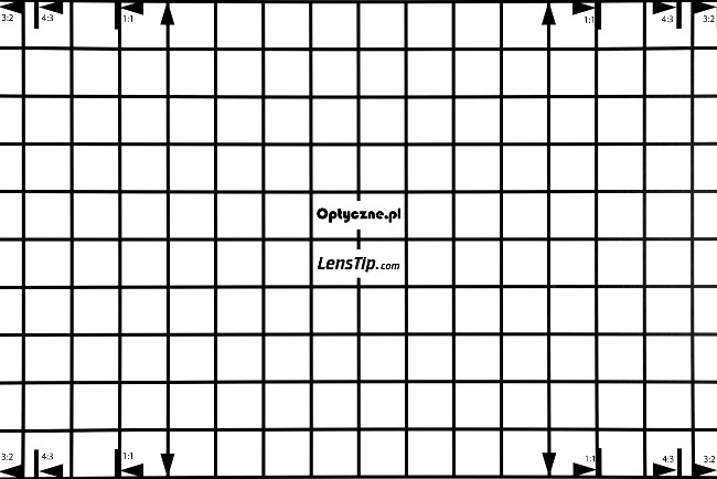

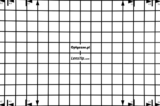

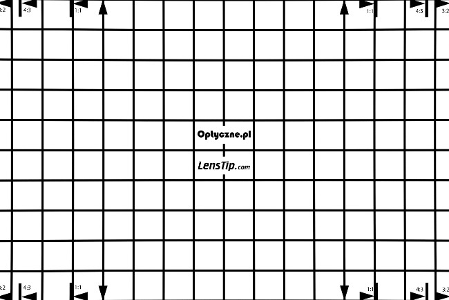

W przypadku mniejszego detektora APS-C, dystorsja nie daje prawie żadnych powodów do narzekań, bo nigdzie nie przekraczamy poziomu 1%. Na najszerszym kącie widzenia mamy do czynienia ze znikomymi zniekształceniami beczkowymi o wartości -0.22%. Wraz ze wzrostem ogniskowej błyskawicznie się one zerują i przechodzą na dodatni poziom oznaczający wystąpienie dystorsji poduszkowej. Na 50 mm osiąga ona wciąż niewielką wartość +0.58%, na 70 mm wzrasta do +0.74%, a potem zaczyna spadać, przez co na 105 mm mamy poziom +0.69%, a na 150 mm +0.62%.
| Sony A7R IIIa, APS-C, JPEG, 35 mm | |||
| Sony A7R IIIa, APS-C, JPEG, 50 mm | |||
| Sony A7R IIIa, APS-C, JPEG, 70 mm | |||
| Sony A7R IIIa, APS-C, JPEG, 105 mm | |||
| Sony A7R IIIa, APS-C, JPEG, 150 mm | |||

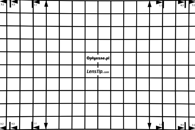

Sytuacja zmienia się trochę, gdy przejdziemy na detektor pełnoklatkowy. Tutaj, na ogniskowej 35 mm, dystorsja wynosi -0.38% i jest to wynik wciąż bardzo nieznaczny.
Po zastosowaniu większych ogniskowych znów mamy bardzo szybkie wyzerowanie zniekształceń i przejście na ich "poduszkową" stronę. Na 50 mm uzyskany przez nas wynik to +1.23%, na 70 mm zwiększa się on do +1.45%, ale na 105 mm spada do +1.34%, a na 150 mm do +1.31%.
W przeciwieństwie do konkurencyjnego Tamrona, u którego widzieliśmy wyniki sięgające nawet ponad 3%, tutaj dystorsja jest naprawdę trzymana na wodzy i Samyang wykonał w tej kwestii naprawdę dobrą robotę. Miło widzieć, że w erze bezlusterkowców niektórzy producenci optyki wciąż przykładają się do korygowania dystorsji i nie zrzucają tego zadania na oprogramowanie aparatu.
| Sony A7R IIIa, FF, JPEG, 35 mm | |||
