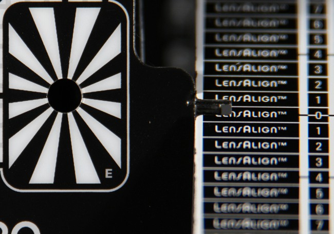

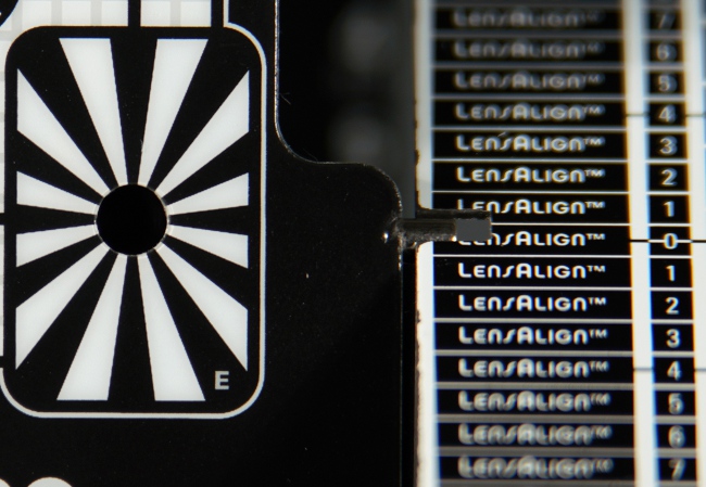

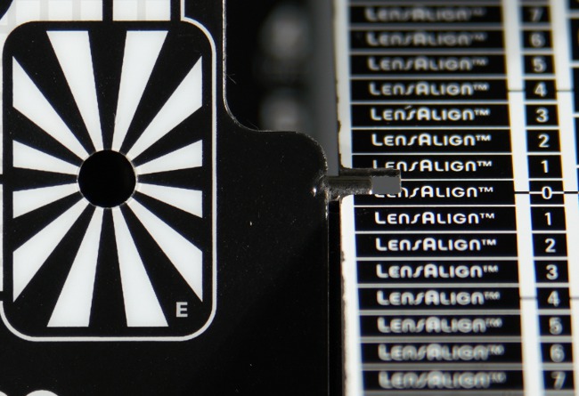

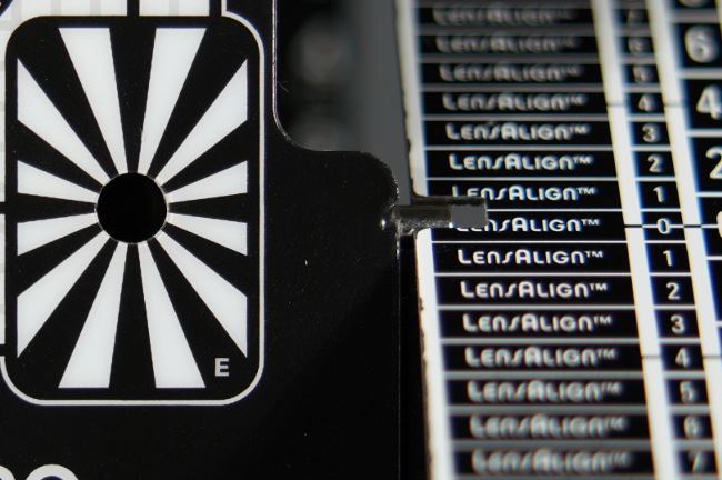

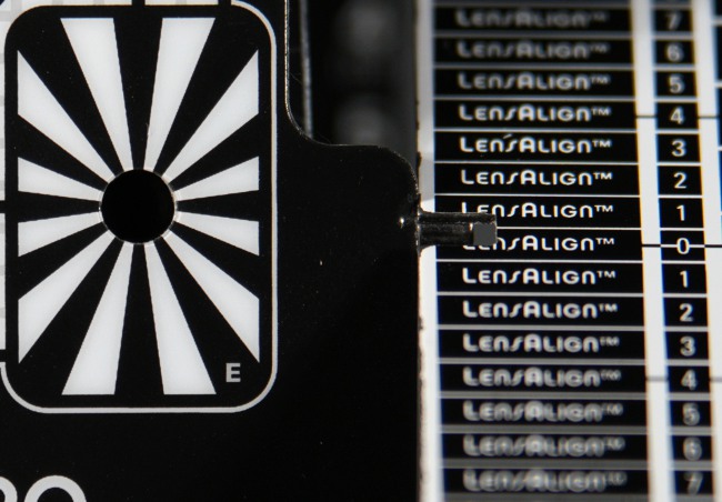

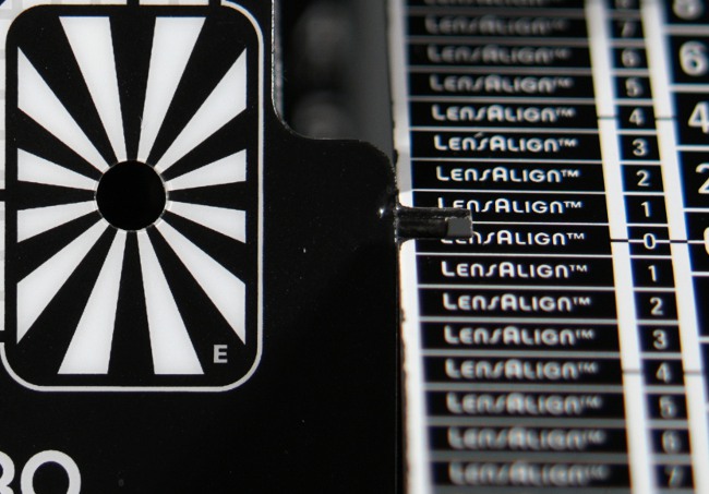

Samyang AF 35-150 mm f/2-2.8 FE został wyposażony w liniowy silnik krokowy (STM) autofokusa, co ma zapewnić szybką i bezgłośną pracę mechanizmu ustawiającego ostrość. Sprawdziliśmy to używając korpusów Sony A7R IIIa oraz Sony A7R V.
Jeśli chodzi o głośność, to nie mieliśmy żadnych zastrzeżeń, bo podczas pracy nie dochodzą nas żadne dźwięki pracującego mechanizmu. Jeśli chodzi o szybkość, było różnie. Na starszym korpusie jakim jest A7R IIIa praca autofokusa była trochę losowa. Jak wszystko poszło dobrze, na ogniskowej 35 mm, przebieg całego zakresu i potwierdzenie ostrości potrafiło zajmować 0.4-0.5 sekundy, natomiast na 150 mm dochodziło do 0.6-0.8 sekundy. Niestety od czasu do czasu pojawiały się zawieszenia pracy. Autofokus jakby nie wiedział, w którą stronę pójść i przez chwilę w ogóle odmawiał pracy. Fotografujący czuł się wtedy dziwnie, bo nie wiedział, czy obiektyw odnotował w ogóle wciśnięcie spustu migawki czy nie. Jego cierpliwe wciskanie powodowało jednak, że autofokus odzyskiwał wigor i ruszał we właściwym kierunku. Nie jest to jednak praca jakiej oczekujemy od obiektywu dobrej klasy.
Co ciekawe, efekt ten nie występował praktycznie wcale w nowszym Sony A7R V. Choć tutaj ogólne tempo pracy było bardzo podobne do tego, co widzieliśmy na starszym korpusie.
Jeśli chodzi o celność mechanizmu, to w tym przypadku też mamy sporo zastrzeżeń. Nie pomogło nawet stosowanie nowszego aparatu czyli A7R V, bo liczba pomyłek była bardzo duża i sięgała okolic 15%. W tej kwestii Samyang bardzo mocno ustępuje konkurencyjnemu Tamronowi.
Poniższe zdjęcia pokazują ponadto, że testowany obiektyw nie miał tendencji do ustawiania ostrości przed lub za właściwym obiektem. Tutaj wszystko wyglądało prawidłowo i to niezależnie od tego jakiej ogniskowej i jakiego korpusu używaliśmy.
A7R IIIa, 35 mm, f/2.0
Samyang AF 35-150 mm f/2-2.8 FE - Autofokus i oddychanie
A7R IIIa, 85 mm, f/2.8
A7R IIIa, 150 mm, f/2.8
A7R V, 35 mm, f/2.0
A7R V, 85 mm, f/2.8
