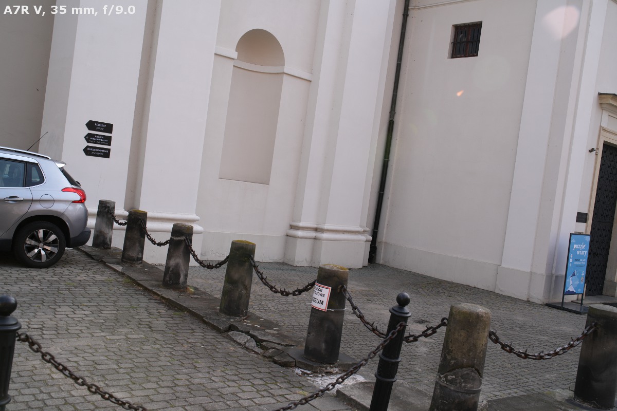

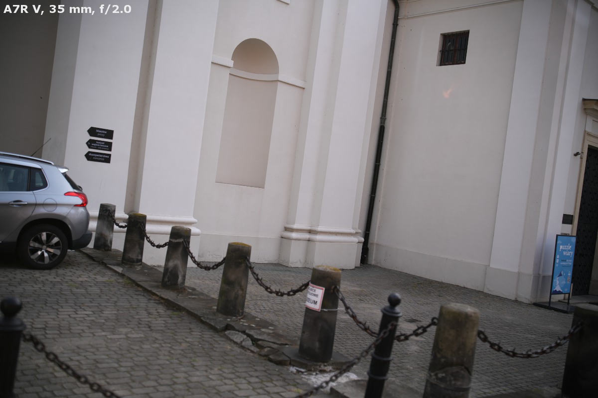

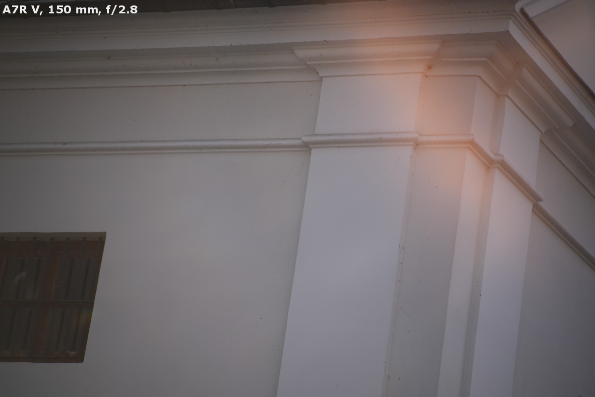

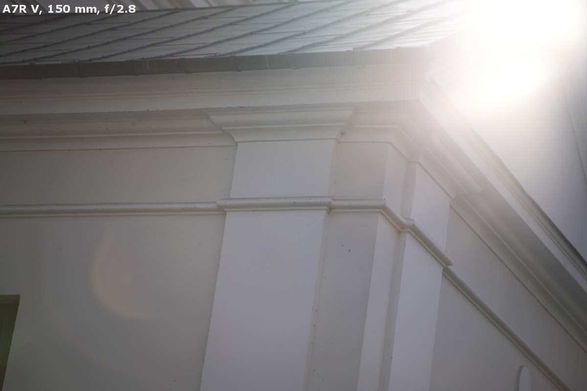

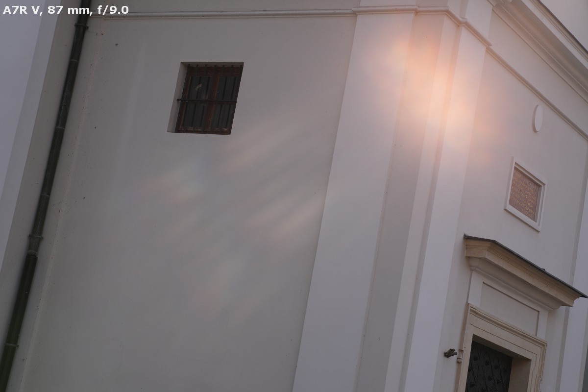

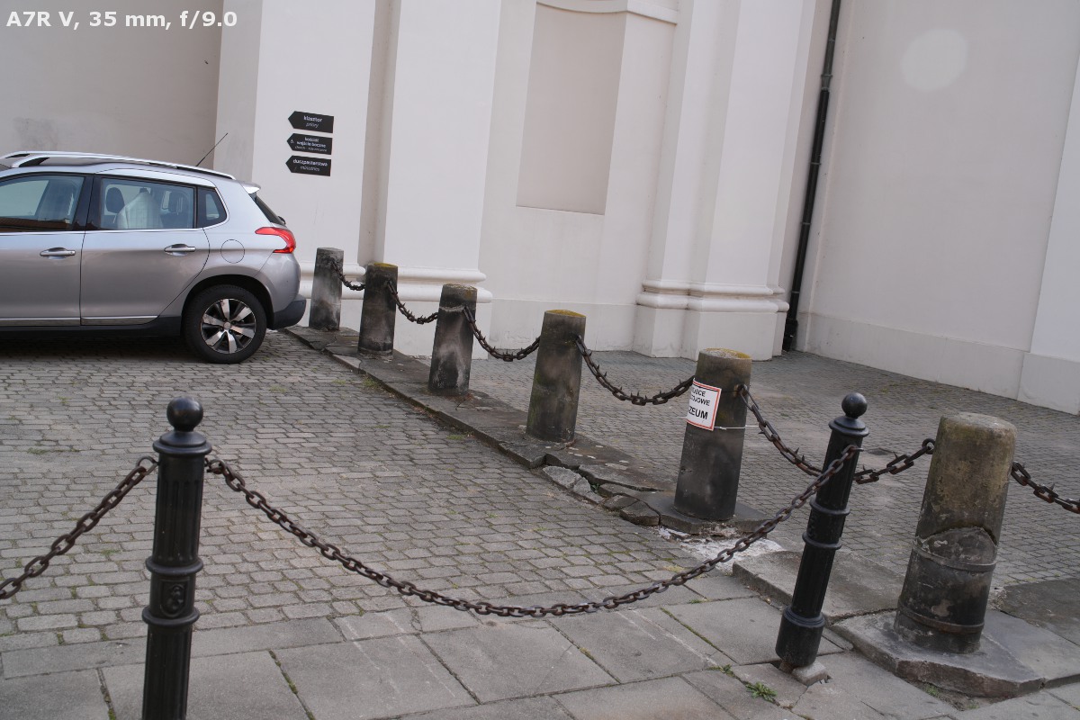

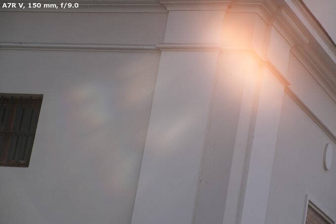

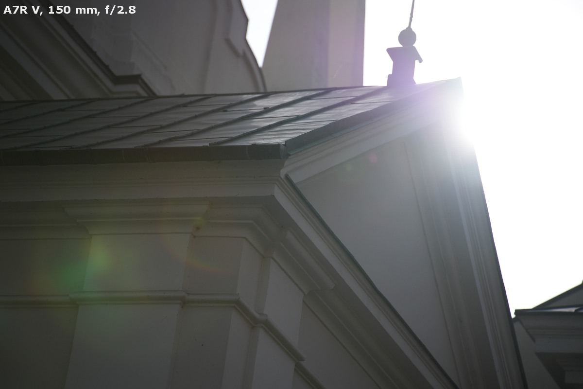

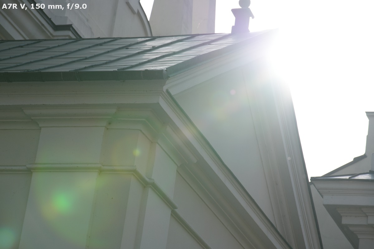

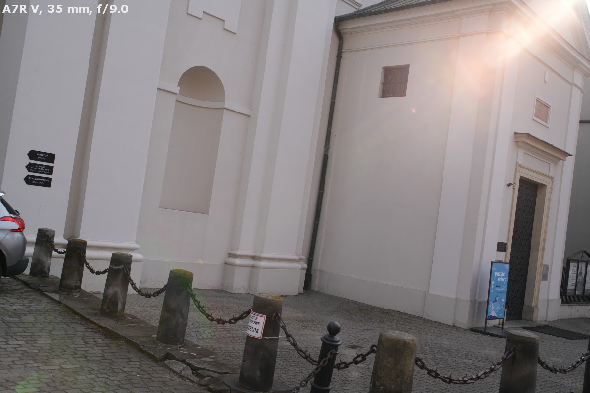

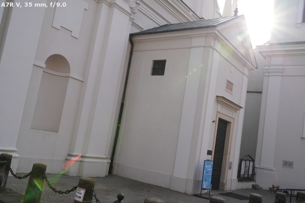

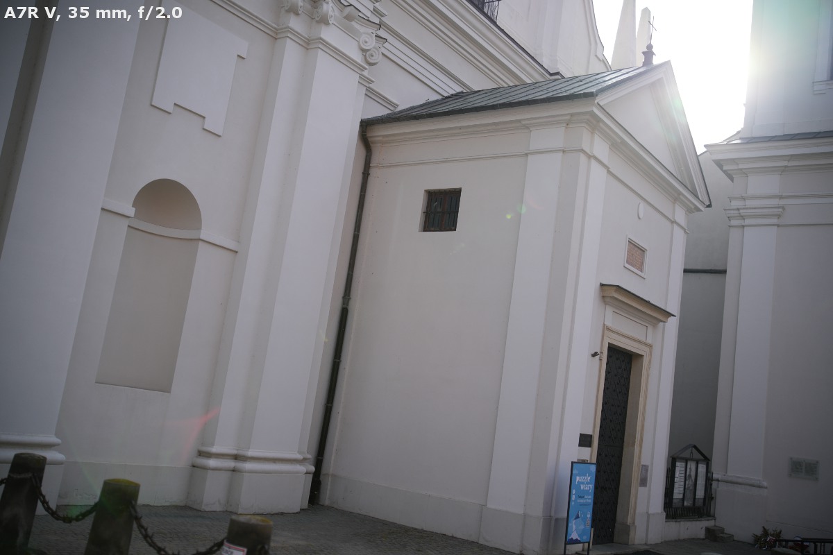

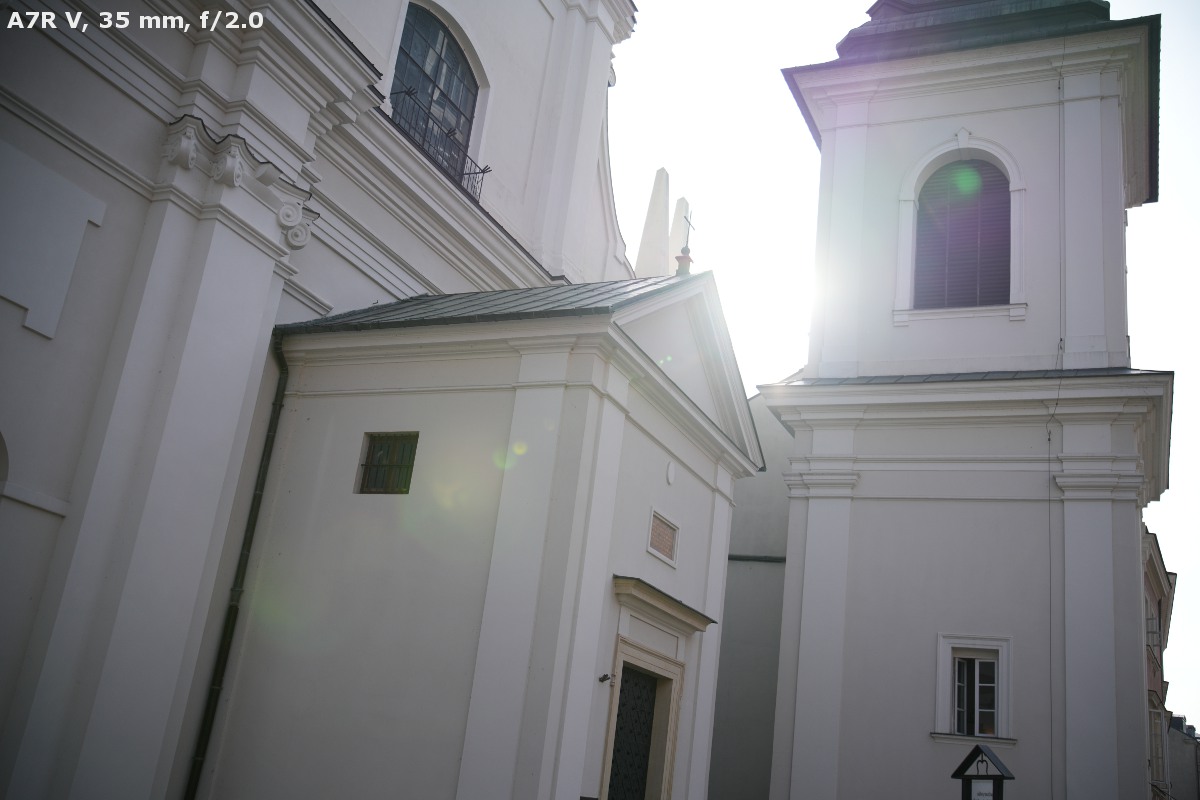

Tak oryginalne i skomplikowane optycznie konstrukcje jak Samyang 35-150 mm, zawsze stoją przed sporym wyzwaniem w kwestii zapewnienia dobrej pracy pod ostre światło. Niestety zadanie to trochę przerosło Samyanga, bo odblaski dają się tutaj we znaki dość mocno. Szczególnie na dłuższych ogniskowych jesteśmy w stanie złapać flary, które potrafią całkowicie popsuć nam ujęcie. Tutaj Samyang wypadł więc zauważalnie gorzej od Tamrona.
