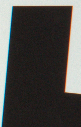

Zobaczmy teraz jak wygląda sprawa korygowania poprzecznej aberracji chromatycznej. Poniższe wykresy pokazują jak wada ta prezentuje się na brzegu matrycy APS-C i brzegu pełnej klatki.
Samyang AF 35-150 mm f/2-2.8 FE - Aberracja chromatyczna i sferyczna
Tutaj, ta duża liczba elementów specjalnych nie poradziła sobie już tak wzorowo jak poprzednio i uwaga ta tyczy się głównie maksymalnej ogniskowej. Właśnie na niej poprzeczna aberracja chromatyczna wzrasta wraz z przymykaniem przysłony i dochodzi maksymalnie do okolic 0.12%. To już zauważalna wartość, która jest jedną z przyczyn słabych osiągów Samyanga na brzegu kadru. Warto jeszcze tutaj nadmienić, że konkurencyjny Tamron praktycznie nigdzie nie przekraczał wartości 0.08%, a więc w tej kategorii prezentował się wyraźnie lepiej.
Na szczęście, w przypadku Samyanga, krótsze ogniskowej nie dają już takich powodów do narzekań. Ogniskowe 35 i 105 mm dają rezultaty, które można określić poziomem małym, a ogniskowa 70 mm daje wyniki leżące na granicy wartości małych i bardzo małych.
A7R IIIa, RAW, 70 mm, f/8.0 A7R IIIa, RAW, 150 mm, f/16.0

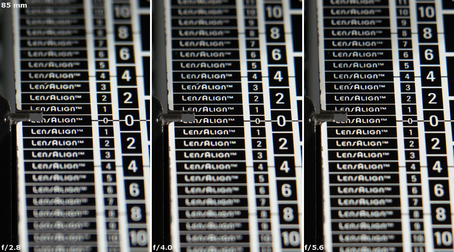

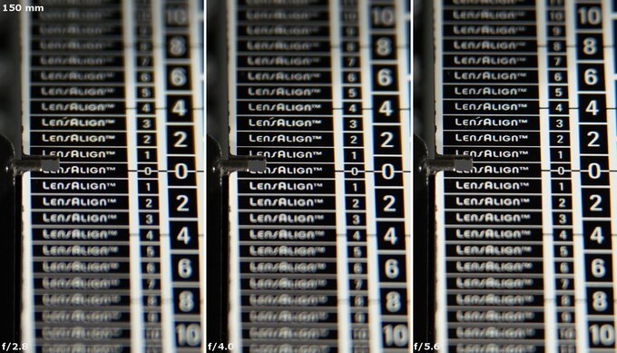

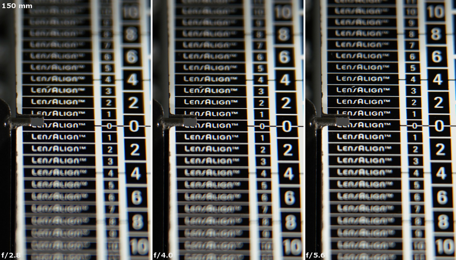

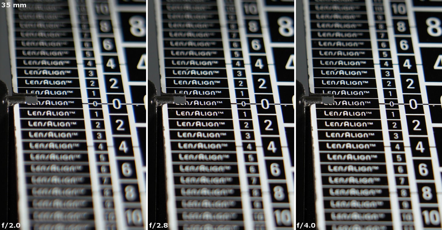

Aberracja sferyczna
Na pierwszych zdjęciach z niniejszego rozdziału, dla każdej zbadanej ogniskowej, widać lekkie przesunięcie głębi ostrości w kierunku większych odległości gdy przymykamy przysłonę o 1 EV. Dodatkowo poniższe ujęcia rozogniskowanych krążków światła umieszczonych przed i za ogniskiem pokazują, że w jednym przypadku mamy zauważalnie jaśniejszą obwódkę, a w drugim jej brak. Oba te zjawiska sugerują, że Samyang 35-150 mm nie poradził sobie z idealnym skorygowaniem aberracji sferycznej. W tej kategorii osiągi Samyanga są bardzo podobne do tego, co prezentował Tamron.
A7R IIIa, 35 mm, f/2.0, przed A7R IIIa, 35 mm, f/2.0, za
Samyang AF 35-150 mm f/2-2.8 FE - Aberracja chromatyczna i sferyczna Samyang AF 35-150 mm f/2-2.8 FE - Aberracja chromatyczna i sferyczna
A7R IIIa, 85 mm, f/2.8, przed A7R IIIa, 85 mm, f/2.8, za

A7R IIIa, 150 mm, f/2.8, przed A7R IIIa, 150 mm, f/2.8, za
