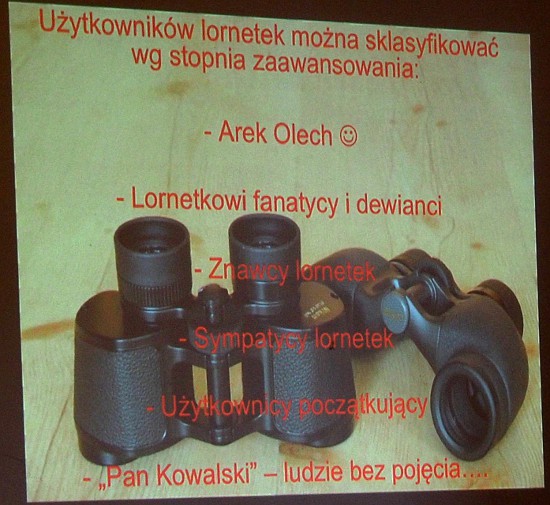

Ponieważ zostałem zaklasyfikowany do kategorii osób bardziej zdziwaczałych na punkcie lornetek niż klasyczni dewianci, nie mogę powstrzymać się przed napisaniem czegoś o lornetkach właśnie. Firma Nikon przywiozła na warsztaty wszystko to, co miała najlepsze. Była więc seria Nikon EDG i to zarówno w wersji lornetkowej jak i w postaci lunety ze stabilizacją obrazu VR. Jak wybitny optycznie jest to sprzęt, niech świadczy nasz ranking lornetek 8×4210×42. W pierwszym z nich Nikon EDG zajmuje drugie miejsce, a w drugim pierwsze. Była też bardzo udana seria HG, która będąc dwa razy tańsza od EDG uzyskuje wyniki niewiele gorsze. Były też prostsze dachówki z niedawno wprowadzonych na rynek serii Monarch 7 i Prostaff.
Ludzie brali do ręki EDG, cmokali, zachwycali się, a kubeł zimnej wody przychodził gdy dowiadywali się, że za tę przyjemność trzeba zapłacić 8000 zł. Proszę mnie źle nie zrozumieć. To nie jest jakaś mocno wygórowana cena. Swarovski EL Swarovision, z którym Nikon walczy jak równy z równym kosztuje jeszcze 1–2 tysiące złotych drożej. Tyle się po prostu, obecnie, płaci za optykę najwyższej klasy.

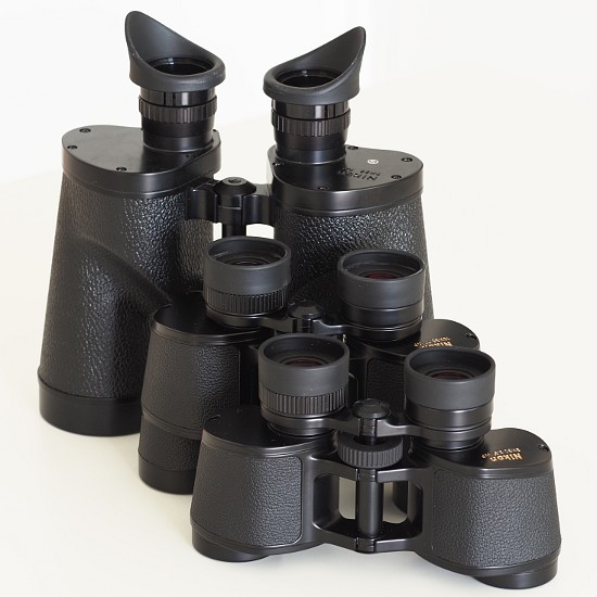

Mowa tutaj o klasycznych lornetkach Porro z serii EII (czyli modele 8×30 i 10×35 stojące jako pierwsze na powyższym zdjęciu), dostojnym Nikonie 7×50 IF WP Tropical (największa lornetka na zdjęciu) oraz nieobecnym na zdjęciu Nikonie SE 8×32.
Osoby biorące udział w warsztatach patrzyły przez EDG, patrzyły przez HG, brały do ręki Monarchy 7. Potem, dla porównania, spoglądały przez EII lub SE i oczy zaczynały im się świecić. Na początku z rezerwą padało pytanie o cenę. Taki EII, na pierwszy rzut oka, nie daje obrazu gorszego niż HG czy EDG, a oferuje przy tym znacznie większe pole widzenia. Nic więc dziwnego, że oczekiwano, że kosztuje on grube kilka tysięcy zł. Gdy prowadzący wyjaśniali, że cena serii EII nie przekracza 2000 zł, zaskoczenie było naprawdę duże. Gdyby na warsztatach była możliwość zakupu lornetek, Marcin & Marcin wyjechaliby z Tuczna ubożsi o kilka modeli EII i SE.
I tu dochodzimy chyba do sedna sprawy. Lornetki Porro są wypierane przez dachówki nie dlatego, że są gorsze. Tak naprawdę są lepsze. Nie dlatego, że są większe. To mit, w ogólności nieprawdziwy. Dachówki są może poręczniejsze w klasie do 32 mm. W klasie 40–45 mm ich poręczność jest już bardzo dyskusyjna. W klasie 50–60 mm produkowanie i kupowanie dachówek jest już dla mnie zupełnie niezrozumiałe. Po pierwsze, w przypadku tak dużych instrumentów małe różnice w rozmiarach i wadze nie mają już tak dużego znaczenia. Po drugie, lornetki dachowe są może węższe od Porro, ale jednocześnie są wyraźnie dłuższe. Powierzchniowo, pi razy drzwi, wychodzi więc na to samo. A jeśli miałbym wybierać pomiędzy lornetką wąską i długą, a krótką i szeroką, zdecydowanie wybiorę tę drugą. Dlaczego? Przede wszystkim, ta druga zapewnia stabilniejszy chwyt, mniej podatny na drgania i wychylenia w pionie. Do tego dochodzi większa odległość obiektywów od siebie, a to powoduje uzyskiwanie znacznie przyjemniejszego w odbiorze, bo trójwymiarowego obrazu. O tym, że dobre optycznie Porro jest znacznie tańsze od porównywalnej dachówki już nie wspomnę…
