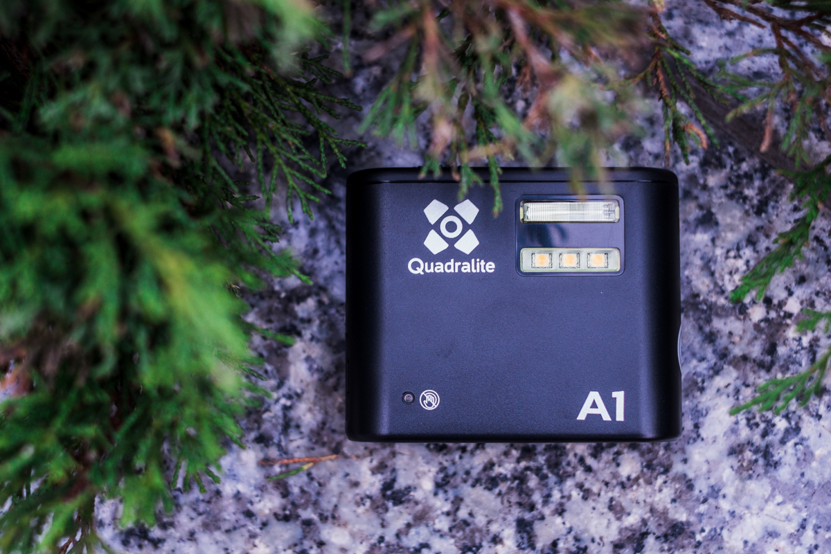

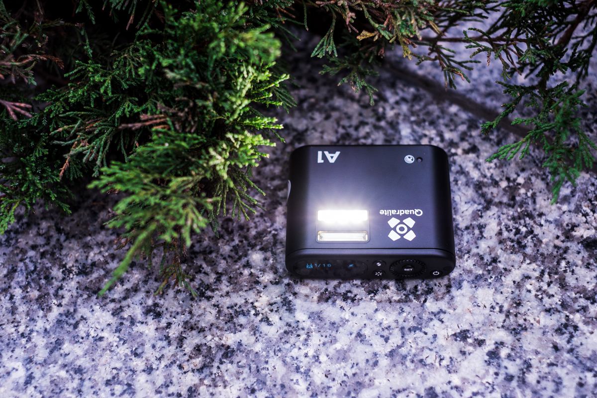

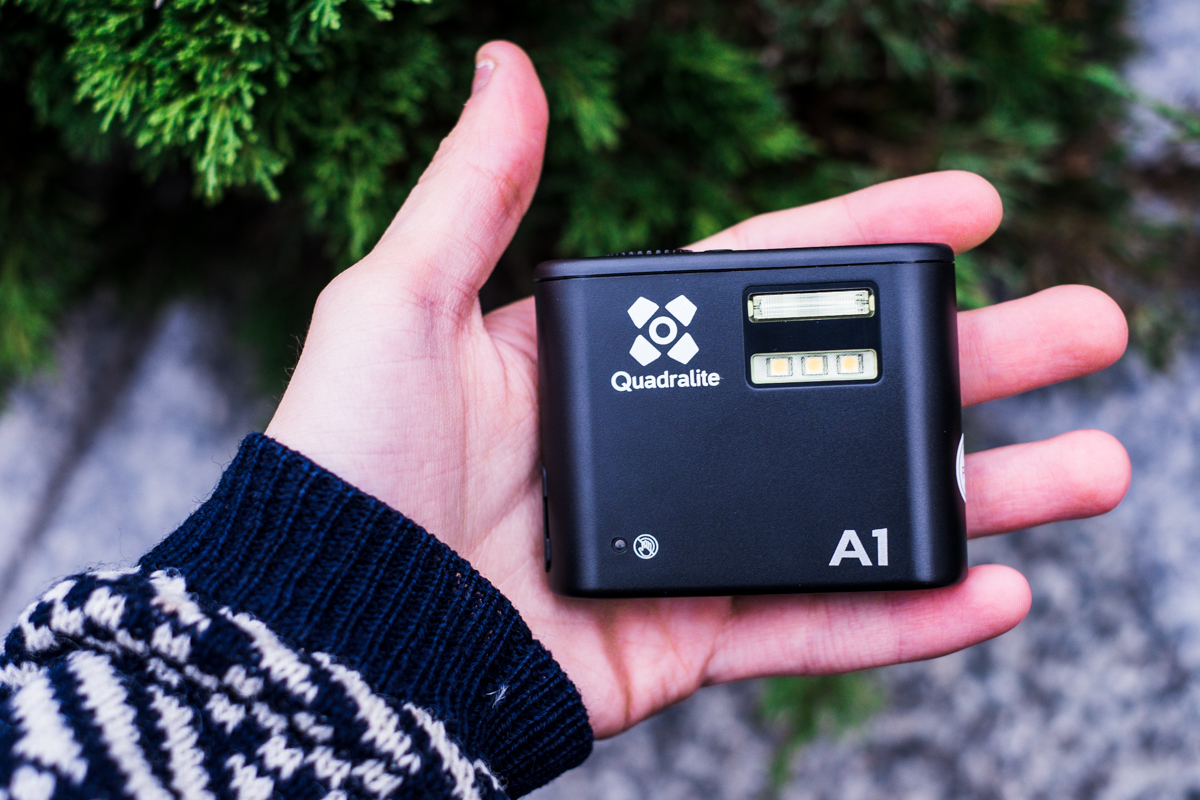

Na górnej ściance zauważymy zewnętrzny układ ksenonowej lampy błyskowej, pod którym umieszczono modelujące światło składające się z trzech układów LED. W lewym dolnym rogu znajdziemy natomiast sensor mierzący natężenie odbitego od fotografowanego motywu światła.

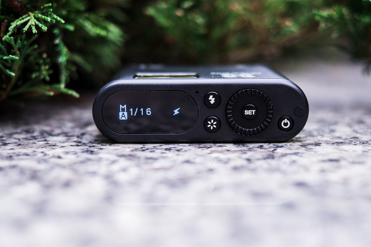

Główny panel sterujący składa się niewielkiego ekranu OLED, dwóch klawiszy: wyzwalający testowy błysk oraz uruchamiający światło modelowe, przycisku SET otoczonego kołem sterującym oraz włącznika. Przycisk SET pozwala regulować natężenie światła i wprowadzać kompensację w trybie A, a z kolei jego dłuższe przytrzymanie pozwoli na przełączenie pomiędzy trybami A i M.

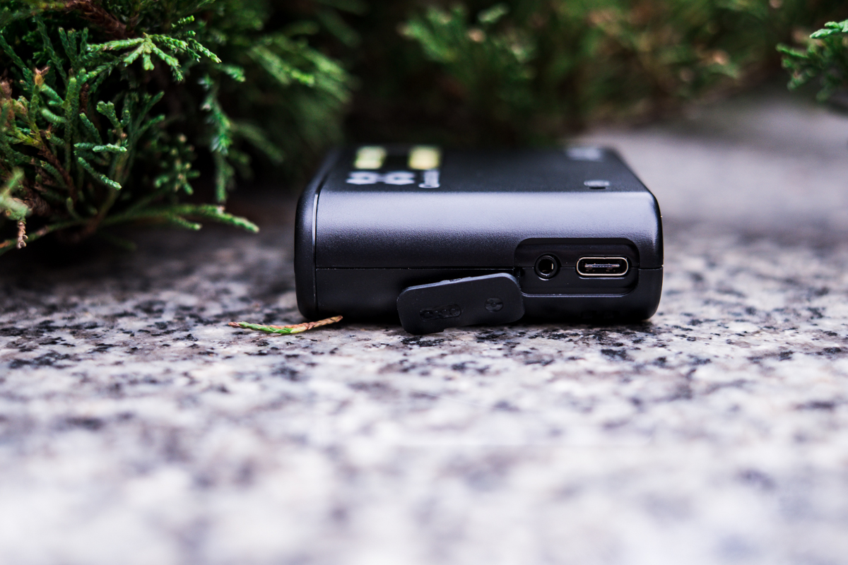

Z boku znajduje się zaślepka, pod którą umieszczono dwa gniazda: synchronizacji oraz USB typu C, służące do ładowania.

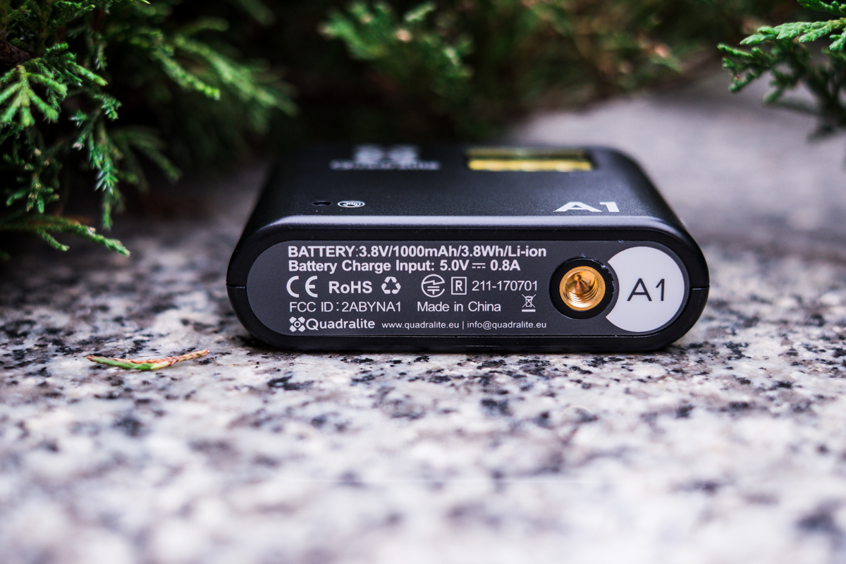

Po przeciwległej stronie panelu sterującego znajduje się standardowy gwint statywowy 3/8".
Budowa lampy robi bardzo dobre wrażenie – obudowa jest zwarta i lekka, a do jej wykonania użyto wysokiej jakości tworzyw sztucznych. Jej wielkość to 80×23×65 mm, a waga wynosi zaledwie 110 g. Na jednej ze ścian znajduje się jeszcze magnes, za pomocą którego oraz magnesowej nakładki na smartfon możemy lampę przyczepić do iPhona, a także mocowanie na pasek.
