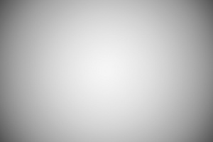

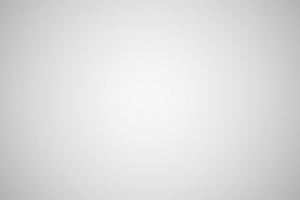

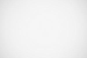

Najpierw sprawdzimy, jak winietowanie wygląda na mniejszej matrycy APS-C/DX. Odpowiednie miniaturki znajdują się poniżej.
A7R IIIa, APS-C, f/1.4 A7R IIIa, APS-C, f/2.0
Samyang AF 35 mm f/1.4 P FE - Winietowanie Samyang AF 35 mm f/1.4 P FE - Winietowanie
Nawet na maksymalnym otworze względnym winietowanie nie daje się tutaj mocno we znaki, bo sięga tam umiarkowanej wartości 27% (-0.91 EV). Problem praktycznie znika na przysłonach f/2.0 i f/2.8, gdzie odnotowane przez nas wyniki wyniosły odpowiednio 11% (-0.33 EV) oraz 6% (-0.19 EV).

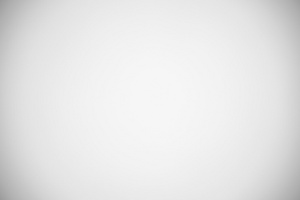

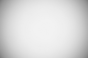

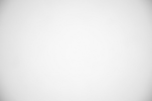

Po przejściu na większą matrycę pełnoklatkową problemów jest zauważalnie więcej i wyraźnie widać to na poniższych zdjęciach.
A7R IIIa, FF, f/1.4 A7R IIIa, FF, f/2.0
A7R IIIa, FF, f/2.8 A7R IIIa, FF, f/4.0

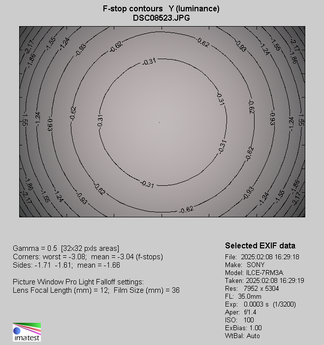

Na maksymalnym otworze względnym, uzyskany przez nas wynik jest bardzo duży i sięga 65% (-3.04 EV). To rezultat bardzo podobny do tego, który pokazało Sony (66%) i odrobinę gorszy od wartości 64%, które zanotował poprzednik. Różnice są jednak bardzo nieznaczne i leżące na granicy błędów pomiarowych i jest to stosunkowo dobra wiadomość, bo winietowanie nie wzrosło znacząco, pomimo tego, że nowy model jest znacznie mniejszy od pierwszej i drugiej wersji. Natomiast wszystkich pogodził tutaj Nikkor, w przypadku którego winietowanie wynosiło 58%.
Na przysłonie f/2.0 mamy do czynienia z wciąż wyraźnym poziomem 49% (-1.94 EV) i zmniejsza się on do wartości 36% (-1.27 EV), po przymknięciu przysłony do f/2.8. Wejście na poziomy umiarkowane następuje od przysłony f/4.0, gdzie odnotowaliśmy wynik 29% (-0.97 EV). Na f/5.6 i f/8.0 uzyskaliśmy rezultaty, odpowiednio 24% (-0.79 EV) i 21% (-0.68 EV), a dalsze przymykanie nie miało już mierzalnego wpływu na omawianą wadę.
