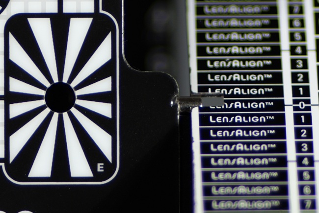

Autofokus testowanego obiektywu w połączeniu z aparatem Panasonic Lumix S1R II pracuje całkowicie bezgłośnie i szybko. Przebieg całego zakresu odległości i potwierdzenie ostrości zajmuje typowo około 0.4-0.5 sekundy, co jest czasem rozsądnie krótkim. Ów czas nie zależy przy tym od kierunku pracy i nie wydłuża się zauważalnie, gdy pogorszymy warunki świetlne.
Jeśli chodzi o celność, to Panasonic S 85 mm f/1.8 sprawował się bardzo dobrze. Autofokus był pewny i nie notował żadnych istotnych pudeł, niezależnie od tego czy pracowaliśmy w studio, czy w terenie.
Nie zauważyliśmy także problemów z tendencją do ustawiania ostrości przed lub za właściwym obiektem.
Panasonic S1R II, 85 mm, f/1.8
Panasonic Lumix S 85 mm f/1.8 - Autofokus i oddychanie
