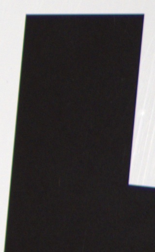

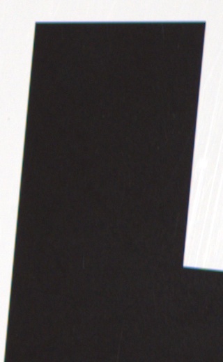

Biorąc pod uwagę, że w konstrukcji optycznej testowanego obiektywu zastosowano dwa elementy wykonane z niskodysperysjnego szkła ED, a jednocześnie nie mamy tutaj do czynienia ze światłem f/1.2 czy f/1.4, spodziewałem się bardzo dobrego skorygowania podłużnej aberracji chromatycznej. Panasonic zrobił tutaj jednak małą i jednocześnie niezbyt miłą niespodziankę, bo wada ta daje się jednak trochę we znaki. Na poniższych zdjęciach, szczególnie na maksymalnym otworze względnym, bez problemów dojrzymy niebieskie zabarwienie obrazów przed ogniskiem oraz żółte obszarów leżących w dalszych odległościach.
Zachowanie zauważalnie poprawia się wraz z przymykaniem przysłony, ale to słabe pocieszenie, bo taki obiektyw kupuje się po to, żeby dużo zdjęć wykonywać na otworach względnych f/1.8 i f/2.0, a na nich problemy są największe.

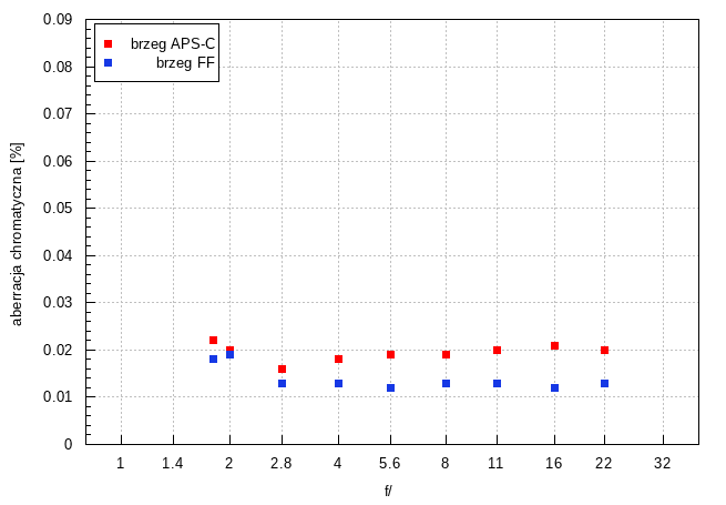

Sprawdźmy teraz, jak Panasonic S 85 mm f/1.8 radzi sobie z poprzeczną aberracją chromatyczną. Odpowiedni wykres znajduje się poniżej.
Panasonic Lumix S 85 mm f/1.8 - Aberacja chromatyczna i sferyczna
Tutaj, dla odmiany, zachowanie jest świetne. Niezależnie od użytego detektora i wartości przysłony wszędzie mamy rezultaty poniżej 0.03%, a więc takie, które uznajemy za bardzo małe. Ten typ wady nie będzie więc przeszkadzał nam zupełnie.

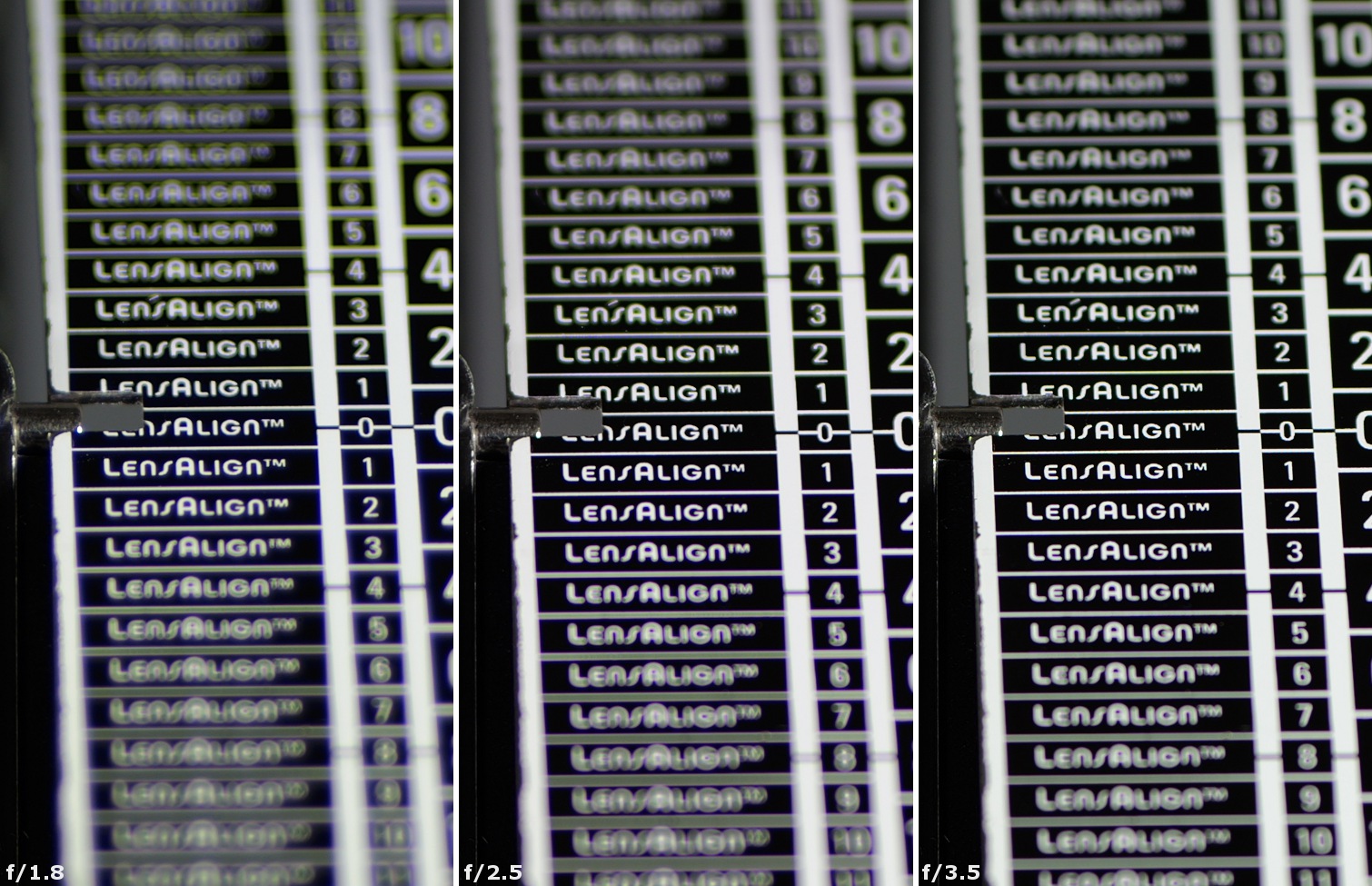

Pierwsze zdjęcia z niniejszego rozdziału nie pokazują efektu pływania ogniska. Zjawiska związane z aberracją sferyczną trudno też dojrzeć na rozogniskowanych krążkach światła uzyskanych przed i za ogniskiem. W tym przypadku, co ciekawe, oba krążki mają jaśniejszą obwódkę tylko o lekko różnej intensywności. Jeśli dodamy do tego dobrą rozdzielczość obrazu w centrum kadru już od maksymalnego otworu względnego, pozwoli nam to wyciągnąć wniosek, iż Panasonic S 85 mm f/1.8 prawidłowo koryguje aberrację sferyczną.
