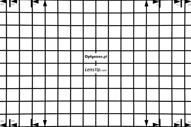

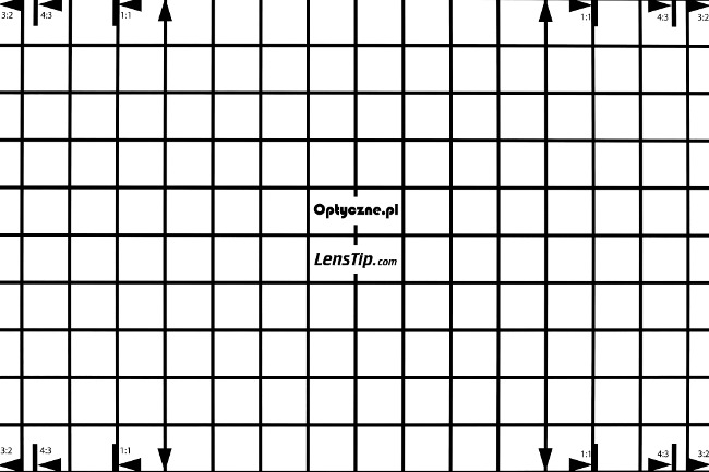

Dystorsja
W kwestii dystorsji, jak na razie, firma Panasonic nie popisywała się konsekwencją. Duży, ciężki, drogi i skomplikowany optycznie model Panasonic S Pro 50 mm f/1.4 praktycznie zupełnie odpuścił sobie korygowanie tej wady, natomiast znacznie tańszy, mniejszy i prostszy Panasonic S 50 mm f/1.8 skorygował ją prawie do zera.
W przypadku Panasonika S 85 mm f/1.8 spodziewaliśmy się podejścia podobnego do modelu 1.8/50, bo przecież ogniskowa 85 mm nie stawia tutaj żadnych, poważnych wymagań. Pomiary przeprowadzone na skorygowanym pliku JPEG zdawały się potwierdzać tę hipotezę, bo odnotowaliśmy tam śladową dystorsję beczkową o wartości -0.14%. W granicach błędów pomiarowych jest ona zgodna z poziomem zerowym.
To, co zobaczyliśmy na plikach RAW, troszkę nas zdziwiło, bo tam ujrzeliśmy dystorsję poduszkową o wartości +1.14%. Co prawda nie jest to wielkość, na którą można jakoś mocno narzekać, ale warto odnotować, że Sony FE 85 mm f/1.8 pokazywał tutaj zauważalnie niższą wartość +0.34%, natomiast Nikkor Z 85 mm f/1.8 S notował wynik +0.47%. W ogóle, w przypadku testów obiektywów klasy 85 mm, rezultat przekraczający 1% jest prawdziwą rzadkością.
Panasonic S1R II, 85 mm, JPEG, FF

Panasonic S1R II, 85 mm, RAW, FF
