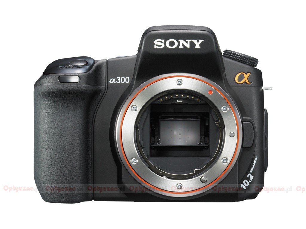

Matryca 23.6 x 15.8 mm (APS-C), CCD, 3:2, całkowita liczba pikseli: 10.8 Mpix
mechanizm samooczyszczania matrycy

Konstrukcja obiektywu Z bagnetem Sony Alpha (Minolta A), powiększenie w stosunku do klatki 35mm: x1.5

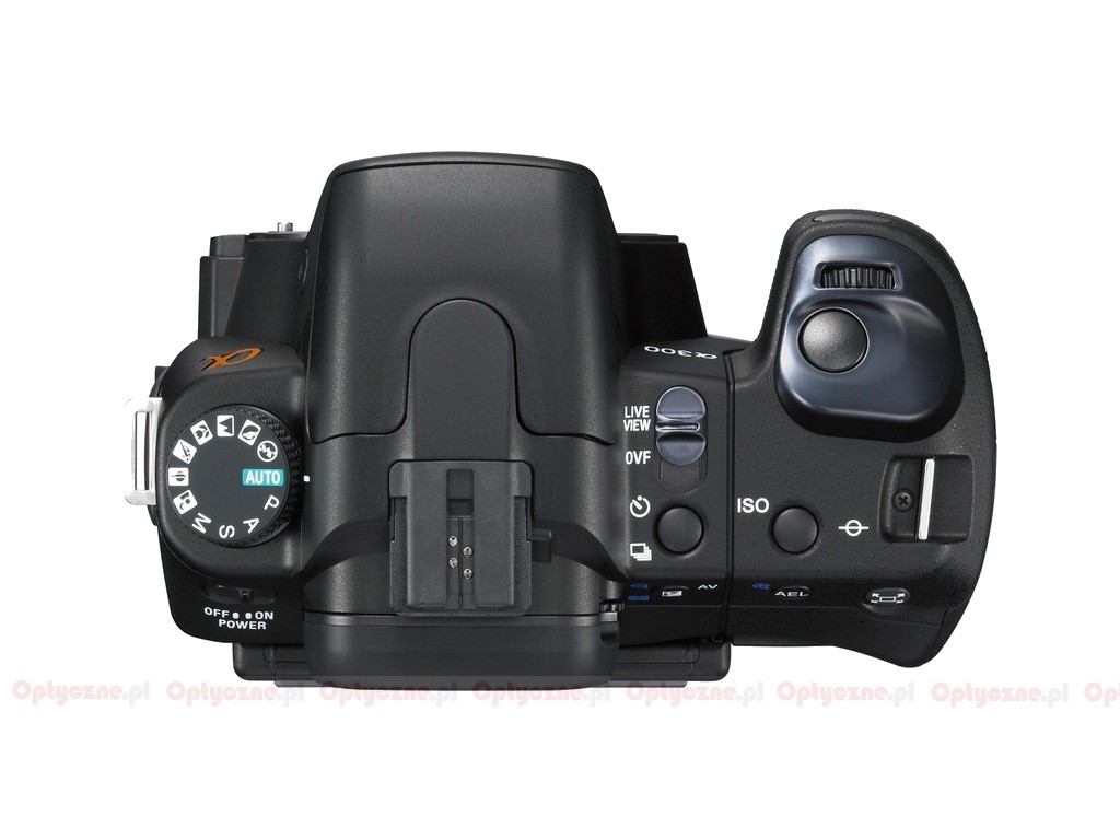

Programy Auto, Program AE (P), Priorytet migawki (S), Priorytet przystłony (A), Manualny (M),
• Programy tematyczne: Portret, Makro, Sport/akcja, Krajobraz, Zachód słońca, Zdjęcia nocne/ nocny portret

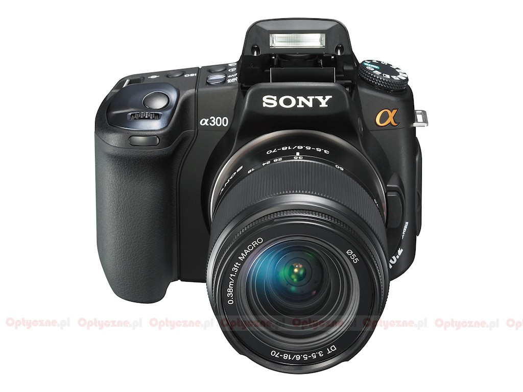

Lampa błyskowa Typu pop-up, ADI/TTL, liczba przewodnia 12 (ISO 100).
• Synchronizacja do 1/160s
• Korekcja siły błysku +/- 2 EV w krokach co 1/3 EV
• Tryby pracy: AUTO, Redukcja efektu czerwonych oczu, Błysk wypełniający, Synchronizacja z długimi czasami migawki, Synchronizacja na drugą kurtynę migawki

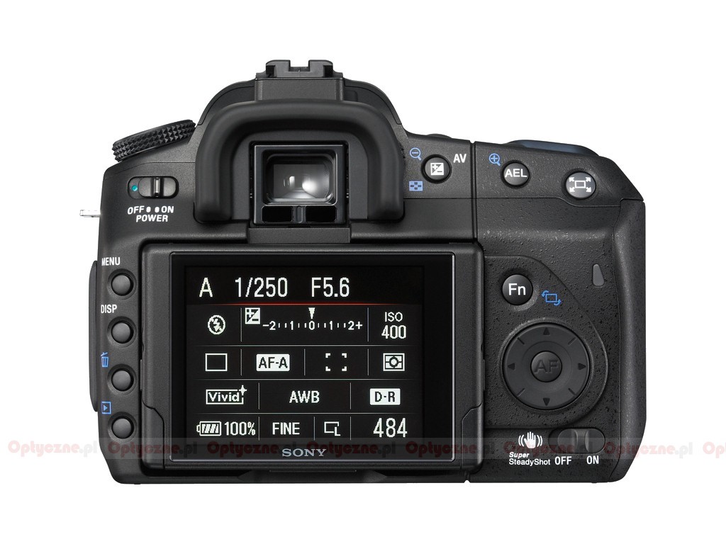

LCD odchylany w 2 kierunkach, 2.7 calowy, kolorowy Clear Photo LCD plus, 230 400 pikseli,
regulowana jasność
wyłączany automatycznie przez czujnik wykrywający zbliżenie oka do wizjera
Live View - cyfrowy podgląd obrazu na żywo z AF
Wizjer Lustrzany, powiększenie: x0.74, pokrycie: ok. 95%, korekcja dioptrii: od -3 do +1.0, punkt oczny: 16.7 mm (od ramki wizjera)/ 20.8 mm (od soczewki wizjera), matówka Spherical Acute Matte
