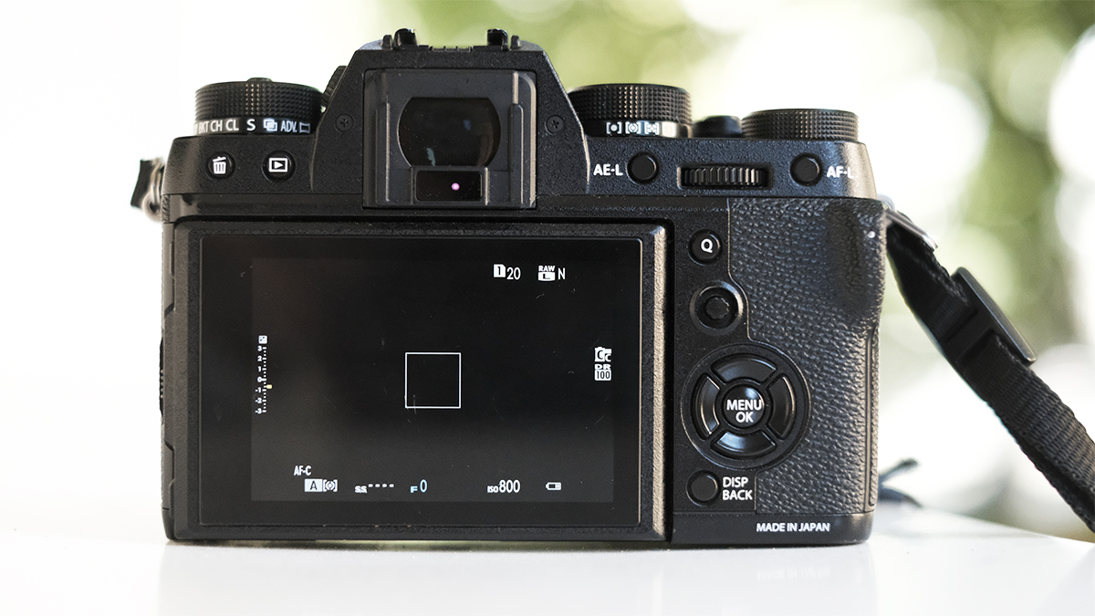

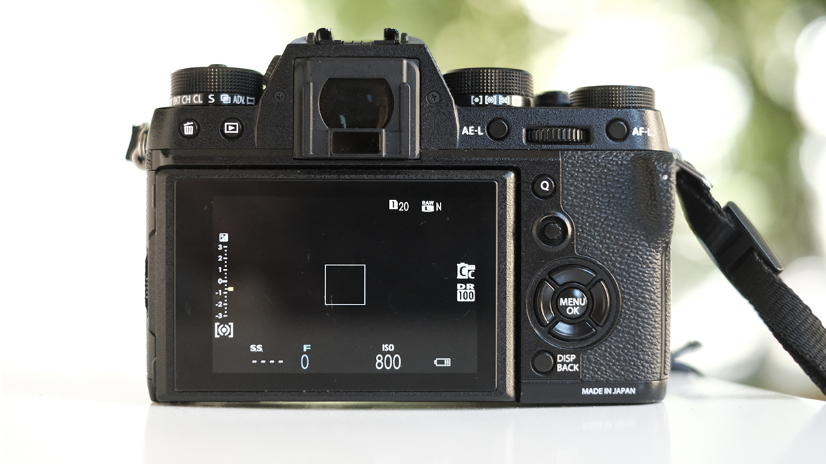

Powiększone lub regulowane wskaźniki w trybie Live View oraz w EVF
Część użytkowników systemu X z pewnością doceni również możliwość powiększenia wskaźników, udostępnioną przez Fujifilm w najnowszym oprogramowaniu. Ponadto, można wybrać, które wskaźniki chcemy mieć widoczne, a które chcemy ukryć. Ustawić możemy niezależnie wygląd trybu Live View i to, co widzimy przez wizjer aparatu. Jak to wygląda w praktyce najlepiej widać na poniższych ujęciach.
Przegląd aktualizacji 4.10 dla Fujifilm X-T2 - Rozdział 1
Aby skorzystać z tej funkcji, należy wejść do menu konfiguracji ekranu i wybrać odpowiednią opcję.

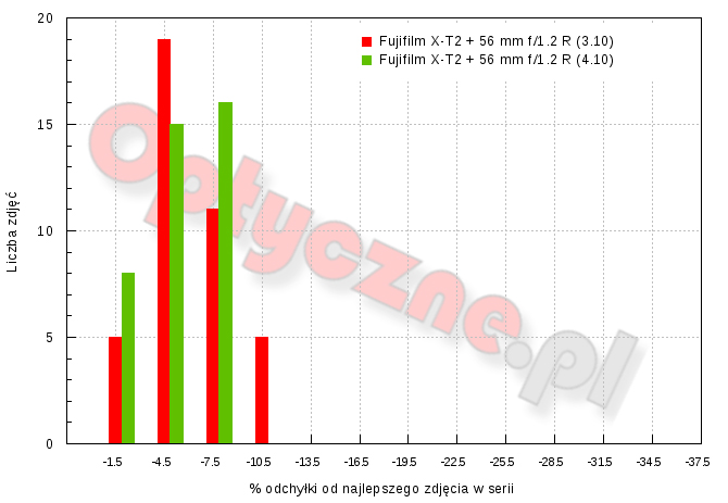

Działanie autofokusa sprawdziliśmy w praktyce. Wyposażeni w dwa korpusy X-T2 (jeden z oprogramowaniem 3.10, drugi z oprogramowaniem 4.0, a później 4.10) fotografowaliśmy na sześciu różnych koncertach oraz wykonując reportaż z dwudniowej konferencji w Warszawie. Szczerze mówiąc, w tym wypadku ciężko mówić o jakiejś znacznej poprawie - oba aparaty ogniskowały dość celnie i szybko. Zarówno sale koncertowe, jak i ciemne wnętrza Pałacu Kultury nie okazały się specjalnym wyzwaniem dla żadnego z korpusów. Korzystaliśmy wymiennie z obiektywów: Fujinon XF 16-55 mm f/2.8 R LM WR, Fujinon XF 50-140 mm f/2.8 R LM OIS WR, Fujinon XF 56 mm f/1.2 R oraz Fujinon XF 35 mm f/1.4 R.
Oprócz testu praktycznego, postanowiliśmy poddać również oba korpusy naszej, nieco zmodyfikowanej na potrzeby artykułu, procedurze testowej. Po pierwsze - każdym z korpusów wykonaliśmy serię 40 zdjęć tablicy testowej na przysłonie f/2.8 przy świetle żarowym o temperaturze 3000K. Rezultaty tego testu prezentujemy w formie histogramu poniżej. Po drugie - postanowiliśmy sprawdzić, jak radzi sobie AF-C przy fotografowaniu zbliżających się i oddalających samochodów. Tym razem jednak ten test dodatkowo utrudniliśmy, wykonując go po zmroku.
W przypadku celności oba aparaty sprawdziły się dość dobrze. Widać, że w przypadku korpusu z najnowszym oprogramowaniem nieco więcej było zdjęć trafionych "w punkt". Wszystkie zdjęcia zmieściły się też w pierwszych trzech przedziałach.
Nowy software pokazuje natomiast pazur, jeśli chodzi o ogniskowanie w naprawdę złych warunkach oświetleniowych. W nocnym teście śledzenia zbliżających się i oddalających aut zanotowaliśmy 63% trafionych zdjęć w przypadku oprogramowania 4.10 i tylko 30% ostrych zdjęć w przypadku oprogramowania 3.10.
