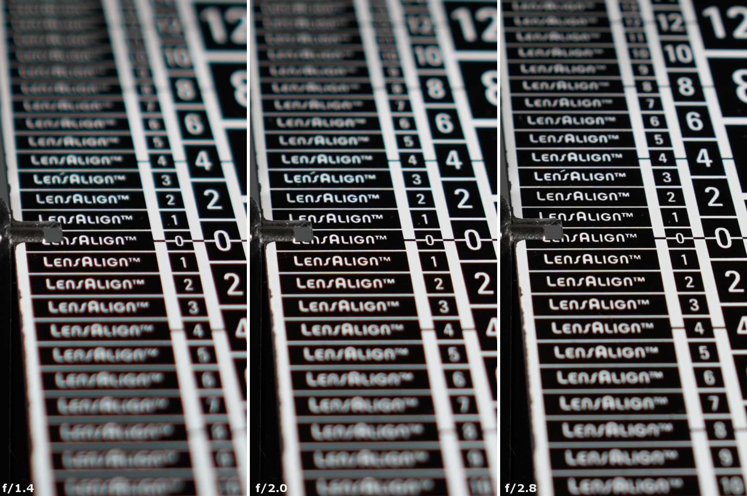

W przypadku testowanego modelu producent nie pożałował soczewek wykonanych ze szkła niskodyspersyjnego, możemy więc oczekiwać, że nie zobaczymy tutaj istotnych problemów z korygowaniem aberracji chromatycznej. I faktyczne takich nie ma.
Jeśli chodzi o podłużny wariant omawianej wady, to tylko w okolicach maksymalnego otworu względnego, w dalekich nieostrościach, zobaczymy lekkie zabawienie: za ogniskiem jesteśmy w stanie dojrzeć odcień zieleni, przed nim widać lekką czerwień. Nie są to jednak efekty duże i raczej nie powinny nam przeszkadzać w codziennych sytuacjach zdjęciowych.

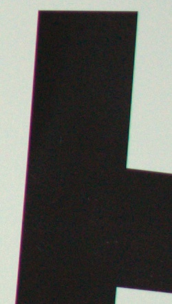

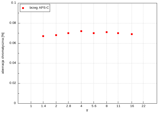

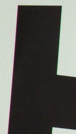

Sprawdźmy teraz, jak Sigma C 15 mm f/1.4 DC koryguje poprzeczną aberrację chromatyczną. Odpowiedni wykres prezentujemy poniżej.
Sigma C 15 mm f/1.4 DC - Aberracja chromatyczna i sferyczna
W tym przypadku omawiana wada praktycznie nie zależy od użytej wartości przysłony i wszędzie trzyma się stałego poziomu w okolicach 0.07%. Jest to wielkość, która leży w zakresie uznawanym przez nas za mały, a więc trudno tutaj mieć jakieś zastrzeżenia. Choć akurat w tej kategorii mamy lekki regres w stosunku do poprzednika, który pokazywał tutaj wartości z przedziału 0.05-0.07%.
Trochę inną sytuację widzieliśmy u Sony, gdzie aberracja narastała od niespełna 0.06% na maksymalnym otworze względnym do okolic 0.09% po mocniejszym przymknięciu przysłony. W ogólności rezultaty Sony są więc odrobinę gorsze niż obu Sigm.
