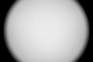

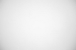

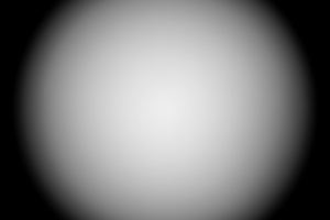

W przypadku obiektywów skonstruowanych do współpracy z matrycą formatu APS-C/DX często pojawia się pytanie, jak taki model kryje pełną klatkę. Poniższe zdjęcia wyraźnie pokazują, że Sigma 1.4/15 nie nadaje się do zastosowań na większym detektorze. Nikt rozsądny jednak tego od niej nie oczekiwał.
A7R IIIa, FF, f/1.4 A7R IIIa, FF, f/8.0
Sigma C 15 mm f/1.4 DC - Winietowanie Sigma C 15 mm f/1.4 DC - Winietowanie

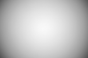

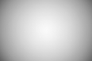

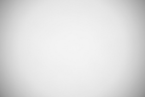

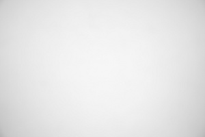

Zobaczmy teraz, jak Sigma C 15 mm f/1.4 DC radzi sobie z korygowaniem winietowania na matrycy APS-C. Na początku zajmiemy się analizą nieskorygowanych plików JPEG. Odpowiednie miniaturki są zaprezentowane poniżej.
A7R IIIa, APS-C, f/1.4 A7R IIIa, APS-C, f/2.0

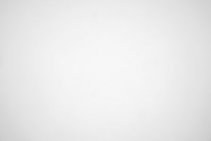

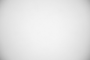

A7R IIIa, APS-C, f/2.8 A7R IIIa, APS-C, f/4.0

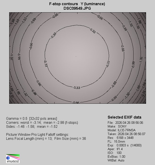

Na maksymalnym otworze względnym winietowanie jest bardzo duże i sięga poziomu aż 64% (-2.98 EV). Choć można tutaj zauważyć, że droższy model Sony na nieskorygowanych plikach wypadł gorzej, bo odnotował wynik sięgający 66%. Z drugiej strony mamy tutaj pierwszą kategorię, w której nowy model przegrywa wyraźnie ze starym, u którego winietowanie sięgało 43%. Tam jednak zadanie było lekko ułatwione poprzez mniejszy kąt widzenia. Swoje dołożyły też zauważalnie większe rozmiary - coś za coś.
Przymknięcie przysłony do f/2.0 zmniejsza winietowanie do wciąż dużego poziomu 48% (-1.88 EV). Nie będziemy mieli problemów, by dojrzeć je na f/2.8, gdzie wynosi ono 31% (-1.06 EV). W miarę rozsądne wartości rozpoczynają się od przysłony f/4.0, gdzie zmierzyliśmy poziom 22% (-0.74 EV). Na f/5.6 uzyskany przez nas wynik to 19% (-0.60 EV). Dalsze przymykanie przysłony nie daje już mierzalnych efektów.
Sony A7R IIIa, APS-C, JPEG, f/1.4

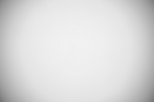

Warto jeszcze sprawdzić, jak winietowanie wygląda na skorygowanych JPEG-ach, bo przecież tam mamy do czynienia z polem widzenia dochodzącym do 90 stopni i całkowicie pozbawionym dystorsji. Odpowiednie miniaturki znajdują się poniżej.
Tym razem na maksymalnym otworze względnym omawiana wada sięga 58% (-2.48 EV). Na f/2.0 winietowanie spada do 39% (-1.43 EV), na f/2.8 do 23% (-0.77 EV), by na f/4.0 zmniejszyć się do niezbyt już uciążliwego poziomu 16% (-0.68 EV), natomiast na f/5.6 do 15% (-0.47 EV). Dalsze przymykanie przysłony nie daje już mierzalnych efektów.
