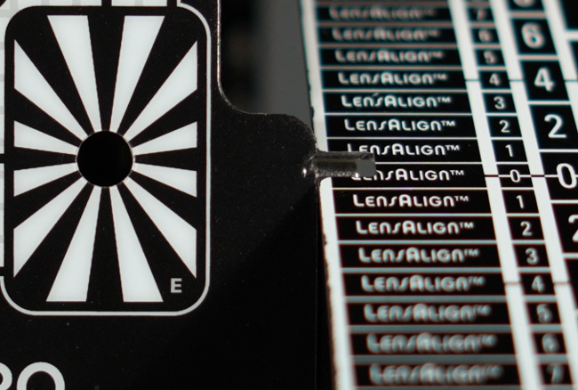

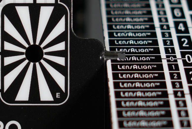

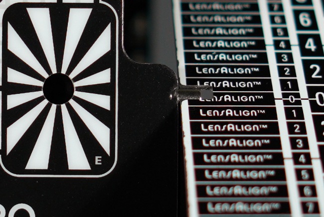

Autofokus testowanego obiektywu jest praktycznie bezgłośny i bardzo szybki. Przebieg całego zakresu odległości i potwierdzenie ostrości zajmowało tutaj tylko 0.2-0.3 sekundy, co jest czasem świetnym. Tym razem nie zauważyliśmy istotnych różnic przy zmianie trybu pracy z AF-S na AF-C. Osiągi obiektywu w tej kwestii były bardzo podobne, niezależnie od tego, czy podłączaliśmy go do Sony A6700, czy Sony A7R V.
Celność autofokusa była bardzo dobra. Obiektyw ustawiał ostrość wzorowo niezależnie od tego, czy pracowaliśmy w plenerze, czy w studio. Nie odnotowaliśmy istotnych różnic w osiągach pomiędzy A7R IIIa, A7R V oraz A6700.
Nie zauważyliśmy też tendencji do ustawiania ostrości przed lub za właściwym obiektem. Na każdym użytym w teście korpusie głębia ostrości idealnie obejmowała fotografowany cel.
A6700, APS-C, f/1.4
Sigma C 15 mm f/1.4 DC - Autofokus i oddychanie
A7R IIIa, APS-C, f/1.4
A7R V, APS-C, f/1.4
