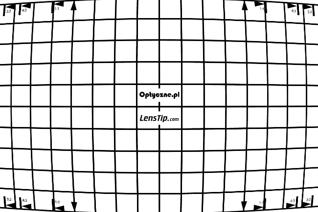

Jeśli chodzi o dystorsję, to spory kąt widzenia, małe rozmiary oraz przynależność do linii C sugerowały, że producent poszuka tutaj oszczędności i odpuści sobie korygowanie tej wady. I faktycznie tak się stało.
Poniższe zdjęcie pokazuje obraz, jaki uzyskujemy, fotografując z wykorzystaniem nieskorygowanych na zniekształcenia geometryczne plików JPEG. Mamy tutaj wyraźną dystorsję beczkową, której poziom zmierzyliśmy na -6.12%. Z jednej strony jest to duży wynik, bo przecież niedawno testowana 12-tka pokazywała niewiele większy. Z drugiej strony, w tym przypadku producent nie wspomagał się istotnie wprowadzeniem zniekształceń falistych, co jest godne uznania.
Jakby tego było mało, Sigma i tak wypada tutaj lepiej od Sony, w przypadku którego dystorsja na plikach nieskorygowanych sięgała aż -8.58%. Żeby nie było aż tak różowo, można jednak przypomnieć wynik 16-tki, który sięgał tylko -3.55%. Choć można dodać tutaj dwie rzeczy. Po pierwsze, tam dodano jednak trochę zniekształceń falistych. Po drugie, 16-tka daje mniejszy kąt widzenia, co ułatwia korygowanie dystorsji.
Sony A7R IIIa, 15 mm, JPEG BEZ KOREKTY
Sigma C 15 mm f/1.4 DC - Dystorsja i pole widzenia

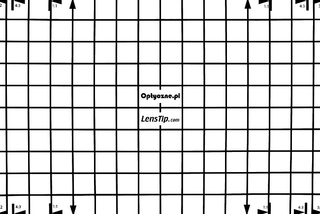

Na zakończenie pozostało nam sprawdzenie, jak dystorsja wygląda na skorygowanych plikach JPEG. W tym przypadku nadal mamy przecież pole trochę większe, niż to wynika ze specyfikacji. Jednocześnie okazuje się, że to duże pole jest całkowicie pozbawione zniekształceń, bo uzyskany przez nas wynik to tylko +0.09%, co jest wartością, w granicach błędów pomiarowych, zgodną z poziomem zerowym.
Fotografując w skorygowanych plikach JPEG, uzyskujemy więc nawet trochę więcej niż deklarowane pole widzenia, które jest całkowicie pozbawione dystorsji. Ceną jest oczywiście "pompowanie" pikseli, bo przecież obraz po skorygowaniu jest przycinany, a potem skalowany w górę tak, aby uzyskać formalną rozdzielczość używanego detektora.
Sony A7R IIIa, 15 mm, JPEG Z KOREKTĄ
