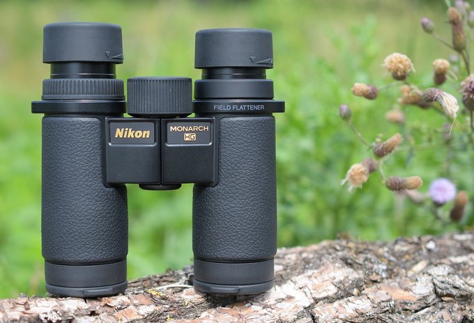

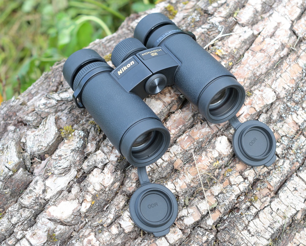

Podobnie jak w przypadku modeli 8x42 i 10x42 mamy tutaj do czynienia z obiektywami zawierającymi szkło niskodyspersyjne ED, pryzmatami Schmidta-Pechana pokrytymi powłokami fazowymi i dielektrycznymi oraz okularem, o konstrukcji, której zadaniem jest dawanie płaskiego pola widzenia pozbawionego wad optycznych (Field Flattener Lens System). Na wszystkie granice powietrze-szkło nałożono wielowarstwowe powłoki antyodbiciowe, przez co maksymalna transmisja ma sięgać 92%.
Nikon Monarch HG 10x30 - pierwsze wrażenia - Pierwsze wrażenia

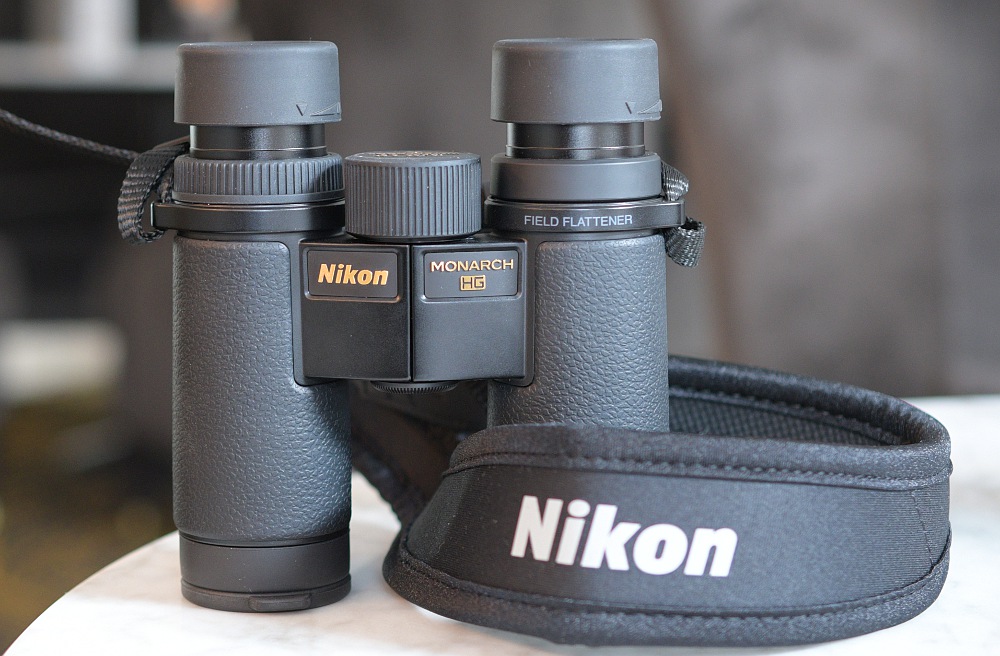

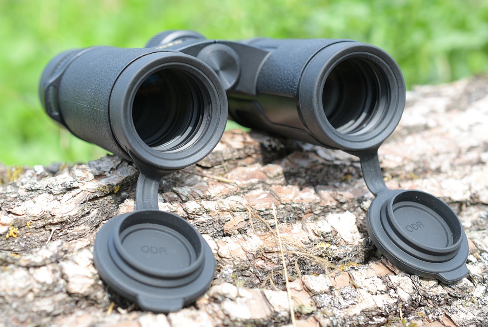

Lornetki mają obudowę wykonaną ze stopów magnezu, wypełnioną azotem i całkowicie wodoodporną na zanurzenie do 5 metrów na 10 minut. Zewnętrzne soczewki pokryto specjalnymi powłokami hydrofobowymi. Pomimo małych rozmiarów lornetek, producent nie zrezygnował z wyjścia statywowego, które jest wygodne w dostępie.

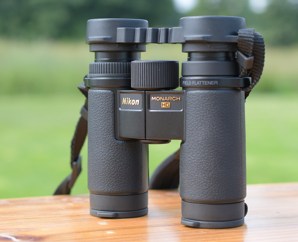

W stosunku do większych modeli o obiektywach 42 mm mamy tutaj kilka kosmetycznych zmian. Inaczej wygląda pokrętło ostrości - napisy są tym razem tłoczone i nie ma tam logo firmy Nikon. Tego logo nie ma też na zaślepce wyjścia statywowego.

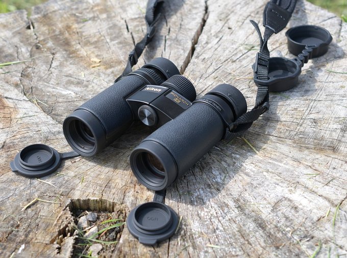

Kupujący dostaje w zestawie łączony dekielek na okulary, dekielki z obiektywy zintegrowane z opaskami na tubusy, same opaski na tubusy, szeroki pasek neoprenowy i sztywne etui. Produkt jest objęty 10 letnią gwarancją producenta. Lornetki z tej serii są produkowane w Japonii.

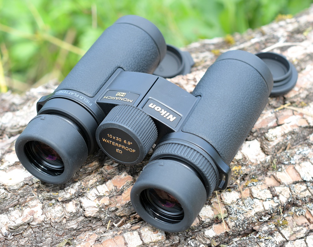

Przy swoich niewielkich gabarytach lornetka jest bardzo gustowna, dobrze leży w ręku i przy oku. Okular jest spory i ma dobrze wykonane wysuwane muszle okularowe, przez co nawet przy szybkim przyłożeniu lornetki do oka, nie ma się żadnych problemów z objęciem dużego pola widzenia.

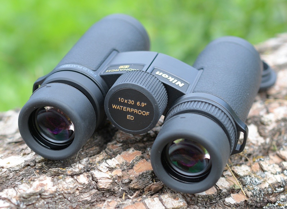

Producent chwali się zastosowaniem wysokiej klasy powłok antyodbiciowych i faktycznie różnokolorowe odbicia o małej intensywności widać na wszystkich granicach powietrze i szkło. Na obiektywach widzimy odbicia o kolorze zielono-fioletowym, w przypadku okularów dochodzi jeszcze róż.
Śruba centralna do ustawiania ostrości jest bardzo duża i wygodna. Pracuje równo i z należytym oporem. Przebieg całego zakresu odległości wymaga obrotu nią o kąt 400-410 stopni. Korekta dioptrażu znajduje się na prawym okularze i jest realizowana przez wygodny i odsuwany pierścień. Niestety rusza on zewnętrzną soczewką więc tutaj producent mógł popisać się trochę lepiej.

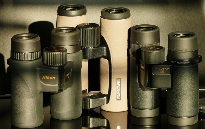

Przejdźmy do opisu własności optycznych. Nikon Monarch HG 10x30 porównywany był do lornetki Swarovski EL Swarovision 10x32 użyczonej przez Adama Kowola (dziękujemy!). Miał więc bardzo trudnego przeciwnika, z najwyższej półki jakościowo cenowej, który kosztuje prawie dwa razy tyle co Nikon. Jest też od niego wyraźnie większy i cięższy, choć ma odrobinę mniejsze pole widzenia. Bezpośrednim konkurentem Monarcha HG jest oczywiście model Swarovski CL 10x30 Companion, ale nie mieliśmy do niego dostępu.
Nikon Monarch 7 8x30, Swarovski EL 10x32 Swarovision i Nikon Monarch HG 10x30. Fot. A. Kowol.
Choć Nikon chwali się zastosowaniem układu optycznego wypłaszczającego pole widzenia, pojedynek na ostrość na brzegu przegrywa ze Swarovskim wyraźnie. Swarovski EL jest ostry praktycznie do samej diagragmy, Nikon zaczyna gubić ostrość w okolicach 85% odległości od centrum. Choć trzeba wyraźnie zaznaczyć że spadek nie jest mocny i obraz na samym brzegu nie wygląda źle. Oba porównywane modele korygują aberrację chromatyczną w bardzo podobny sposób i jednocześnie żaden z nich nie może być stawiany tutaj za wzór. Porównywany razem z nimi, nieprodukowany już Opticron SR.GA 8x32, pokazywał miejsce w szeregu obu wyraźnie droższym konkurentom.
Nikon i Swarovski zauważalnie różnią się kolorystyką obrazu. Nikon jest cieplejszy i daje delikatny żółty odcień. Swarovski jest znacznie bardziej neutralny, choć w jego przypadku miałem wrażenie, że wpada delikatnie w niebieski. Nie dam jednak głowy, że nie był to efekt porównywania z trochę bardziej ciepłym obrazem Nikona. Sprawę jednoznacznie wyjaśni w przyszłości test transmisji wykonany na spektrofotometrze. Przyrządu nie da się oszukać.
Swoje ostre pazurki Nikon pokazał w nocy. W centrum pola widzenia gwiazdy są naprawdę punktowe i prawie wcale nie iskrzą. Astygmatyzm jest więc korygowany wzorowo. Pomimo dużego pola widzenia nie widać było jego wyraźnego pociemnienia, a koma była korygowana bardzo dobrze. Pojawiała się dopiero w odległości około 80% promienia pola widzenia, a na samym brzegu była mała. Tutaj nowy Monarch HG zasłużył więc na duże pochwały.
