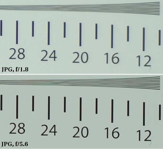

Na zakończenie zobaczmy jeszcze jak wyglądają wycinki z centrum zdjęć naszej tablicy testowej uzyskane ze zdjęć JPEG z aparatu D200.
Nikon Nikkor AF 50 mm f/1.8D - Rozdzielczość obrazu
