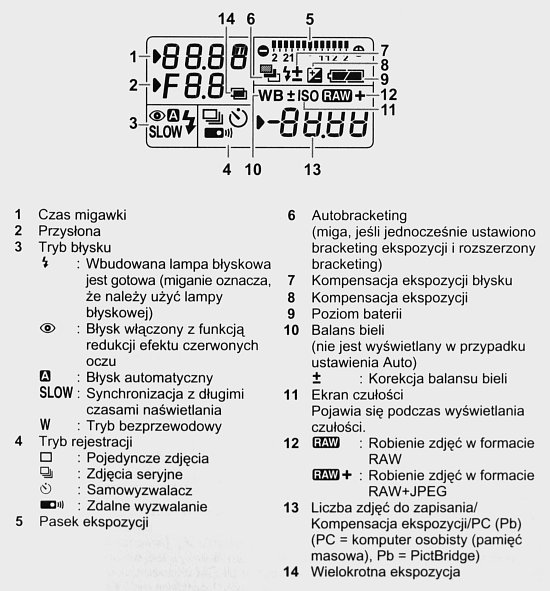

W lustrzankach Pentax, nawet tych z najniższej półki (K100D) instalowane są monochromatyczne ekrany LCD. Są one bardzo pomocne i użyteczne w trakcie obsługi aparatu. Ich obecność w korpusie jest obecnie domeną półprofesjonalnych i profesjonalnych lustrzanek. K20D ma panel odziedziczony po K10D. Nie ma on bogactwa ikonek (jak w przypadku Nikona D200/D300 czy Olympusa E-3), ale najważniejsze informacje są na nim wyświetlane. Schemat panelu monochromatycznego przedstawiamy poniżej.
