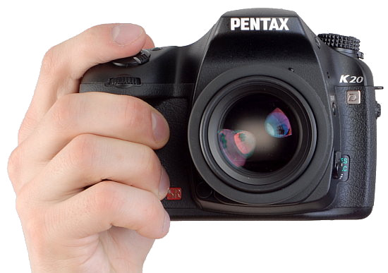

Uchwyt K20D jest wygodny ale osoby z dużymi dłońmi będą czuły, że mały palec nie spoczywa wygodnie na korpusie. Matryca o tak dużej ilości pikseli bardzo spowalnia ten aparat, dlatego na szybkość możemy narzekać. Funkcjonalność przycisków i menu jest na dobrym poziomie i - jeśli K20D stanie się naszym pierwszym aparatem - szybko się przyzwyczaimy do jego obsługi. Natomiast jeśli z lustrzankami firmy Pentax mieliśmy już do czynienia, to K20D nie sprawi nam najmniejszych problemów w obsłudze.

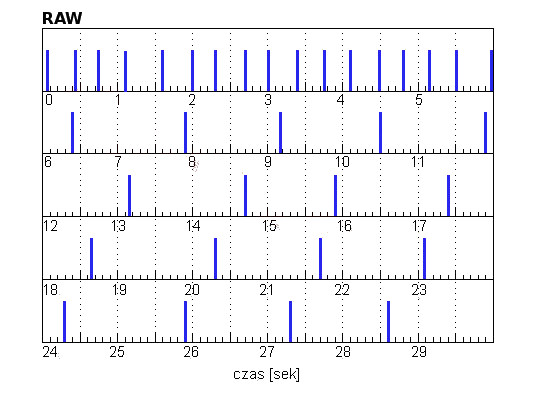

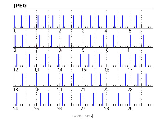

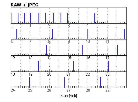

Test szybkości wykonaliśmy z kartą SD SanDisk Extreme III o pojemności 1 GB przy czułości wynoszącej 1600 ISO i migawce 1/1000 sekundy. Zdjęcia w RAW zajmowały aż 24.0 MB, a pliki JPEG LARGE **** o rozdzielczości 4672x3104 aż 11 MB. Otrzymaliśmy następujące rezultaty dla trwającej 30 sekund serii:
  • 54 zdjęć JPEG LARGE **** (1.80 kl./s),
  • 34 zdjęcia RAW (1.13 kl./s),
  • 23 zdjęcia JPEG + RAW (0.77 kl./s).
Prędkość 3 zdjęć na sekundę Pentax utrzymuje przez pierwsze 5-6 sekund przy zapisie JPEG lub RAW, a przez 3 sekundy przy jednoczesnym zapisie w obu formatach. Jeśli nie zwolnimy spustu migawki, to aparat zwolni i w zależności od zapisywanych zdjęć będzie rejestrował obraz z szybkością 1.5 kl/s (JPEG), 0.7 kl/s (RAW) lub 0.5 kl/s (RAW+JPEG). Jak widać K20D nie osiąga zawrotnych szybkości. Hamulcem jest tutaj matryca generująca zdjęcia dużej rozdzielczości, co bardziej skłania do używania tego aparatu w statycznej fotografii, a nie w reporterskiej.

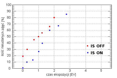

Nowy sposób wyznaczania efektywności działania stabilizacji drgań opisaliśmy w trzecim rozdziale testu ''Olympus E-3''. Dla szerokiego przedziału czasów ekspozycji wykonujemy dla zadanego czasu po 40 zdjęć z włączoną i wyłączną stabilizacją. Następnie liczymy ile procentowo nieporuszonych zdjęć udało się wykonać i zestawiamy to wszystko na wykresie. Efekt takiego zabiegu dla K20D przedstawiamy poniżej.
Pentax K20D - Użytkowanie
Odległość pomiędzy równoległymi prostymi, które można dopasować do punktów IS OFF i IS ON, jest wyznacznikiem efektywności stabilizacji. W przypadku Pentaxa K20D wynik jest zaskakująco mały, bo poniżej 1 EV. Dla pewności analogiczny test przeprowadzony został przez drugą osobę na tym samym i innym egzemplarzu. Wyniki niestety potwierdzają się. Należy zaznaczyć, że działanie stabilizacji jest zauważalne. Zdjęcia z włączoną stabilizacją przy krótszych czasach są mniej poruszone, od analogicznych z wyłączoną. Niestety wciąż nie są one wystarczająco ostre, więc w zasadzie mało użyteczne.
