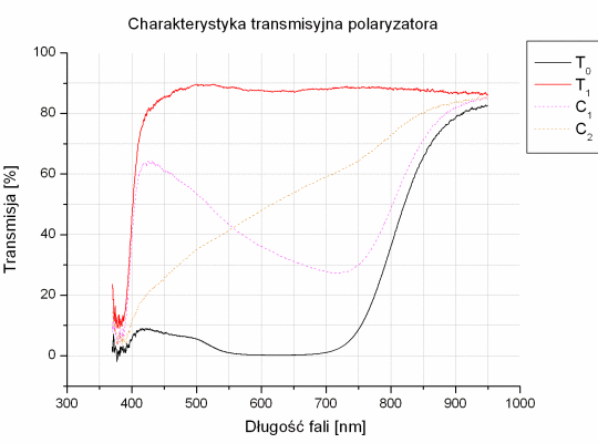

Transmisja i współczynnik ekstynkcji

Współczynnik ekstynkcji barwy czerwonej: 3.72E-2 - Ocena: 0.5/4
Współczynnik ekstynkcji barwy zielonej: 2.85E-2 - Ocena: 0.5/4
Współczynnik ekstynkcji barwy niebieskiej: 9.23E-2 - Ocena: 0/4
Transmisja średnia całego spektrum: 43.38% - Ocena: 3/3
Ocena:
4/15

Krzywa transmisji jest płaska z wyjątkiem barwy niebieskiej i fioletowej, które są częściowo odcinane. Współczynnik ekstynkcji rzędu 1/100 jest kiepski jak na dzisiejszą technologię. Obserwujemy transmisję barwy niebieskiej i czerwonej na poziomie 5-10%, co może powodować niedostateczne wygaszenie refleksów i ich zabarwianie na kolor purpurowy. Wykresy C1 i C2 wskazują że zastosowano ćwierćfalówkę zerowego rzędu zaprojektowaną na środek widzialnego spektrum. Bardzo dobra transmisja pozwala skrócić czas migawki, szkoda że producent nie pomyślał o warstwach przeciwodbiciowych. Od filtra sprzedawanego za 100zł w trójpaku trudno wymagać dużo więcej.
