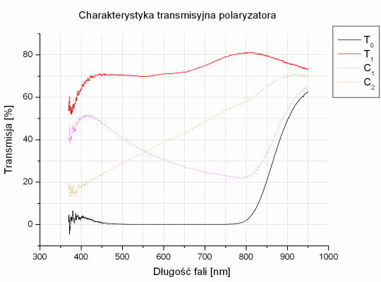

Współczynnik ekstynkcji barwy czerwonej: 5.86E-4 - Ocena: 3/4 Współczynnik ekstynkcji barwy zielonej: 6.73E-4 - Ocena: 3/4 Współczynnik ekstynkcji barwy niebieskiej: 2.40E-2 - Ocena: 0.5/4 Transmisja średnia całego spektrum: 35.68% - Ocena: 2.14/3 Ocena:

5 miejsce w rankingu ogólnym (27.6/37.5)Transmisja jest stała w większości spektrum widzialnego, nieznacznie maleje na odcinku krótkofalowym i rośnie o 10% dla długofalowego krańca widzialności. Barwa fioletowa nie jest w pełni wygaszana, choć nie jest to znaczący problem. Polaryzator staje się przeźroczysty w podczerwieni. Współczynnik ekstynkcji na poziomie 6/10000 jest niezłym wynikiem jak na polaryzator foliowy. Wykresy C1 i C2 świadczą o tym że zastosowano ćwierćfalówkę zerowego rzędu zaprojektowaną na środek spektrum widzialnego. Wyniki Sigmy dały jej miejsce w pierwszej piątce. Niestety sporo przyszło zapłacić za markę (378zł). Filtry Marumi/Fujiyama czy Kenko, które znalazły się w rankingu wyżej, kosztują znacznie mniej. Abstrahując od tego, mamy do czynienia z optycznie dobrym filtrem, którego jedyną zauważalną wadą mogą okazać się odblaski.
