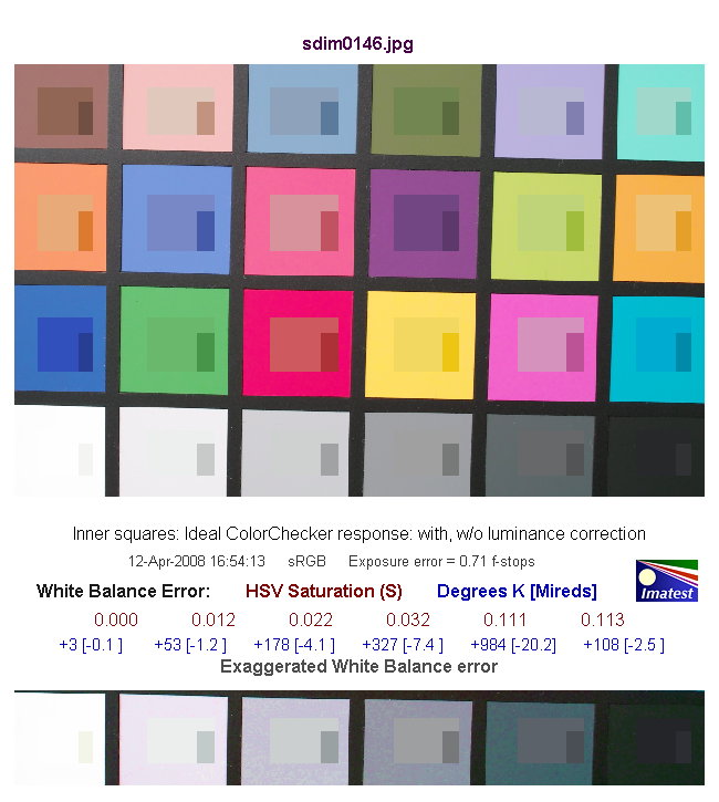

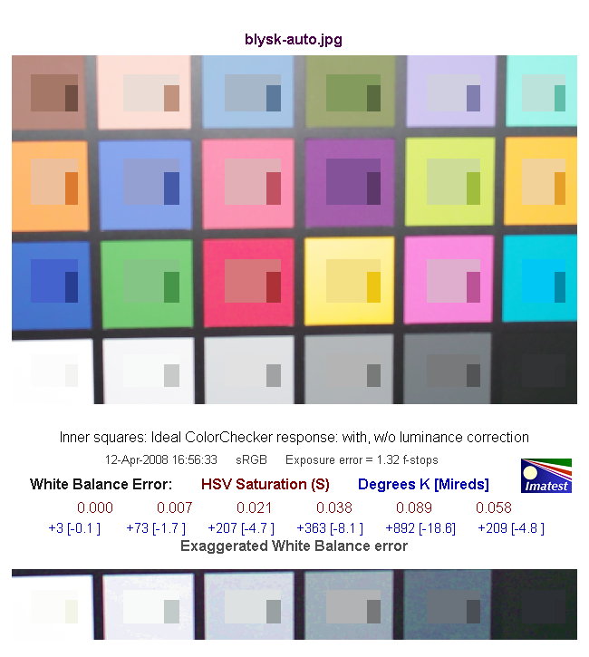

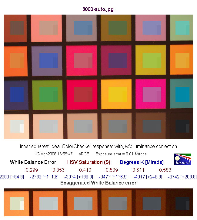

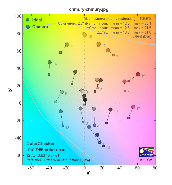

Balans bieli

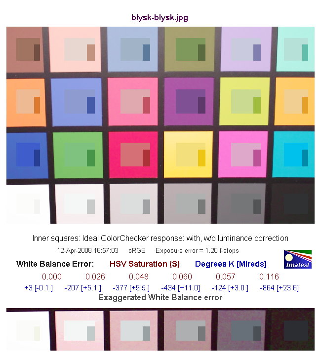

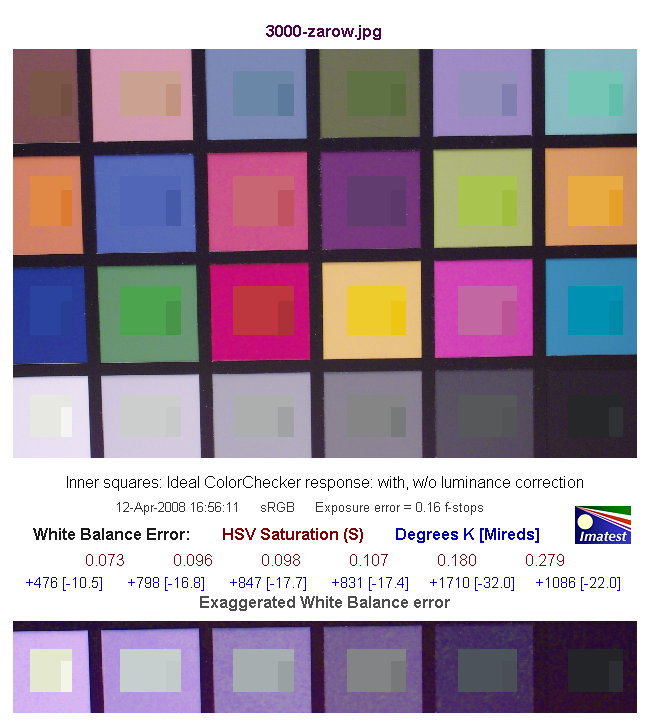

Test skuteczności odwzorowania kolorów wykonaliśmy przy różnych kombinacjach światła i odpowiednich ustawień balansu bieli. W takich warunkach była fotografowana wzorcowa tablica kolorów GretagMacbeth będąca źródłem pomiarów programem Imatest. W wyniku otrzymaliśmy wykresy z naniesionymi przesunięciami rzeczywistych wartości koloru i plansze, na których widać porównanie kolorów rzeczywistych z zarejestrowanymi przez aparat. Można zobaczyć, że największe błędy koloru, przy naturalnym (nie żarówkowym) oświetleniu występują w zakresie czerwieni. Ten wylewający się kolor jest zmorą matryc Foveon, choć w DP1 jest już ujarzmiony do dobrego poziomu i nie rzuca się mocno w oczy.
Światło
Balans bieli

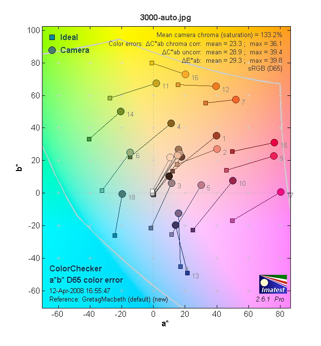

Światło: żarówka (3000K)
Balans bieli: Auto
Sigma DP1 - Własności matrycy Sigma DP1 - Własności matrycy
Balans bieli: Żarówka

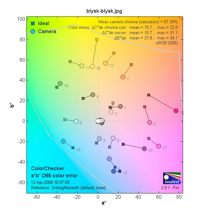

Światło: błysk
Balans bieli: Auto
Światło: błysk
Balans bieli: Błysk

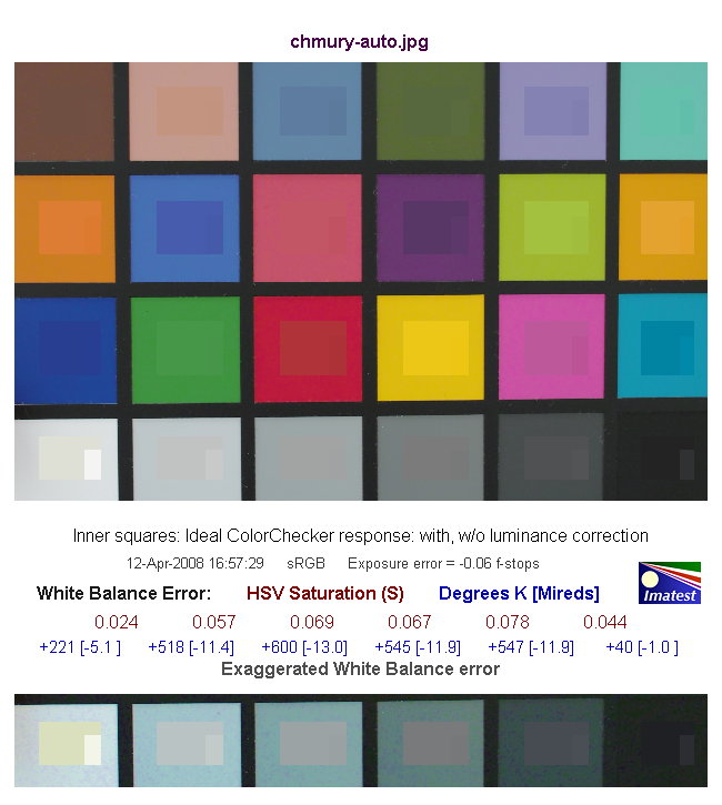

Światło: dzień pochmurny
Balans bieli: Auto
Balans bieli: Chmurka
Światło: dzień słoneczny
Balans bieli: Auto
Balans bieli: Słońce

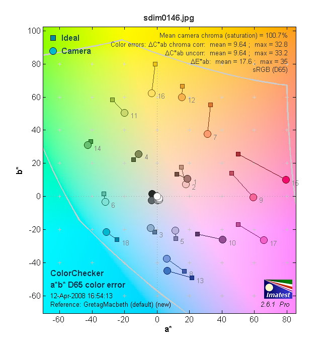

Wartości nasycenia i średniego błędu koloru, dla przejrzystości, zestawiliśmy w tabeli. Widać, że rezultaty nie są idealne, ale utrzymują się na dobrym lub średnim poziomie. Automatyczny balans bieli gwarantuje dobre nasycenie kolorów i błędy o wartościach od około 5 do 10 w zależności od rodzaju światła. Jedynie światło żarówki, jak zwykle i w przypadku każdego aparatu, sprawia największe problemy. W wielu sytuacjach używanie zdefiniowanych ustawień balansu nie jest w zasadzie konieczne. Tryb Auto radzi sobie równie dobrze albo nawet lepiej od odpowiedniej nastawy. Jednak w przypadku oświetlenia żarowego lub jarzeniowego należy przestawić się na odpowiedni balans, bo tryb automatyczny nie zawsze zagwarantuje poprawne wyniki.
Kilkukrotnie, przy wykonywaniu serii takich samych zdjęć, zdarzyła nam się sytuacja, w której DP1 jedno z nich wykonała jakby z innym odcieniem. Nie była to przypadłość ani częsta, ani mocna, lecz zdarzała się od czasu do czasu.
Światło Balans bieli dC S [%]
Żarówka Auto 23.3 133.2
Żarówka Żarówka 18.9 92.58
Błysk Auto 9.10 93.78
Błysk Błysk 10.70 97.39
Dzień pochmurny Auto 4.72 101.5
Dzień pochmurny Chmurka 12.3 106.6
Dzień słoneczny Auto 9.64 100.7
Dzień słoneczny Słońce 8.61 104.5

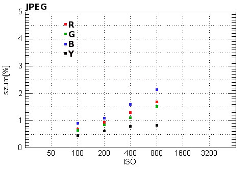

Szumy

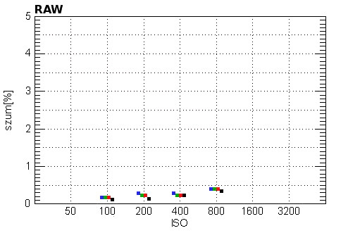

Dokładną wielkość szumu dla całego zakresu czułości mierzymy programem Imatest na zdjęciach tablicy szarości Kodak Q-14. Sigma DP1 jest aparatem kompaktowym, który pretenduje do miana profesjonalnego. Ma dać użytkownikowi naturalne zdjęcie najlepszej jakości, a zapewnić to ma nie tylko unikatowa technologia produkcji matryc ale sam rozmiar matrycy. W DP1 znajduje się przecież detektor formatu APS-C, czyli taki jak w większości cyfrowych lustrzanek. Mniejsza gęstość pikseli skutkuje z reguły mniejszą ilością szumu i większym zakresem tonalnym. Zobaczmy zatem jak to przekłada się na osiągi DP1.
Sigmę DP1 stworzono dla wymagających użytkowników, więc nic dziwnego że daje możliwość zapisywania zdjęć w formacie RAW. Spójrzmy jednak na razie na wykres szumów na zdjęciach JPEG. Zakres czułości wynosi ISO 100-800. Producent, jak widać, nie wystartował w konkursie na jak najwyższą czułość w aparacie kompaktowym, choć mógł. Chwała za to, że zdrowy rozsądek zwyciężył i zaoferowano nam wyłącznie użyteczny zakres ISO. Szumy są bowiem względnie małe. Po przekroczeniu poziomu 1%, czyli pomiędzy czułościami ISO 200 a 400, zakłócenia zaczynają być dostrzegalne. Szum jest jednak na poziomie tego co pokazują zdjęcia z amatorskich, czy nawet półprofesjonalnych lustrzanek.
Kiedy jednak wywołamy zdjęcia RAW ich jakość mile nas zaskoczy. Ponieważ dcraw nie poradził sobie z surowymi zdjęciami z DP1 użyliśmy do wywołania oprogramowania oryginalnego dodawanego do aparatu. Na zapisanych 24-bitowych TIFF-ach zmierzyliśmy szumy i wyniki przedstawiliśmy na wykresie, który pokazujemy poniżej.
Wartości szumu nawet przy ISO 800 są bardzo niskie. W żadnym z dotychczasowych aparatów nie uzyskaliśmy tak rewelacyjnych wyników. Jeśli jednak zaczniemy wyostrzać zdjęcie, co widać po wykresie dla wyostrzonych JPEG-ów, to szum wzrośnie. Przy najwyższych czułościach jego wartość może podskoczyć o 1.0-1.5%, jeśli skalę wyostrzenia w ''wywoływarce'' z -2 ustawimy na 0. Trzeba jednak zauważyć, że nawet wtedy ilość szumu jest i tak na względnie bardzo małym poziomie.

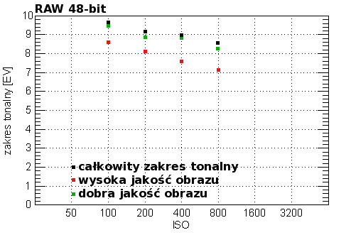

Zakres tonalny
Producenci DP1 wspominają też o dużym zakresie tonalnym, jaki ma charakteryzować ten aparat i w ogólności technologię Foveon. Oczywiście nie omieszkaliśmy sprawdzić tych zapewnień. Zdjęcia tablicy szarości Stouffer 4410, zapisane jako RAW, wywołaliśmy oprogramowaniem producenta i zapisaliśmy jako 48-bitowe TIFF-y z wyostrzeniem -2. Na nich, za pomocą programu Imatest, zmierzyliśmy wartość zakresu tonalnego jak zwykle na dwa sposoby. Pierwszy, czyli całkowity zakres tonalny, który można traktować jako liczbę rozróżnialnych pól szarości od granicy czerni do przepalonej bieli, a drugi uzależniony od szumu. Standardowo podajemy go dla najlepszej jakości zdjęcia (stosunek szumu do sygnału SNR=0.1) i dla dobrej jakości (stosunek szumu do sygnału SNR=0.25). Dla przejrzystości wszystko pokazujemy na wykresie w zależności od czułości ISO.
To co zobaczyliśmy po obliczeniach przerosło nasze oczekiwania. Mieliśmy nadzieję, że Foveon może w przypadku zakresu tonalnego pokazać sporo, ale nie sądziliśmy, że aż tak dużo. Całkowity zakres tonalny mierzony na 48-bitowych zdjęciach (nie na JPEG-ach) sięga do wartości 9.6+/-0.3 EV przy czułości ISO 100. Nawet przy czułości ISO 800 jego wartość utrzymuje się w okolicach 8.5 EV. To bardzo dużo! W związku z małymi szumami, wartości zakresu tonalnego uzależnionego od szumu, dla najlepszej jakości zdjęcia, są bardzo bliskie wartościom całkowitego zakresu tonalnego. Do tej pory w żadnej lustrzance, nawet profesjonalnej, nie otrzymaliśmy tak dużych wartości. O DP1 dobrze świadczy fakt, że przy zerowym wyostrzaniu całkowity zakres tonalny jest na tak wysokim poziomie. Jego wartość nie jest zafałszowana przez wprowadzenie sztucznych krawędzi pojawiających się przy podciąganiu kontrastu krawędziowego. Dzięki temu wiemy, że ten zakres jest faktem, a nie sztucznie wygenerowanym artefaktem.
Poniżej przedstawiamy natomiast wycinki tablicy szarości ze ze zdjęć zapisanych jako JPEG.
ISO Granica bieli
100 Sigma DP1 - Własności matrycy
200 Sigma DP1 - Własności matrycy
400 Sigma DP1 - Własności matrycy
800 Sigma DP1 - Własności matrycy
ISO Granica czerni

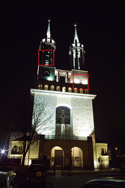

Postanowiliśmy też sprawdzić jakie możliwości doświetlania lub wyciągania szczegółów z prześwietlonych obszarów oferują nam zdjęcia z DP1. Dwa nocne ujęcia, wykonane przy skrajnych czułościach ISO 100 i 800, na przysłonie f/11 oraz czasach odpowiednio 15 sekund i 2 sekundy, wywołaliśmy i zapisaliśmy jako 48-bitowe TIFF-y. Następnie w programie Adobe Lightroom każde z nich zostało rozjaśnione o +4 EV i przyciemnione o -4 EV.
A o to wyniki takiego manewru. Zaznaczyć należy, że w przypadku długich ekspozycji, a nasze do takich się zaliczają, w aparacie włącza się automatyczna redukcja szumów. Po skończeniu ekspozycji aparat wykonuje własną o takim samym czasie, ale nie otwiera przy tym migawki i rejestruje sygnał termiczny. Następnie odejmuje obie ekspozycje od siebie. W tym przypadku nasz nocny test nie jest bardzo miarodajny.
100 ISO
0 EV
+4 EV
DP1
800 ISO
0 EV
+4 EV
DP1
Aparat daje spore możliwości do regulacji wcześniej naświetlonych zdjęć. Trudno jednoznacznie zobaczyć na co stać matrycę i jak bardzo wzrasta szum w takich przypadkach, bo nie sposób wyłączyć redukcji szumów na długich czasach. To co widzimy, to dużo szczegółów przy ISO 100, zarówno w jasnych jak i ciemnych obszarach. Podobnie jest na ISO 800, przy wyciąganiu szczegółów z przepaleń, a zdecydowanie gorzej (najwyraźniej z powodu odszumiania) w obszarach ciemnych, które rozjaśniamy.

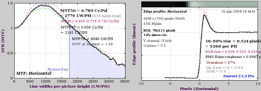

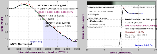

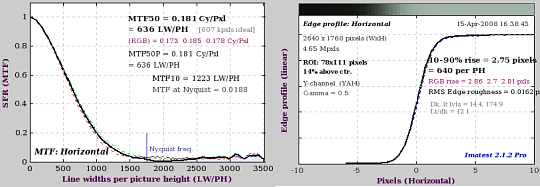

Bardzo interesujące jest też bliższe spojrzenie na przebiegi funkcji MTF oraz profile na granicy ukośnych obszarów czerni i bieli dla poszczególnych stopni wyostrzania. Zacznijmy więc od przebiegu dla wartości -2, który jest zaprezentowany poniżej.
Jak interpretować rysunki? Wykres z lewej strony pokazuje przebieg ostrości zdjęcia mierzonej różna wartością MTF. W naszym przypadku MTF50 znajdziemy na pionowej osi pod wartością 0.5. Na osi poziomej odczytamy rozdzielczość wyrażoną w szerokościach linii na wysokość obrazu (LWPH). Odcięcie oznaczone częstotliwością Nyquista pokazuje nam fizyczną granicę ostrości obrazu wyrażoną ilością pikseli. Zatem idealny wykres to traki, który nie pokaże ostrości poza tą częstotliwością posuwając się w prawo wzdłuż osi LWPH, a pokaże wartości bliskie 1.0 dla częstości mniejszych. Odpowiedź powyżej częstości Nyquista oznacza, że została ona zwiększona programowo ponad fizyczną granicę matrycy.
Wykres z prawej strony pokazuje profil kontrastu pomiędzy czernią a bielą. Idealny wykres to pionowa linia wzdłuż odciętej 0. Przebieg w kształcie łagodnego i monotonicznego wzrostu to wynik fizycznych właściwości matrycy. Stosowanie programowego wyostrzania poprzez kontrastowanie obwódek powoduje natomiast, że przebieg staje się bardziej pionowy, a w górze wykresu powstaje garb.
Na wykresie dla ostrości -2 wszystko wygląda jak najbardziej naturalnie. Oba przebiegi są bardzo gładkie, bez żadnych znaczących różnic pomiędzy poszczególnymi kolorami. Profil czerni i bieli nie jest nienaturalnie stromy, a odpowiedź powyżej częstości Nyquista jest praktycznie zerowa. Co więcej, jest ona na tyle mała, że chyba po raz pierwszy w naszych testach możemy pokusić się o wyciągnięcie jakiejś wartościowej informacji z parametru MTF10, który mniej więcej odpowiada tradycyjnej definicji rozdzielczości uzyskiwanej na testach na ultradrobnoziarnistych filmach poprzez określanie miejsca zlewania się poszczególnych linii. Wynik sięgający ponad 1220 LWPH nie wydaje się tutaj niczym nienaturalnym przy uwzględnieniu wysokości kadru sięgającej 1760 pikseli.

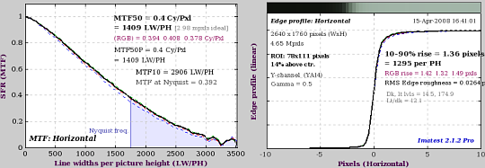

Zobaczmy teraz jak zmienia się sytuacja, gdy dojdziemy do poziomu wyostrzania -1, czyli najniższego dostępnego z poziomu aparatu.
Z jednej strony wiele rzeczy wygląda nadal naturalnie. Po pierwsze, przebiegi są znów gładkie, profil przejścia czerni i bieli nie ma żadnych lokalnych minimów i maksimów, jak to się dzieje w momencie, gdy wyostrzanie wkłada czarne i białe kontury wokół kontrastowych krawędzi. Sam przebieg MTF też nie pokazuje wyskoku wartości poza poziom 1.0. Z drugiej strony rzut okiem na to, co wyprawia się powyżej częstotliwości Nyquista i na wartość MTF10 sięgającą 2900 LWPH pokazuje, że na 100% mamy do czynienia z procesem wyostrzającym. Tutaj wciąż jednak działa on subtelnie, nie wkłada obwódek, lecz sztucznie zwiększa gradienty ingerując w obraz na najwyższych częstościach przestrzennych, co odbija się na wysokiej odpowiedzi w okolicach częstości Nyquista.
