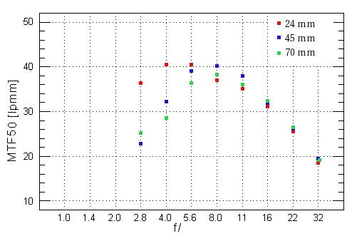

Gdy spojrzymy na to, co testowany obiektyw prezentuje w centrum kadru (przy pomiarach uzyskanych w oparciu o dane z plików RAW), mamy mieszane uczucia. Z jednej strony mamy bardzo dobre i równe jak na obiektyw zmiennoogniskowy zachowanie dla przysłon począwszy od f/5.6. Instrument tak przymknięty, niezależnie od użytej ogniskowej, da bardzo ładne i ostre obrazy. Przy najszerszym kącie widzenia, nawet maksymalny otwór względny oraz przysłona f/4.0 nie dadzą złych efektów - tam bowiem zachowanie nadal możemy określić jako bardzo dobre. Schody zaczynają się wraz z wydłużaniem ogniskowej i chęcią maksymalnego otwierania przysłony. Wtedy jakość obrazu możemy określić jako co najwyżej przeciętną, która nawet przy f/4.0 nie osiąga poziomu takiego jaki byśmy chcieli.
Sigma 24-70 mm f/2.8 EX DG Macro - Rozdzielczość obrazu

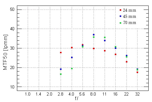

Chyba jeszcze ciekawiej wygląda sytuacja na brzegu kadru. Dla ogniskowej 24 mm mamy dość równe zachowanie na dość dobrym poziomie 30 lpmm. Jest ono na tyle dobre, że nawet niektóre stałoogniskowe 24ki mają problemy z osiągnięciem podobnej jakości (vide Nikkor 2.8/24). W przypadku większych ogniskowych, znów poziomem granicznym jest przysłona f/5.6. Poniżej niej, ostrość uzyskiwanych obrazów trudno zaliczyć do choćby średniej, a powyżej nie mamy żadnych zahamowań by nazwać ją świetną.

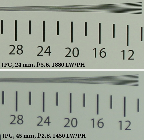

Jak wygląda sytuacja na wycinkach tablic testowych pobranych z plików JPG, można obejrzeć na poniższym rysunku.
