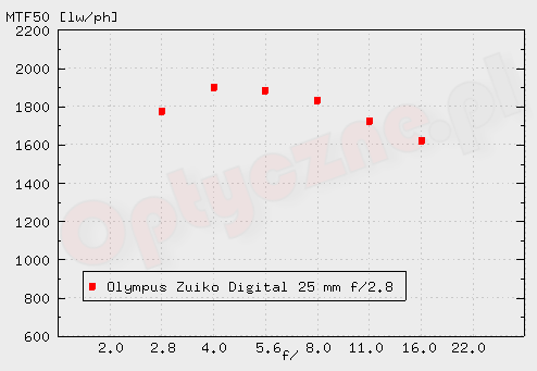

Rozdzielczość mierzona na plikach JPEG ma umożliwić ewentualne porównywania tego parametru z aparatami kompaktowymi i ocenę stopnia wyostrzania. Należy jednak brać pod uwagę, że wraz z wyostrzaniem pliku JPEG, wartości MTF50 będą rosły. Ta metoda nie jest zatem w pełni miarodajna i należy do niej podchodzić z ostrożnością. Zmierzone wartości MTF50 na plikach JPEG, których ostrość w E-420 była ustawiona na minimum (-2), a w programie Imatest na R=2, pochodzą ze zdjęć wykonanych obiektywem Olympus Zuiko Digital 25 mm f/2.8.
Olympus E-420 - Rozdzielczość
Porównanie z analogicznym wykresem rozdzielczości Olympusa E-520 wykazuje, że E-420 produkuje nieco ostrzejsze JPEGi. Różnica wynika najprawdopodobniej z ciut innego stopnia wyostrzania i częściowo z błędów pomiarowych.

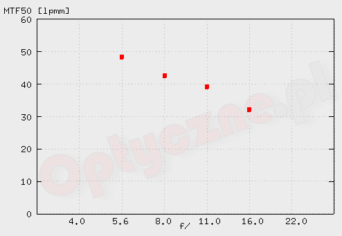

Rozdzielczość matryc porównujemy na zdjęciach wykonanych obiektywem Sigma 30 mm f/1.4 EX DC, który jest dostępny dla wszystkich bagnetów lustrzanek oferowanych na naszym rynku. Dodatkowo pomiarów dokonujemy też na dobrej klasy stałoogniskowych obiektywach danego systemu. Dla Olympusa E-420 testowe zdjęcia zostały wykonane na wspomnianej Sigmie, a także z obiektywem Olympus Zuiko Digital 25 mm f/2.8.
Zarówno Olympus Zuiko Digital 25 mm f/2.8 jak i Sigma 30 mm f/1.4 EX DC dały w rezultacie podobne wartości MTF50. Są one zgodne z tym, co otrzymaliśmy w teście Zuiko Digital 25 mm f/2.8 przeprowadzonym na E-3. Rozdzielczość (MTF50) matrycy E-420 zachowuje się tak samo jak w najwyższym modelu E-3. Tego w zasadzie należało się spodziewać, bo fizyczne parametry matrycy odpowiadają tym z modeli: E-410, E-510, E-520 oraz E-3.
