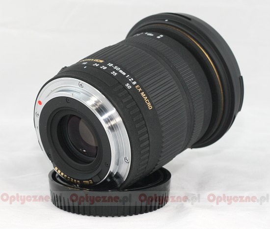

Każdy kto miał w ręku Canona 17-55 f/2.8 IS USM lub Nikkora 17-55 f/2.8 wie jak duże i potężne mogą być tego rodzaju "szkła". Tym milej zaskoczy nas pod względem gabarytów Sigma, bo przy tych samych parametrach jest od nich wyraźnie mniejsza i lżejsza. Choć chcąc być uczciwym trzeba jednak zaznaczyć, że nie ma ona przecież ani napędu HSM ani stabilizacji, co na pewno pozwala zaoszczędzić trochę wagi i rozmiarów. Oczywiście ze względu na swoje dobre światło, Sigma jest wyraźnie większa od jakiegokolwiek typowego "kita" o zakresie 18-55 mm. Widać to doskonale na poniższym zdjęciu, na którym postawiliśmy ją obok kitów Nikona i Pentaxa.
Sigma 18-50 mm f/2.8 EX DC Macro - Budowa i jakość wykonania
Symbol EX na obudowie zobowiązuje, więc do jakości wykonania modelu 18-50 f/2.8 Macro trudno mieć jakieś poważne zastrzeżenia. Czarna, kompozytowa obudowa, metalowy bagnet, nierotująca przednia soczewka, solidny tubus, na którym wysuwa się przedni układ soczewek, wygodny pierścień do zoomowania i w miarę wygodny do manualnego ustawiania ostrości - to wszystko solidne atuty testowanego obiektywu.
Chcąc być drobiazgowym, można doszukać się dwóch wad. Przede wszystkim Sigma 18-50 mm nie jest konstrukcją zamkniętą i wysuwający się w trakcie zmiany ogniskowej tubus może i najprawdopodobniej będzie zasysał kurz do wnętrza konstrukcji. Drugi mankament to troszkę za mały i za luźny pierścień do manualnego ustawiania ostrości.
Podobnie jak w poprzedniku, jeśli chodzi o konstrukcję wewnętrzną, tutaj także zastosowano 15 soczewek ustawionych w 13 grupach.
Wcześniej jednak mieliśmy do czynienia z dwoma soczewkami asferycznymi i z jedną ze szkła o niskiej dyspersji (Special Low Dispersion - SLD), teraz dodano jeszcze kolejny element, tym razem ze szkła o jeszcze mniejszej dyspersji (Extraordinary Low Dispersion - ELD). Zwiększyła się też średnica przedniej soczewki, przez co gwint mocowania filtrów urósł z 67 do 72 mm, a obiektyw utył o całe 5 gramów. Nie zmieniła się konstrukcja przysłony, która pozostała w tym samym miejscu i wciąż ma siedem listków.
