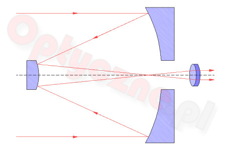

W roku 1672 we Francji G. Cassegrain zaproponował konstrukcję nowego teleskopu zwierciadlanego, w którym lustro główne było paraboloidą, a lustro wtórne miało powierzchnię hiperboloidalną. Podobnie jak w zaproponowanym wcześniej systemie Gregory'ego, kierowało ono wiązkę światła do otworu znajdującego się w środku zwierciadła głównego, gdzie umieszczano okular.

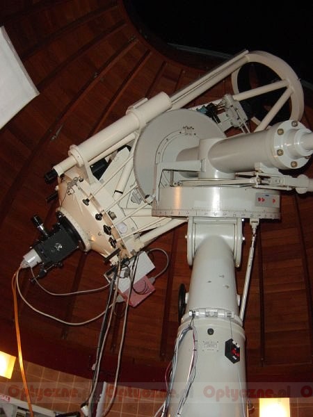

Konstrukcja ta okazała się bardzo udana i jest powszechnie stosowana aż do dzisiejszych czasów. Poniższe zdjęcie przedstawia profesjonalny teleskop Cassegraina o średnicy zwierciadła 600 mm i ogniskowej 7500 mm znajdujący się w Stacji Obserwacyjnej Obserwatorium Astronomicznego Uniwersytetu Warszawskiego w Ostrowiku.
