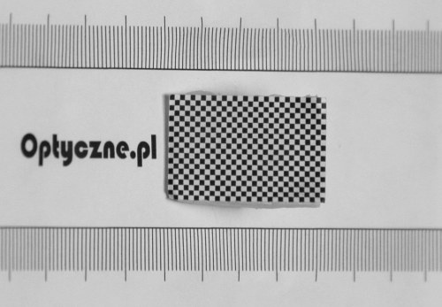

Pamiętając męczarnie, jakie powodował u użytkownika autofokus Sigmy 70-300 mm APO, kultura pracy mechanizmu ustawiającego ostrość u Tokiny 80-400 mm zasługuje na pochwałę. Choć uczciwie trzeba dodać, że wciąż daleko jej do najlepszych obiektywów wyposażonych w napęd ultradźwiękowy.
W trakcje ustawiania ostrości usłyszymy więc lekkie i mało dokuczliwe bzyczenie. Szybkość mechanizmu jest wyższa niż u Sigmy 70-300 mm APO, porównywalna z Canonem 70-300 IS i zauważalnie niższa niż u Nikkora 70-300 VR.
Jeśli chodzi o celność, to przede wszystkim nie odnotowaliśmy żadnej tendencji do ustawiania ostrości przed lub za właściwym obiektem. Poza tym, w warunkach studyjnych, autofokus mylił się średnio w 6% przypadków, co można uznać za wynik dobry.
Tokina AT-X 840 AF D 80-400 mm f/4.5-5.6 - Autofokus
