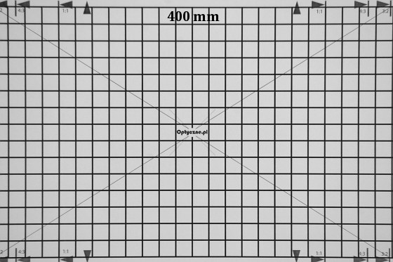

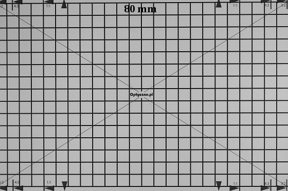

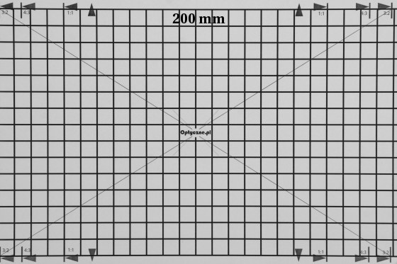

W przypadku używania Tokiny 80-400 mm, dystorsja nie będzie dla nas w zasadzie żadnym problemem. Dla 80 mm jest ona w granicach błędu pomiarowego zerowa (-0.02%). Rośnie nieznacznie przy przejściu do ogniskowej 135 mm, gdzie odnotowaliśmy poziom 0.60%. Potem także powoli rośnie wraz ze wzrostem ogniskowej i dla 200 mm osiąga 0.79%, a dla 300 mm 0.87%. Bardzo podobną wartość, wynoszącą 0.83%, uzyskaliśmy dla 400 mm.
