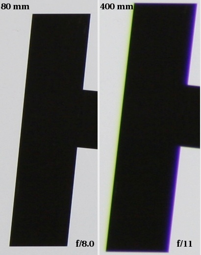

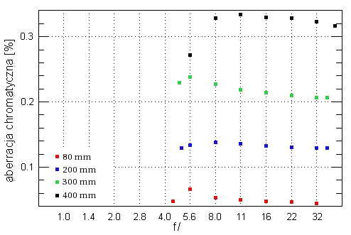

5. Aberracja chromatyczna
Patrząc na naprawdę mały poziom aberracji chromatycznej dla 80 mm, przestaje być tajemnicą świetne zachowanie obiektywu na brzegu kadru dla tej ogniskowej. Wada ta jest tam praktycznie niezauważalna. Niestety bardzo szybko rośnie ona wraz ze wzrostem ogniskowej. Dla 200 mm odnotowaliśmy poziom na granicy średniego i dużego, a dla 300-400 mm naprawdę monstrualny...
