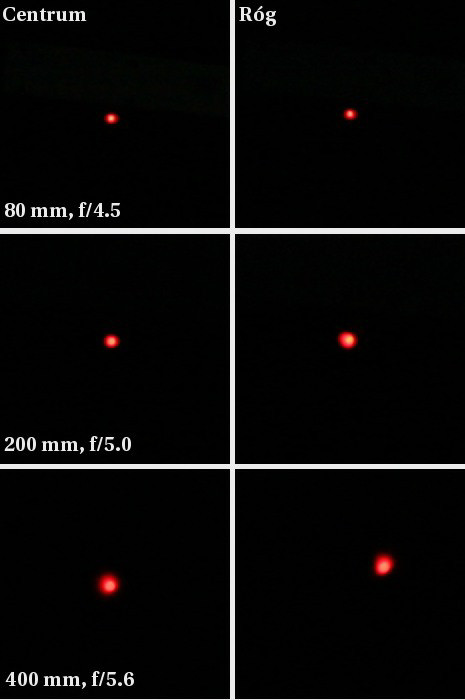

Koma, podobnie jak dystorsja, nie jest wadą, na której poziom moglibyśmy narzekać. Patrząc na rewelacyjne zachowanie pod względem rozdzielczości dla 80 mm, trudno było oczekiwać, że dla tej ogniskowej koma będzie widoczna. I w rzeczywistości nie jest. Pojawia się jednak wraz ze wzrostem ogniskowej, swój maksymalny poziom osiągając dla 400 mm, ale nawet tam nie jest duża.
Tokina AT-X 840 AF D 80-400 mm f/4.5-5.6 - Koma i astygmatyzm
Niestety tylu dobrych słów co o dystorsji i o komie nie możemy powiedzieć o astygmatyzmie. Średnia różnica pionowych i poziomych wartości MTF50, uśredniona po wszystkich ogniskowych, wyniosła bowiem 10%. Przy czym znów odnotowaliśmy tendencję wznoszącą wraz ze wzrostem ogniskowej, bowiem dla 80 mm wada ta jest praktycznie niewidoczna, a dla 400 mm osiąga wysoki poziom ponad 15%.
