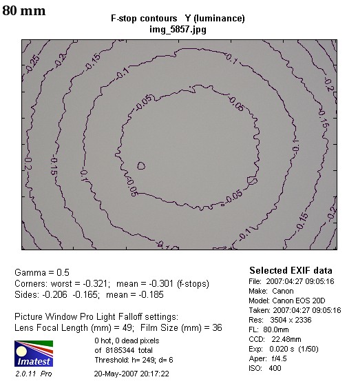

Znów wracamy do pochwał. Teleobiektywy zmiennoogniskowe o małych gabarytach i przyzwoitym świetle, mają często problemy z winietowaniem, co szczególnie widoczne jest dla maksymalnej ogniskowej. Nie dotyczy to jednak testowanej Tokiny. Pracując w zakresie 80-300 mm, spadek jasności w rogach kadru nie będzie dla nas uciążliwy w praktycznie żadnych warunkach. Dla ogniskowej 80 mm, nawet dla maksymalnego otworu względnego, winietowanie wynosi tylko 10% (-0.30 wartości przysłony). Przymknięcie obiektywu do f/5.6 znosi problem do marginalnego poziomu 3%.
Tokina AT-X 840 AF D 80-400 mm f/4.5-5.6 - Winietowanie

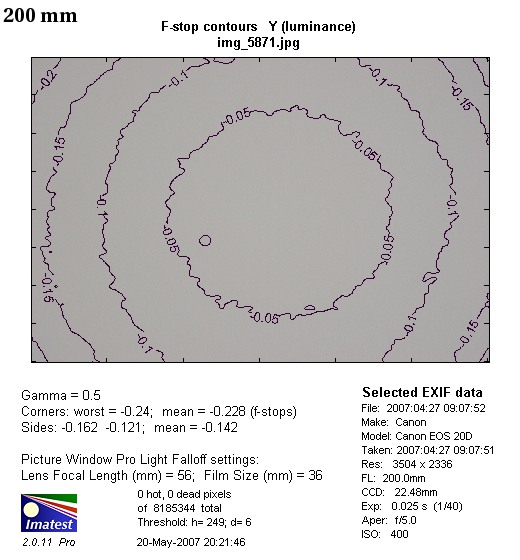

Trudno sobie to wyobrazić, ale jeszcze lepiej jest dla ogniskowej 200 mm, gdzie, nawet przy maksymalnym otworze, winietowanie wynosi tylko 8% (-0.23 wartości przysłony). Sytuacja tylko odrobinę gorsza panuje dla 300 mm. Tam dla f/5.0 spadek jasności w rogach kadru wynosi 12% (-0.37 EV). Wystarczy jednak minimalne przymknięcie do f/5.6, by wartość ta osiągnęła poziom 9%.

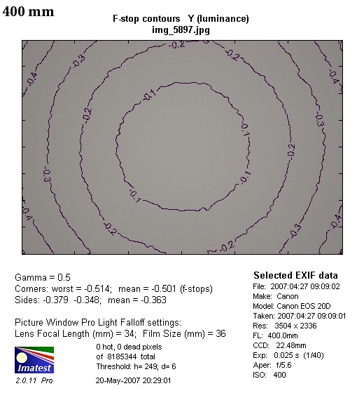

Największe szanse dojrzenia winietowania mamy dla kombinacji 400 mm i przysłony f/5.6, gdzie wynosi ono 16% (-0.50 EV). To poziom wciąż uznawany za niewielki. Przymknięcie otworu o jedną działkę powoduje, że szanse zarejestrowania winietowania maleją praktycznie do zera, bo jego wartość dla f/8 wynosi tyko 8%.
