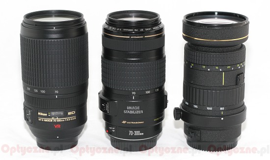

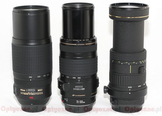

Gdy weźmiemy Tokinę 80-400 mm do ręki, od razu rzucą nam się w oczy dwie rzeczy. Po pierwsze, będziemy mile zaskoczeni tym, że jej gabaryty niczym nie różnią się od stabilizowanych obiektów 70-300 mm Canona i Nikona. Co ważne, jest to prawdziwie zarówno dla ustawienia instrumentów na minimalną, jak i na maksymalną ogniskową, co doskonale widać na poniższych zdjęciach.

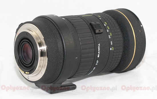

Druga sprawa to jakość wykonania. Standardowo już w swojej serii AT-X, Tokina sprawia wrażenie solidnej, pancernej i niezniszczalnej. Wrażenie to pogłębia stabilny łącznik statywowy dołączony w zestawie, metalowy bagnet oraz dwa wygodne i prawidłowo funkcjonujące pierścienie - jeden do zmiany ogniskowej, drugi do manualnego ustawiania ostrości.
Tokina AT-X 840 AF D 80-400 mm f/4.5-5.6 - Budowa i jakość wykonania
Jeśli chodzi o konstrukcję wewnętrzną, to Tokina chwali się zastosowaniem 16 soczewek ustawionych w 10 grupach oraz posiadaniem płynnego, wewnętrznego systemu ostrzenia, dzięki któremu ciężki czołowy element nie obraca się podczas ustawiania ostrości, a samo ostrzenie jest szybsze niż w poprzedniej wersji tego modelu. Do tego dochodzi 8-mio listkowa przysłona, którą można przymknąć do wartości f/32-f/40 oraz nowe wielowarstwowe powłoki na soczewkach, pozwalające spełnić specyficzne wymogi matryc CCD i CMOS stosowanych w dzisiejszych lustrzankach cyfrowych.
Warto jeszcze wspomnieć, że obiektyw kończy się gwintem filtrów o średnicy 72 mm, a kupujący, oprócz łącznika statywowego, dostaje w komplecie osłonę przeciwsłoneczną.
