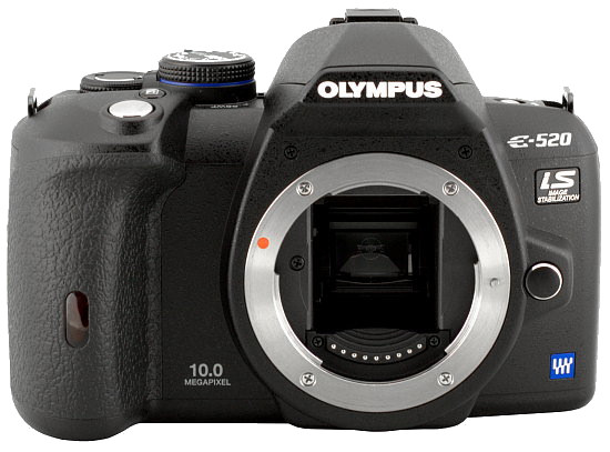

Większość opinii na temat wyglądu E-520 jest bardzo pochlebna. Stylistyka modeli E-410/420 i E-510/520 ma w sobie coś ze starych i dobrych czasów fotografii analogowej. Nic więc dziwnego, że te korpusy wzbudzają sentymentalne uczucia. Tutaj szczególnie urokliwy jest E-410/420, bo ze względu na brak wyraźnego uchwytu i małe rozmiary, wygląda bardzo oryginalnie przypominając dalmierzowiec. E-510/520 ma już typowe kształty najniższych lustrzanek w innych systemach, a to za sprawą wyraźnie już wyprofilowanego uchwytu.
Faktura materiału, z którego zbudowany jest E-520 przypomina wytrzymałe magnezowe korpusy profesjonalnych aparatów. Przypomina tylko wyglądem, bo w rzeczywistości ten materiał nie wydaje się lepszy niż użyty do budowy innych amatorskich lustrzanek. W aparacie brakuje uszczelnień. Gumowa zaślepka zakrywa szczelnie wejście USB, ale przy pokrywie zamykającej gniazdo karty pamięci gumowych elementów nie znajdziemy.

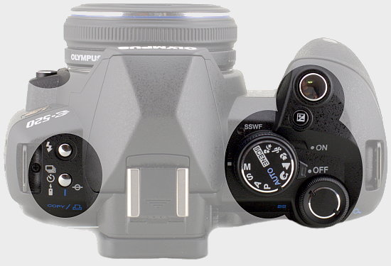

Obok spustu migawki jest przycisk kompensacji ekspozycji, koło trybów fotografowania z włącznikiem aparatu i bardzo wygodne pokrętło sterujące inne niż we wszystkich lustrzankach. Po lewej stronie są natomiast dwa przyciski: jeden podnoszący lampę błyskową, a drugi wyświetlający tryb wykonywania zdjęć. Przy obiektywie znajduje się blokada bagnetu.
Wracając do koła trybów fotografowania. Umiejscowione są na nim podstawowe nastawy fotografowania zaawansowanego (P, A, S, M) oraz tryb AUTO i tryby fotografowania uproszczonego: Portret, Krajobraz, Makro, Sport, Nocny portret. Przełączenie w tryb SCENE daje użytkownikowi możliwość wyboru jednego z dwudziestu programów tematycznych: Portret, Krajobraz, Krajobraz+Portret, Nocna scena, Nocny portret, Dzieci, Sport, Jasna gradacja, Ciemna gradacja, Tryb DIS, Makro, Makro przyroda, Świeczka, Zachód słońca, Fajerwerki, Dokumenty, Panorama, Plaża i śnieg, Podwodne panoramiczne, Podwodne makro. Jak widać Olympus daje zwykłemu użytkownikowi dużą dawkę automatyki, co przy rodzinnej fotografii jest niezwykle użyteczne.

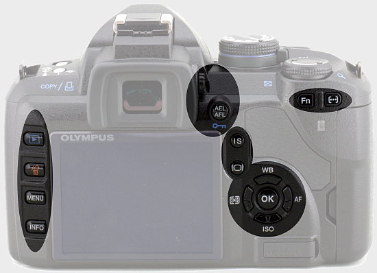

Po lewej stronie LCD są przyciski: podglądu zdjęcia, usuwania zdjęć, MENU oraz INFO. Po drugiej stronie w obrębie obszaru zarezerwowanego dla kciuka prawej ręki umiejscowione zostały: przycisk funkcyjny i wyboru pola AF, blokada ekspozycji i błysku (AEL/AFL), a poniżej włącznik stabilizacji i przełączenie w tryb podglądu obrazu na żywo. Przyciski kierunkowe służące m.in do poruszania się po menu posiadają dodatkowe funkcje. Dzięki nim można bezpośrednio zmienić balans bieli, pomiar światła, ISO i tryb AF. To bardzo ułatwia i przyspiesza obsługę aparatu. Osoby z wadą wzroku mogą korygować dioptraż wizjera, a służy do tego pokrętło po jego prawej stronie nad przyciskiem AEL/AFL.

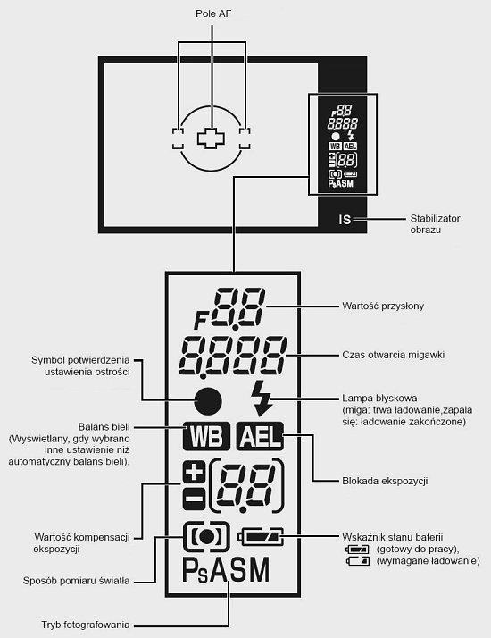

Wygląd wizjera nie zmienił się i jest taki sam jak w modelu E-510. Jest to wizjer lustrzany o polu widzenia około 95% i powiększeniu 0.92x. Odległość źrenicy wyjściowej wynosi 14 mm, a regulacja dioptrii jest w zakresie od -3 do +1 1/m. Podświetlane kontrolki umiejscowione są po prawej stronie, a nie na dole, jak w lustrzankach mających matryce format 3:2. W wizjerze nie ma dużej ilości informacji. Pozytywnym zaskoczeniem może być widok ikony wskazującej pomiar światła. Czułość ISO nie jest wyświetlana, ale po naciśnięciu przycisku już tak. Wtedy nie odrywając oka od wizjera można zmienić ten parametr. Tak samo jest ze zmianą balansu bieli, pomiaru światła, trybem pracy AF. Niestety w tym samym czasie zaświeca się też wyświetlacz, co jest bardzo irytujące.
