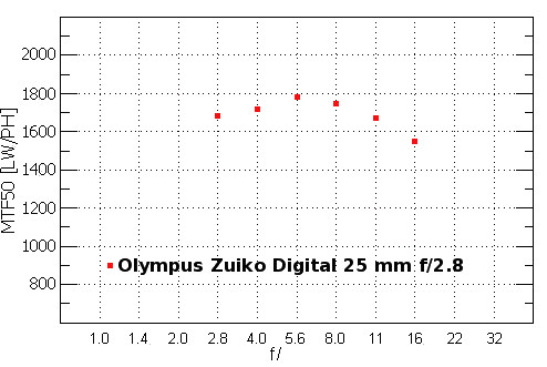

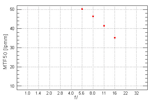

Rozdzielczość mierzona na plikach JPEG ma umożliwić ewentualne porównywania tego parametru z aparatami kompaktowymi i ocenę stopnia wyostrzania. Należy jednak brać pod uwagę, że wraz z wyostrzaniem pliku JPEG, wartości MTF50 będą rosły. Ta metoda nie jest zatem w pełni miarodajna i należy do niej podchodzić z ostrożnością. Zmierzone wartości MTF50 na plikach JPEG, których ostrość w E-520 była ustawiona na minimum (-2), a w programie Imatest na R=2, pochodzą ze zdjęć wykonanych obiektywem Olympus Zuiko Digital 25 mm f/2.8.
Olympus E-520 - Rozdzielczość
Rozdzielczość matrycy
Tradycją stało się już, że rozdzielczość matryc staramy się porównywać na zdjęciach wykonanych obiektywem Sigma 30 mm f/1.4 EX DC, który jest produkowany ze wszystkimi bagnetami lustrzanek. Dodatkowo pomiarów dokonujemy też na dobrej klasy stałoogniskowych obiektywach dla danego systemu, które jak do tej pory potwierdzają wyniki dla Sigmy. Tak też jest w przypadku pomiarów MTF50 dla Olympusa E-520. Testowe zdjęcia zostały wykonane na wspomnianej Sigmie, a także w połączeniu z obiektywem Olympus Zuiko Digital 25 mm f/2.8. Tym samym, który został dogłębnie przetestowany z E-3 - aparatem o takiej samej matrycy jaką ma E-520.
Zarówno Olympus Zuiko Digital 25 mm f/2.8 jak i Sigma 30 mm f/1.4 EX DC dały w rezultacie podobne wartości MTF50. Są one zgodne z tym, co otrzymaliśmy w teście Zuiko Digital 25 mm f/2.8 przeprowadzonym na E-3. Rozdzielczość (MTF50) matrycy E-520 zachowuje się tak samo jak w wyższym modelu E-3. Tego w zasadzie należało się spodziewać, bo fizyczne parametry matrycy są niezmienne i odpowiadają tym z modeli: E-410/E-420, E-510 i E-3.
