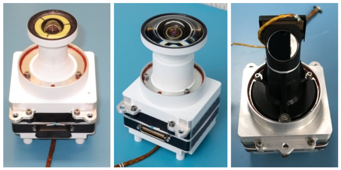

Aparaty inżynieryjne: NavCam (z lewej), HazCam (w środku) oraz CacheCam (z prawej). Źródło: NASA/JPL-Caltech
Największą grupę urządzeń do obrazowania na łaziku stanowią aparaty inżynieryjne. Jest ich w sumie dziewięć i będą one wykorzystywane do zbierania informacji o otoczeniu wokół Perseverance, sprawdzania stanu jego urządzeń oraz wspomagania przechowywania zbieranych próbek.
W KOMISIE TANIEJ - OFERTA NA SONY
Wszystkie aparaty bazują na tych samych korpusach o wymiarach 75×85×55 mm i wadze 425 gramów wyposażonych w 20-megapikselową, pełnoklatkową matrycę OnSemi (CMOSIS) CMOS, a poszczególne urządzenia różnią się jedynie zastosowaną optyką. Dzięki wysokiej rozdzielczości (5120×3840 pikseli) oraz odpowiednim polom widzenia inżynierowie mają mieć teraz jeszcze większą kontrolę nad łazikiem, sprawniej go diagnozować i mierzyć zmiany w ilości pokrywającego go pyłu oraz brudu. Nowością jest też możliwość wykonywania zdjęć w trakcie jazdy, czego Curiosity nie umożliwiał.

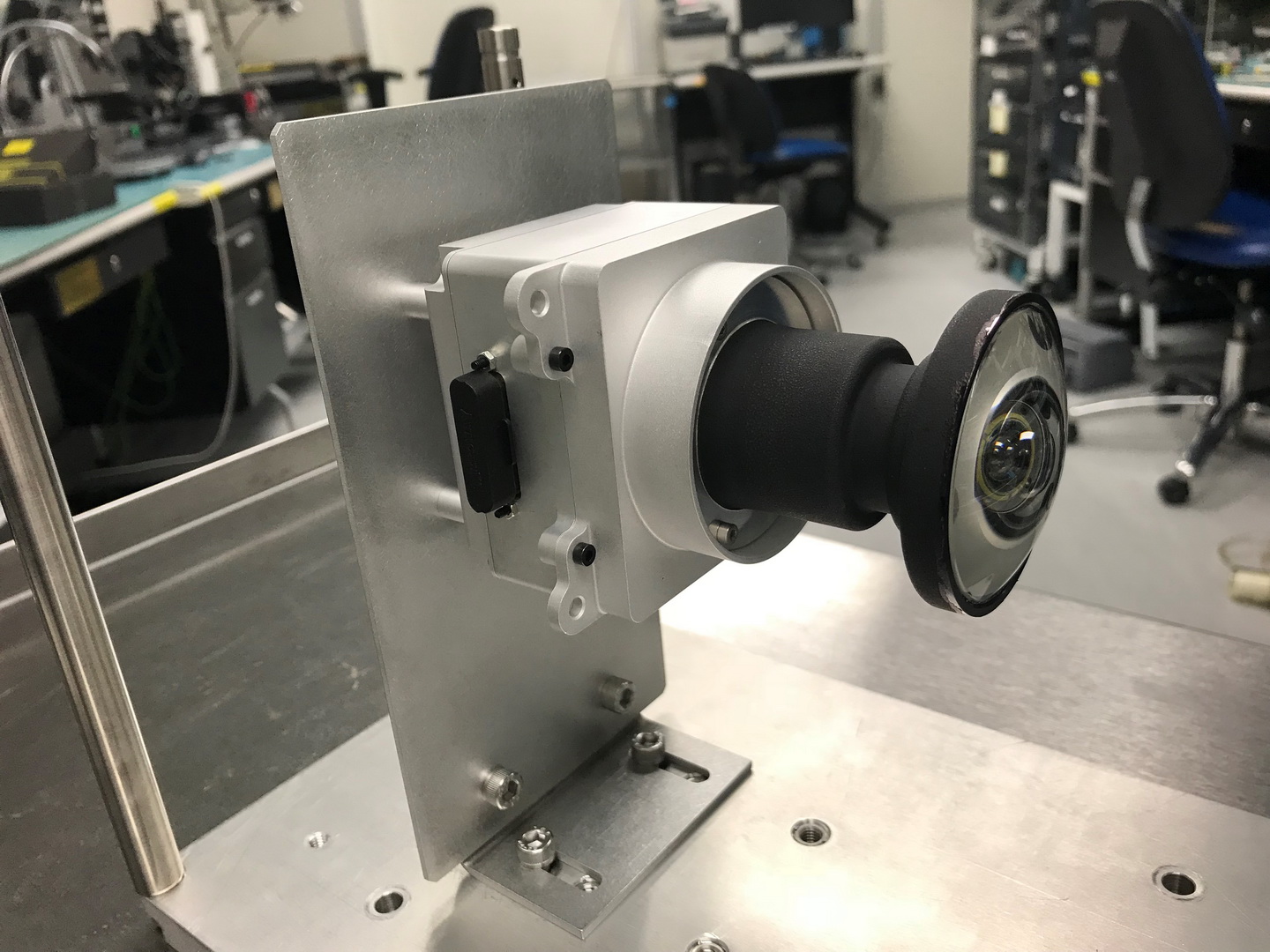

Prototyp HazCam. Źródło: NASA/JPL-Caltech
HazCams to aparaty wyposażone w szerokokątne obiektywy o polu widzenia 136°×102° i świetle f/12, które mają służyć do unikania niebezpieczeństw. Dwa tego typu urządzenia zamontowano z tyłu, a cztery na przodzie pojazdu. Są to tzw. oczy łazika, dzięki którym można wykrywać znajdujące się na jego drodze kamienie, rowy, czy wydmy, w których pojazd mógłby utknąć. HazCams są także wykorzystywane podczas sterowania ramieniem do zbierania próbek.

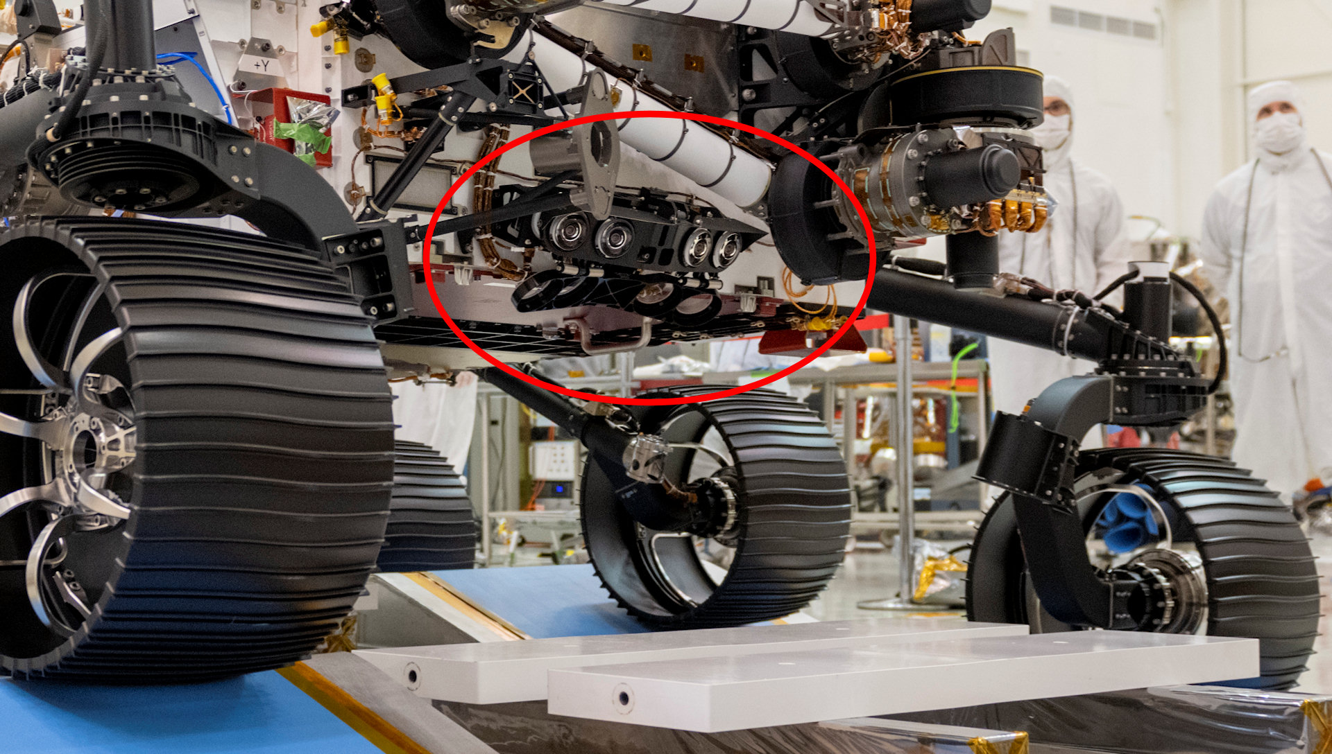

Cztery aparaty typu HazCam umieszczone na przodzie łazika. Źródło: NASA/JPL-Caltech
W trakcie jazdy łazik będzie zatrzymywać się, wykonywać trójwymiarowe zdjęcia i na podstawie analizy obrazu samodzielnie podejmować decyzje o kontynuowaniu jazdy bez konieczności konsultowania wszystkiego z kontrolerami na Ziemi. Ma to znacznie usprawnić poruszanie, biorąc pod uwagę fakt, że – ze względu na znaczną odległość – sygnał z Marsa dociera do nas dopiero po 4–21 minutach, a komunikacja dwustronna zajmuje w tym wypadku dwa razy więcej czasu.

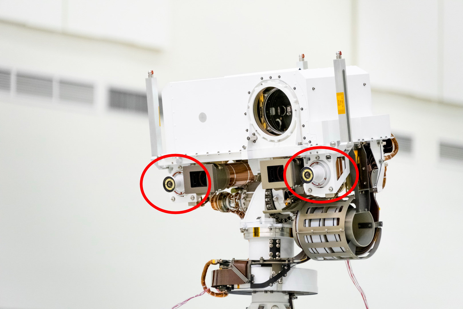

Navigation Cameras (Navcams)
Czym fotografuje się na Marsie - część II  - Kamery inżynieryjne
Dwa aparaty typu NavCam zostały zamontowane na górnym wysięgniku. Źródło: NASA/JPL-Caltech
Jak sama nazwa wskazuje, NavCams to kamery, które mają pomagać inżynierom bezpiecznie nawigować pojazdem; zwłaszcza w momentach, gdy łazik pracuje autonomicznie i samemu podejmuje decyzje. Dwie kamery nawigacyjne umieszczono na górnym wysięgniku w odległości około 42 centymetrów od siebie. Każda z nich została wyposażona w obiektyw o świetle f/12 i polu widzenia 96°×73°, co pozwala dostrzec obiekty wielkości piłeczki golfowej z odległości około 25 metrów.

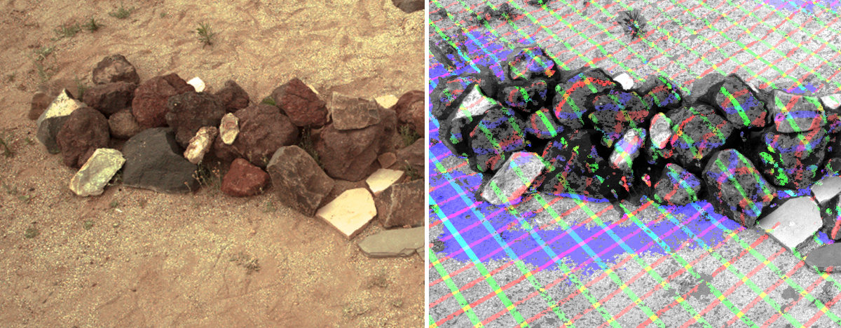

Kupka kamieni „widziana” przez NavCam z odległości 15 metrów. Źródło: NASA/JPL-Caltech
Przed rozpoczęciem trybu „Blind-drive” (tzw. ślepej jazdy), za pomocą aparatów będzie można upewnić się, że droga przed łazikiem jest bezpieczna. Tryb ślepej jazdy ma miejsce w sytuacji, gdy sterujący każą pojazdowi przebyć określoną drogę w zadanym kierunku.
