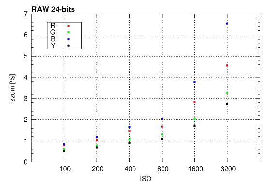

O ile wyraźnie widać, że Sony przegrał ten pojedynek, o tyle co do różnic pomiędzy Canonem a Nikonem, zapewne niejeden miłośnik jednej albo drugiej marki z chęcią by podyskutował. Wystarczy jednak spojrzeć na wyniki programu Imatest, ze zdjęć testowych tablicy Kodaka.
Nikon D60 - Szumy i jakość obrazu w RAW
Z wyników otrzymanych dla 24-bitowych plików, przekonwertowanych z oryginalnych plików RAW programem dcraw, wynika, że oba wspomniane aparaty trzymają porównywalny poziom szumów aż do ISO 800. Dopiero wyraźniejsze różnice pojawiają się dla ISO 1600. Nikon D60 notuje całkiem duży wzrost szumu w kanale niebieskim, w stosunku do Canona. Niestety dla ISO 3200 jest już tylko gorzej. Wartość szumu w kanale niebieskim sięga wartości powyżej 6.5%. Z drugiej jednak strony nie chcemy przesadnie narzekać. W końcu Canon 450D w ogóle nie ma takiej czułości, więc trzeba docenić to, że taka pojawiła się w Nikonie D60.

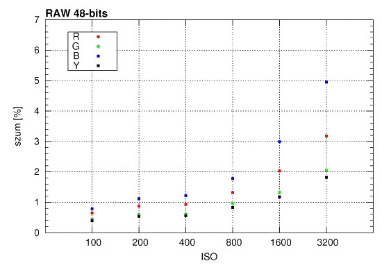

Jak sytuacja przedstawia się w przypadku 48-bitowych plików widzimy poniżej.
Generalnie sytuacja jest podobna. Potwierdza się po raz kolejny, że w przypadku D60 najsłabszym ogniwem jest kanał niebieski. Dodatkowo widać dziwne załamanie przy przejściu od ISO 200 do 400. Delikatne załamanie można również zauważyć na wykresie dla 24-bitowych plików, ale tam występuje ono przy przejściu od ISO 400 do ISO 800 i jest jednak minimalne. Efekty te, zwłaszcza ten widoczny dla 48-bitowych plików sugerują jakąś ingerencję w pliki RAW, bez wiedzy użytkownika. Podobne efekty obserwowaliśmy już przy okazji innych Nikonów (np. D80) i stąd mamy podejrzenia o modyfikowaniu obrazu zanim jeszcze ten zostanie zapisany jako surowy plik RAW.
