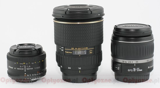

Oczywiście ta solidność, wraz ze sporą liczbą elementów, pociąga za sobą sporą wagę, która w tym wypadku wynosi 610 gramów i dość pokaźne jak na zamiennik obiektywu kitowego, gabaryty (co widać na poniższym zdjęciu).
