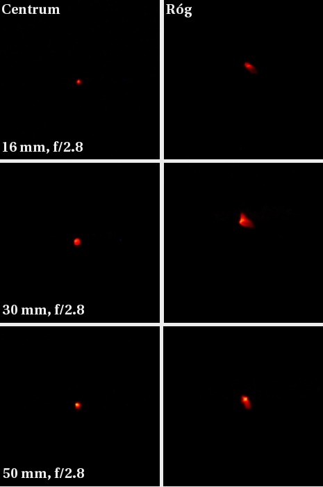

7. Koma i astygmatyzm
Nikon D200
Patrząc na poniższe zdjęcia widać, że koma jest poważnym przyczynkiem do pogorszenia jakości obrazu na brzegu kadru i to w całym zakresie ogniskowych. Tutaj jednak, zarówno Sigma jak i Tamron też miały problemy i tylko wyraźnie droższy Canon 17-55 mm wypadał dobrze.
Tokina AT-X 165 PRO DX AF 16-50 mm f/2.8  - Koma i astygmatyzm
Na szczęście problemem Tokiny nie jest astygmatyzm, który, rozumiany jako średnia różnica pionowych i poziomych wartości MTF50, wyniósł tylko 5%.
Canon 20D
W przypadku 20D koma wygląda bardzo podobnie. Średni astygmatyzm wynosi zaś 6.7%, co jest wynikiem niewiele większym niż na Nikonie. Choć daje się tutaj zauważyć tendencję wzrostową wraz z wydłużaniem ogniskowej, co powoduje, że dla 50 mm wada ta osiąga prawie 12% i jest solidnym przyczynkiem słabszych osiągów na tej ogniskowej.
