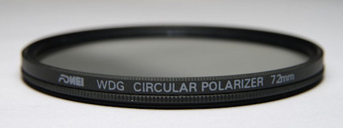

4. Fomei WDG Circular Polarizer 72 mm
Niedawno firma Fomei poszerzyła swoją ofertę filtrów o nowy polaryzator Fomei WDG Circular Polarizer. Jak podaje polski dystrybutor, filtr został wykonany z wysokiej jakości szkła pokrytego wielowarstwową powłoką antyodbiciową MC ( multicoating). WDG Circular Polarizer dostępny jest w rozmiarach od 52 do 77 mm, a testowany przez nas 72-milimetrowy egzemplarz kosztuje ok. 120 zł.

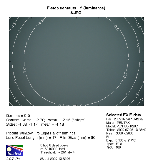

![]() Pociemnienie brzegowe: 2.75% Ocena: |

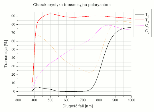

Podczas testów nie wystąpiły żadne problemy z filtrem. Jest zbudowany dość solidnie, pierścień obraca się z lekkim, równym oporem.
Podsumowanie
Ocena końcowa: 19.29/37.5 punktów. Filtr znalazłby się niemal na końcu rankingu ogólnego (18. miejsce). Krzywa transmisji jest płaska w większości widzialnego spektrum. Współczynnik ekstynkcji rzędu 1/100 jest raczej kiepski. Średnia transmisja przekroczyła 40%, czyli filtr nie zabiera za dużo światła ponad to, co zabrać powinien. Wykresy C1 i C2 świadczą o tym, że zastosowano ćwierćfalówkę zaprojektowaną na środek widzialnego spektrum. Zbocza wykresów są dość mocno nachylone więc polaryzator jest faktycznie kołowy tylko na małym obszarze spektrum.Fomei w zasadzie niczym szczególnym się nie wyróżnił. Aby jego zakup można było jakoś uzasadnić, cena powinna być niska.
